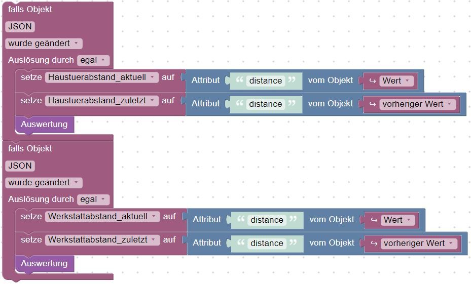

      Jetzt meine Idee:
      Wenn man sich zwischen 2 ESPs bewegt dann wird ja immer ein Abstands-Wert kleiner und er andere größer. Und das passiert ja schon frühzeitig genug.
      Aber wie kann ich das mit einem Blockly-Script hinbekommen?
      Ich habe schon mal folgendes probiert... aber... bin zu dumm... tut's natürlich nicht.
      Hat jemand einen Tip?
        paul53 @Roelli last edited by paul53
        @roelli sagte: Hat jemand einen Tip?
        Wenn Wert ein JSON enthält, dann enthält auch vorheriger Wert ein JSON, also kann der Vergleich so nicht funktionieren.
        Wenn die Abstandsänderung eines ESP zu langsam erfolgt, muss die Auswertung der Variablen in einer Funktion erfolgen, die in beiden Triggern aufgerufen wird. Prinzip:
          Roelli @paul53 last edited by
          Mega! Das funktioniert perfekt!
