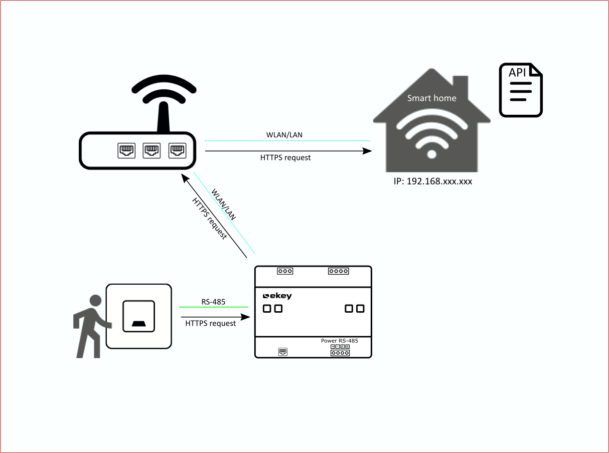

      Hallo der ekey d-line kann mittels http request an smart home system angebunden werden. Hat das schon jemand gemacht?
      Hier ein link dazu..
      https://www.ekey.net/loesungen-zur-anbindung-an-smart-home-systeme/

          @glasfaser hi, ja im Prinzip schon.. Danke für den Link
          Dacht es geht ohne zusätzliche Hardware.
          Das Gerät ekey d-line befindet sich ja im Prinzip schon im Wlan...
          Mit einem HTTP(S)-Request kann das ekey-Zutrittssystem mit fast jedem Smart-Home-System verbunden werden. HTTP(S)-Requests können in der ekey bionyx App angelegt sowie in Folge Benutzern bzw. Fingern zugewiesen werden.
          ekey bionyx bietet eine Vielzahl von Funktionen, wie z.B. frei konfigurierbare HTTPS-Anfragen.
          Die HTTPS-Anfragen finden sich üblicherweise in Drittanbieter-APIs von Smart Devices wie Smart Locks, Türstationen und vielem mehr. Ein Beispiel für eine Anfrage, die von einem ekey Fingerabdruckscanner gesendet wird, könnte das Öffnen eines intelligenten Schlosses sein.
          Wenn Sie Ihr Fremdsystem oder -gerät nicht auf unserer Website finden, gibt es noch keine funktionierende API. Sie können dieses Problem jedoch durch die Verwendung von HTTPS-Anfragen lösen. Im täglichen Gebrauch werden HTTPS-Anfragen durch den ekey Fingerscanner ausgelöst, sobald der zugewiesene Finger übereinstimmt.
          Ist das vlt. etwas was zusätzlich zu der im Video genannten Funkltion bzw. dem ekey Adapter geht?

            https://www.ekey.net/faq-bionyx/was-ist-ein-https-request/
            Ok...komme ohne den Hardware Adapter und dem ekey iob adapter aus...
            Schalte për http request einfach ein fiktives tasmota relais . Damit kann ich dann ueber iob die alarmanlage deaktivieren wenn ein fingearbdruck akzeptiert wurde.
            smartboart 1 Reply Last reply Reply Quote 0
            • smartboart
              smartboart @smartboart last edited by smartboart
              Also das funktioniert mittels der httprequest option die der ekeye zur Verfügung stelllt, einwandfrei. Ganz ohne iobroker ekeye adapter und zusätzlicher Hardware. ( ekeye d-line )
              Eine Frage habe ich aber noch. Gibt es für den ioBroker nicht auch eine HttpsRequest API bei welcher man mittels GET Funktion einen State beschreiben kann? Wie bei Tasmota...
              Dann müsste man nicht den Umweg über Tasmota gehen, welche diese httpRequerst API bereit stellt.
              • smartboart
                ok hat sich erledigt die Frage. der Restful API Adapter sollte das hergeben...bzw. gibt das her.
