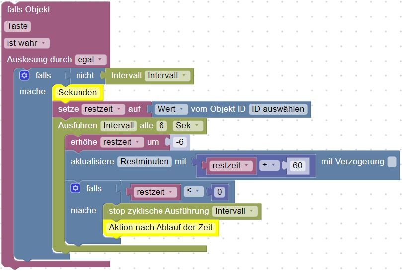

      Ich stehe gerade auf dem Schlauch und bräuchte Hilfe bei der Umsetzung.
      Ich habe in Vis eine Vorgabe von 1 - 8 Stunden, diese werden dann in einen Datenpunkt als Sekunden geschrieben.
      Jetzt möchte ich, das von der Gesamtzeit der Sekunden, alle 10 sek. 10 abgezogen wird, und das Ergebnis davon in einen anderen Datenpunkt schreibt.
      Wie kann ich das mit Blockly umsetzen?

        @stefu87_ch sagte: von der Gesamtzeit der Sekunden, alle 10 sek. 10 abgezogen wird
        Wodurch soll der Vorgang starten?
        Weshalb alle 10 s? Mit alle 6 s könnte man die Restzeit in Minuten mit einer Nachkommastelle darstellen.

            paul53 @stefu87_CH last edited by paul53
            @stefu87_ch sagte: Datenpunkt drin, der True sein muss, damit der Timer startet.
            Vorschlag:

              @paul53 Damit ich es richtig verstehe, bei Wert vom Objekt ID ID auswählen, kommt meine Startzeit rein, Beispiel 3600?
                @stefu87_ch sagte kommt meine Startzeit rein, Beispiel 3600?
                Ist das ein Startzeitpunkt oder eine Dauer? Wenn die Dauer 3600 s sein soll, ist das der Datenpunkt dafür.
                  stefu87_CH @paul53 last edited by
                  @paul53 Habe es jetzt mal so gemacht wie dein Vorschlag war, und sieht gut aus bis jetzt, teste es mal durch.
                  Besten Dank
                    stefu87_CH @stefu87_CH last edited by stefu87_CH
                    @paul53 Habe es getestet und funktioniert einwandfrei.
