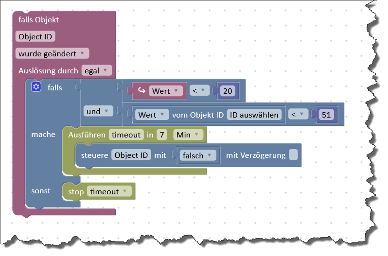

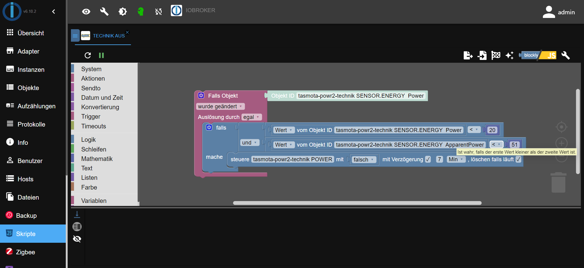

      ich möchte per Script meine Geräte (TV, Hifi, etc) die an einem Sonoff Pow2 hängen, vom Strom trennen, sobald die Geräte unter einen bestimmten Energieverbrauch im Standby gehen.
      hier mal das Script:
      getriggert wird auf den Datenpunkt "ENERGY.Power" des Sonoff Gerätes, wenn die Werte von "ENERGY.Power" und "ENERGY.ApparentPower" kleiner als Werte wie im Script eingegeben sind, soll der Schalter "Power" des Sonoff auf false gehen. Das ganze mit Verzögerung, falls ich mich entscheide doch den TV wieder einzuschalten und er nicht wegen den bereits erreichten Standby- Werten abschaltet zusätzlich noch "löschen falls läuft" angeklickt.

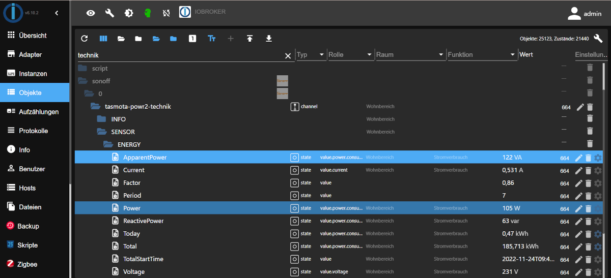

      Die Werte des Sonoff im laufenden Betrieb von TV etc. schauen so aus:
      Problem ist jetzt, das 7 Minuten nach dem einschalten des Sonoff, er plötzlich abgeschaltet wird. Bringe ich TV etc. in Standby- Modus und die Werte der Datenpunkte "ENERGY.Power" und "ENERGY.ApparentPower" pegeln sich unter die eingegebenen Werte im Script ein, passiert nix, der Sonoff wird nicht ausgeschaltet.

        Versuchs mal nach dem Muster:

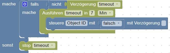

          paul53 @Codierknecht last edited by
          @codierknecht sagte: Versuchs mal nach dem Muster:
          So können mehrere Timer gestartet werden, die sich nicht mehr stoppen lassen. Besser so:
