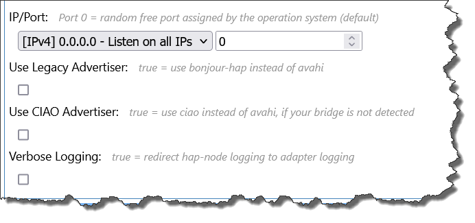

              Bonjour sollte auf dem NUC eigentlich nix zu suchen haben.
              Ich habe in Yahka jedenfalls alles auf Avahi eingestellt. Wozu sollte dann da noch Bonjour laufen?
