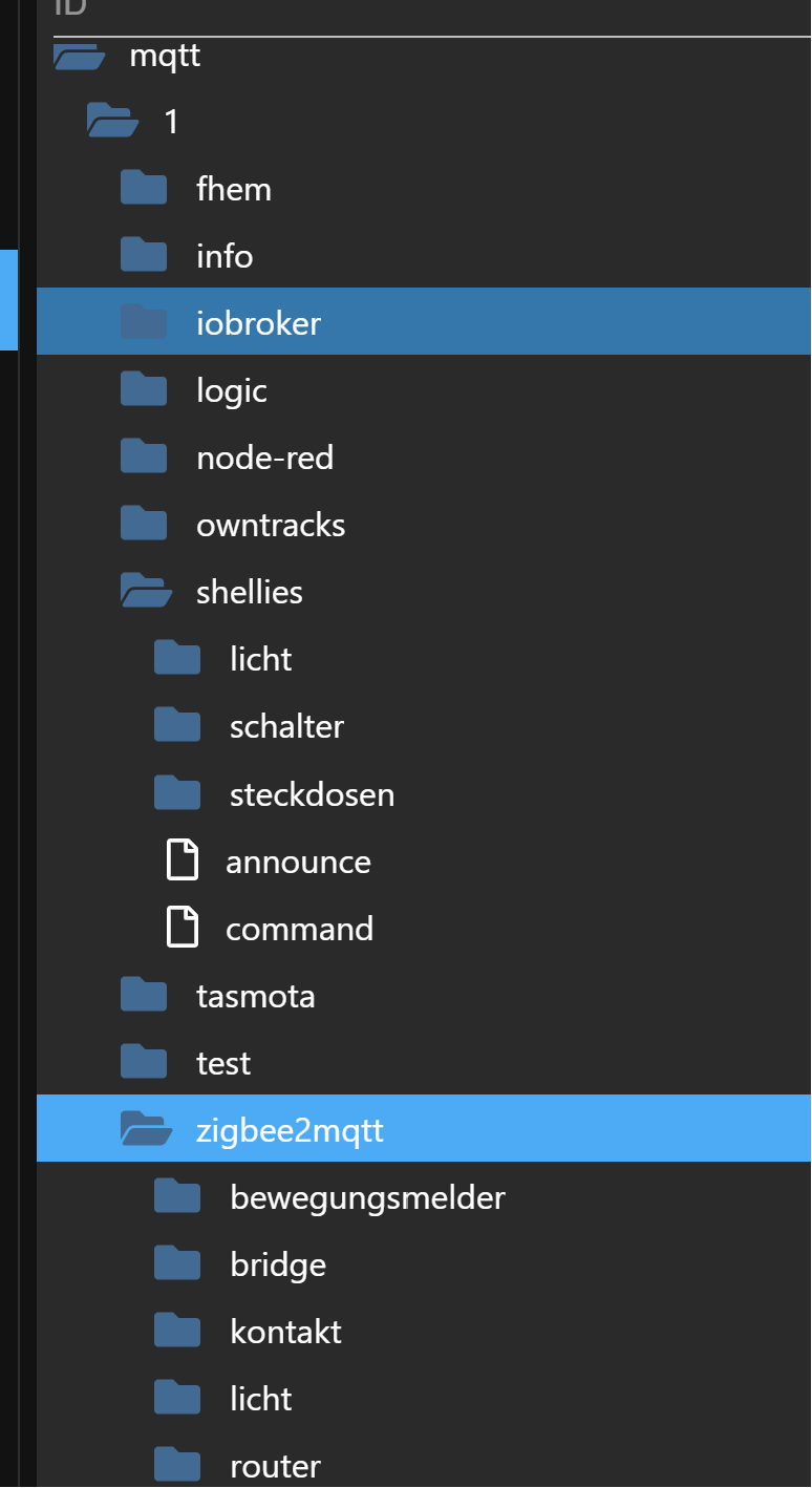

                        @bf0911 OK - zu den Adaptern habe ich meine eigene Meinung, da sie meist einen mqtt-Broker simulieren und Du darauf angewiesen bist, dass die Geräte unterstützt werden. Aber mag Geschmackssache sein, da JSONS nicht jedermanns Sache sind. Aber gerade NodeRed unterstützt Objekte wesentlich besser als Blockly.
                        Da der reiner mqtt-Adapter aber auch Probleme hat nutze ich mosquitto als Broker und subscribe alles im iobroker mit dem mqtt-Adapter. Jedenfalls braucht man dann nicht für jeden Broker adapter einen eigenen Port.
                        Der mqtt-Adapter als Broker macht öfter mal Spirenzchen, deswegen bevorzuge ich den mosquitto und nutze den mqtt-Adapter als Client.
                        Da ist dann alles drin und ich brauche keinen Shelly, keinen Sonoff, keinen Fhem, keinen owntracks Adapter - da ich alles was mqtt spricht auch unverfälscht empfangen will und nicht darauf angewiesen sein möchte, das es richtig interpretiert wird. Wenn Du einen externen mqtt Broker nutzt - kann man halt den mqtt Adapter als zusätzliche Fehlerquelle ausschließen.

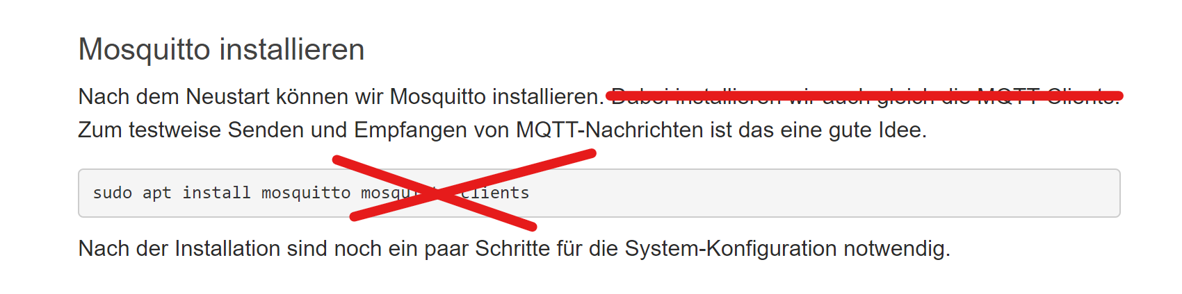

                            Hier eine kleine Installationsanleitung, die mosquitto-clients brauchst Du nicht.
                            https://www.elektronik-kompendium.de/sites/raspberry-pi/2709041.htm
