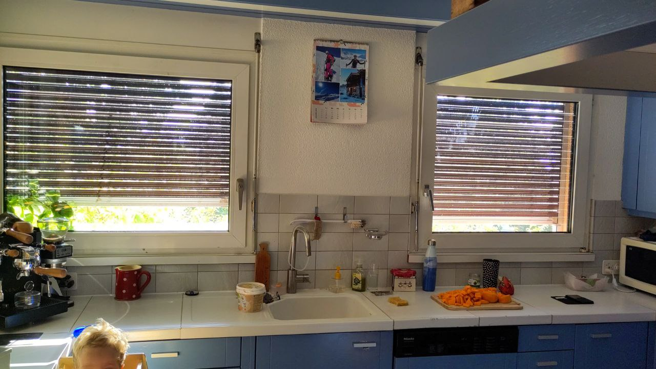

      hier ist mein problem, nur Steckdosen vorhanden, sprich ich müsste extra UP-Dosen setzten.
      Da lieber mit Shelly und schlnke AP Schalter bzw. App und HMI.

                  erstmal nich die Wand aufreissen für neue Kanäle und UP-Dosen 🙂 . Die Steckdosen sind 20 cm über Boden.
                  Manche Steckdosen sind schaltbar aber über wieviel Dosen, die Drähte zur Steckdosen gehen, tue ich mir jetzt (noch) nicht an.
                  Danke für die Rückmeldungen, wir sprechen die gleiche Sprache 🙂
                  Einzig bin ich am überlegen, ob ich die Funkschalter direkt beim Motor anbringe, so wäre ein Austausch bei Defekt evtl. einfacher. Schmale Verteilerkasten, Abzweigdosen, Gehäuse finde ich aber ich suche noch Einbaustecker. Ich finde entweder ALI-Schrott oder hochwertigen Industriematerial, da steht da passt das Preis-Nutzen-Verhältnis ganz schlecht aus.
                  Ziel wäre eine Gehäuse zu haben mit Stecker zu haben, bei Defekt einfach austecken, Gehäuse nach drinnen holen, reparieren, tauschen und dann wieder einbauen.
