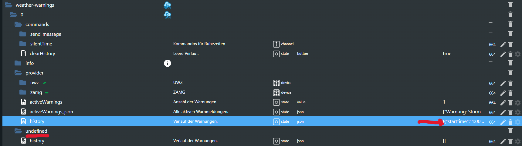

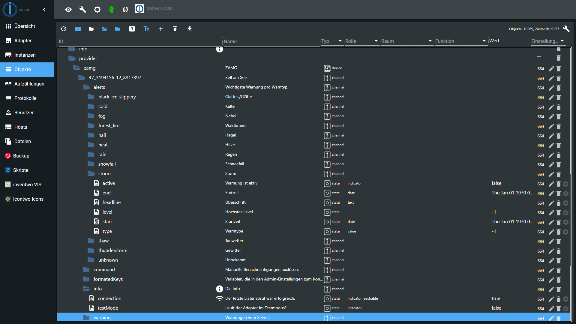

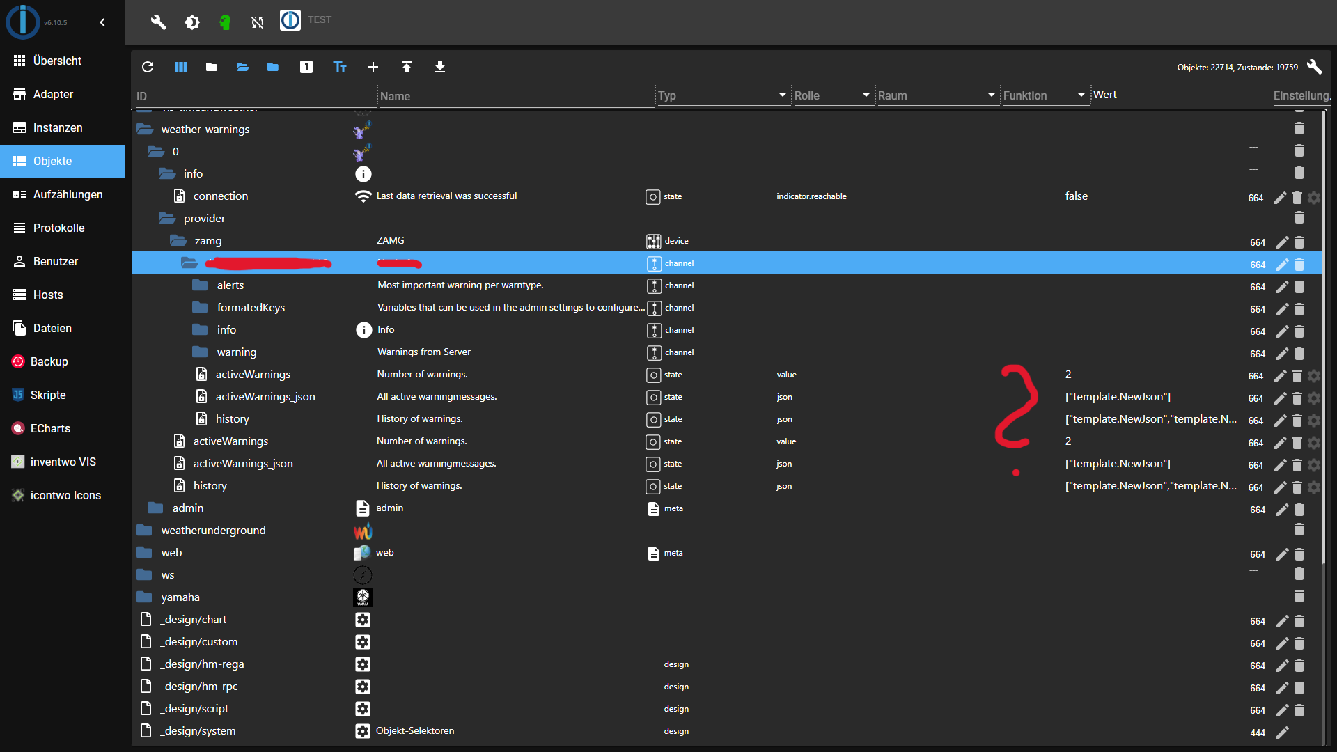

      kann es sein, dass mit der v0.2.6-alpha.0 keine Testwarnungen funktionieren?
      weather-warnings.0.provider.activWarnings zeigt Wert 2
      weather-warnings.0.provider.zamg.activWarnings jedoch den Wert 0
      auch sind alle anderen Objekte im zamg Ordner leer.
      ein Neustart des Adapters brachte auch keine Änderung. Hab ich was falsch gemacht?

          @rtwl sagte in Test Adapter Weather-Warnings:
          ich hab jetzt meine ZAMG Koordinaten von 9 auf 4 Nachkommastellen geändert, gespeichert - jetzt funktionieren auch die Testwarnungen wieder - keine Ahnung ob es damit zusammenhängen kann!?
            ticaki Developer @rtwl last edited by ticaki
            @AlinaClg
            Etwas mehr Info wäre schon hilfreich. Benutzt du DWD? Wenn ja bitte nochmals die Region auswählen. Hätte ich drauf hinweisen sollen... wenn ich den dran gedacht hätte. 🙂 sry
            @rtwl
            Lösche bitte mal alle Datenpunkte und starte den Adapter neu. Hätte ich auch drauf hinweisen sollen... sry
            Pfade für zamg sehen jetzt so aus:
            weather-warnings.0.provider.zamg.23_123123#23_234242.activWarnings
            und da fehlt ein e in activWarnings wird zu activeWarnings geändert
            rtwl 1 Reply Last reply Reply Quote 0
            • rtwl
              rtwl @ticaki last edited by
              @ticaki sagte in Test Adapter Weather-Warnings:
              Gemacht - sieht jetzt wieder gut und übersichtlich aus - Danke 👍

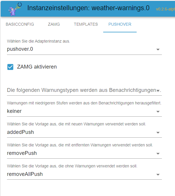

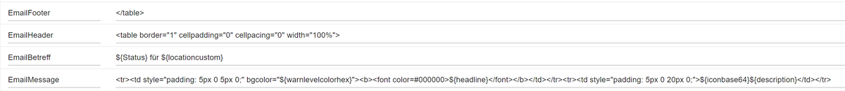

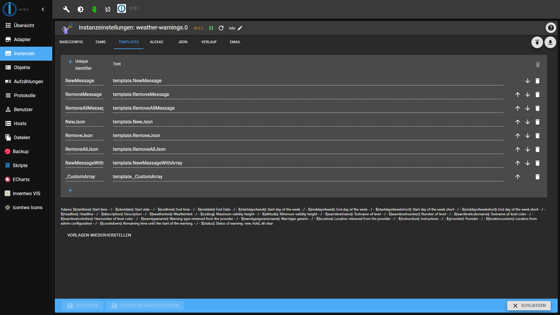

                Falls Pushover mit den Testwarnungen funktionieren sollten, dann geht es nicht. - Ich bekomme keine Pushover Benachrichtigung (Pushover Instanz ausgewählt, andere Adapter haben eine Verbindung und können "pushen")
                Ich nehme an, das sollte so passen:

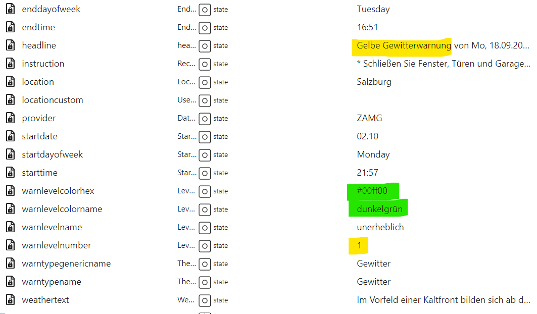

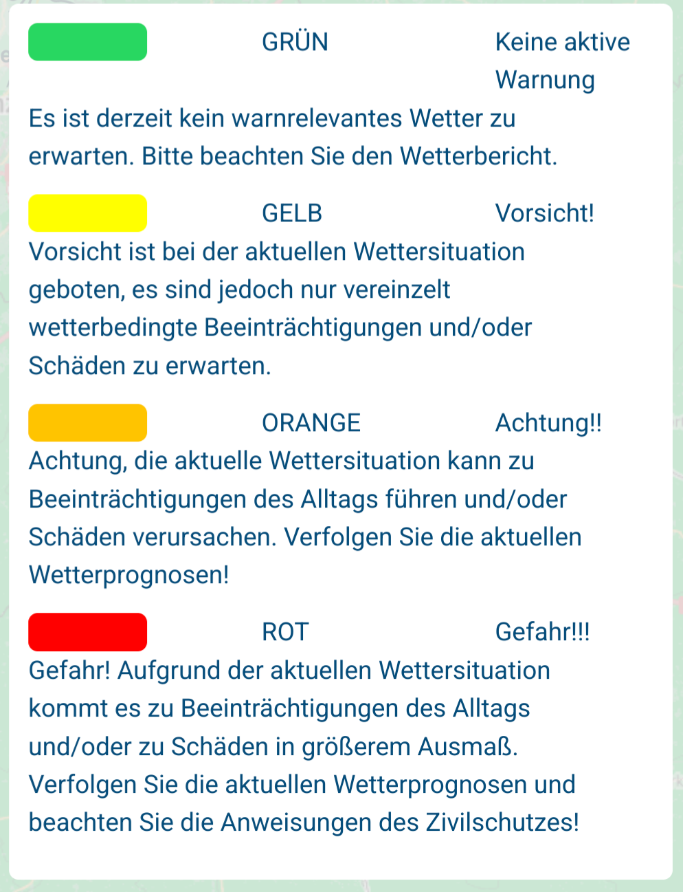

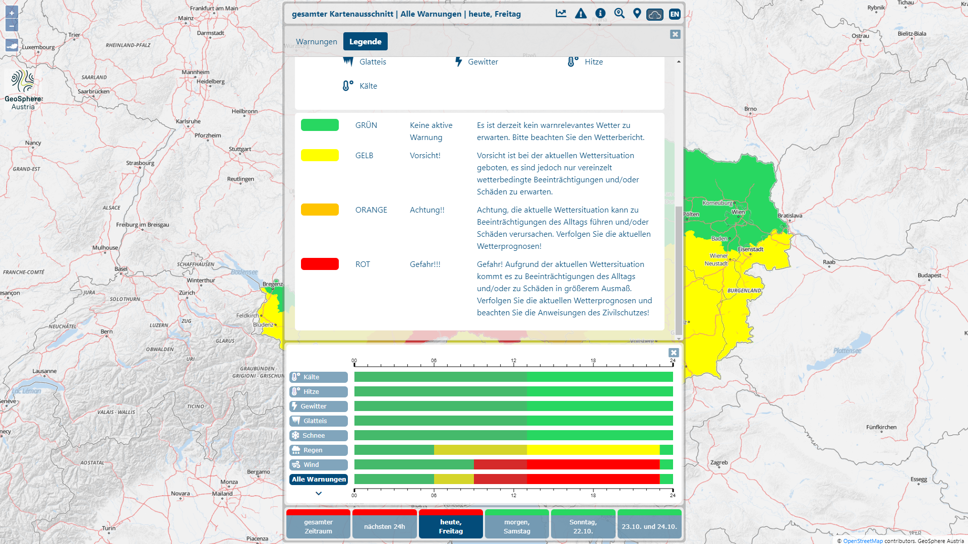

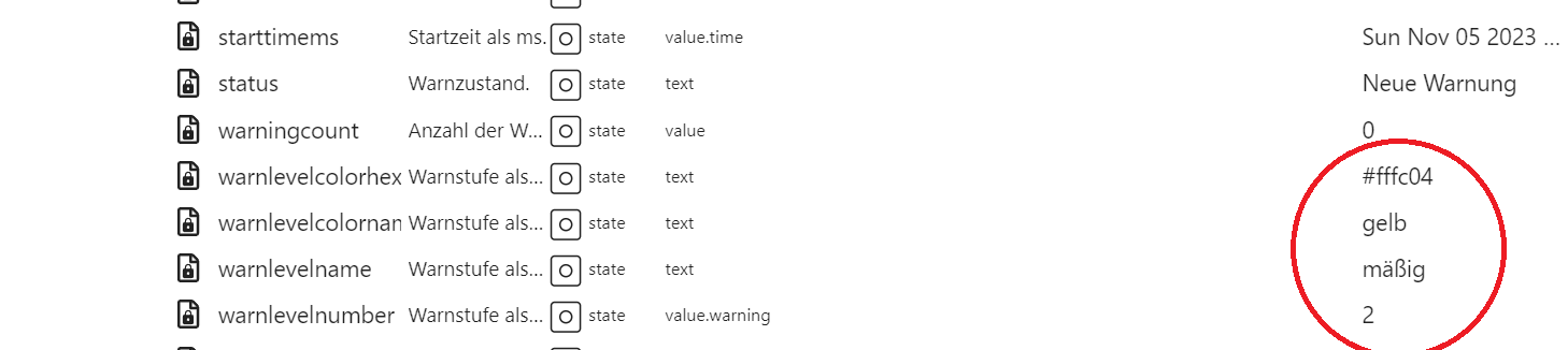

                    bei ZAMG gibt es nur 4 Warnlevel.
                    1 = Grün (Keine aktive Warnung)
                    2 = Gelb
                    3 = Orange
                    4 = Rot
                    oder ist es 0-3

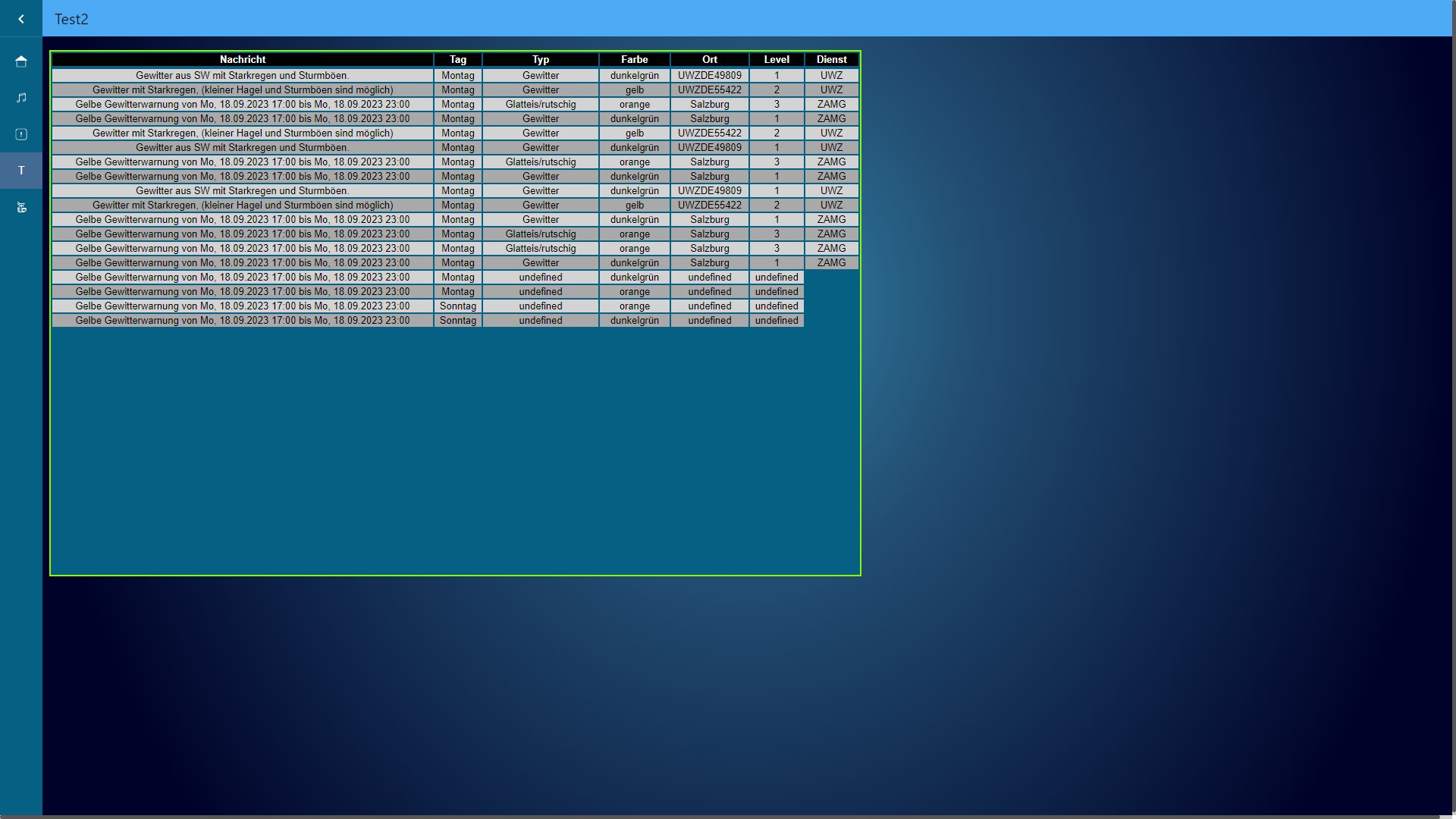

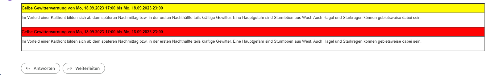

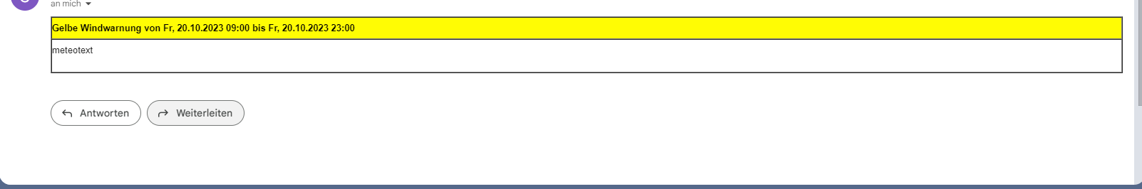

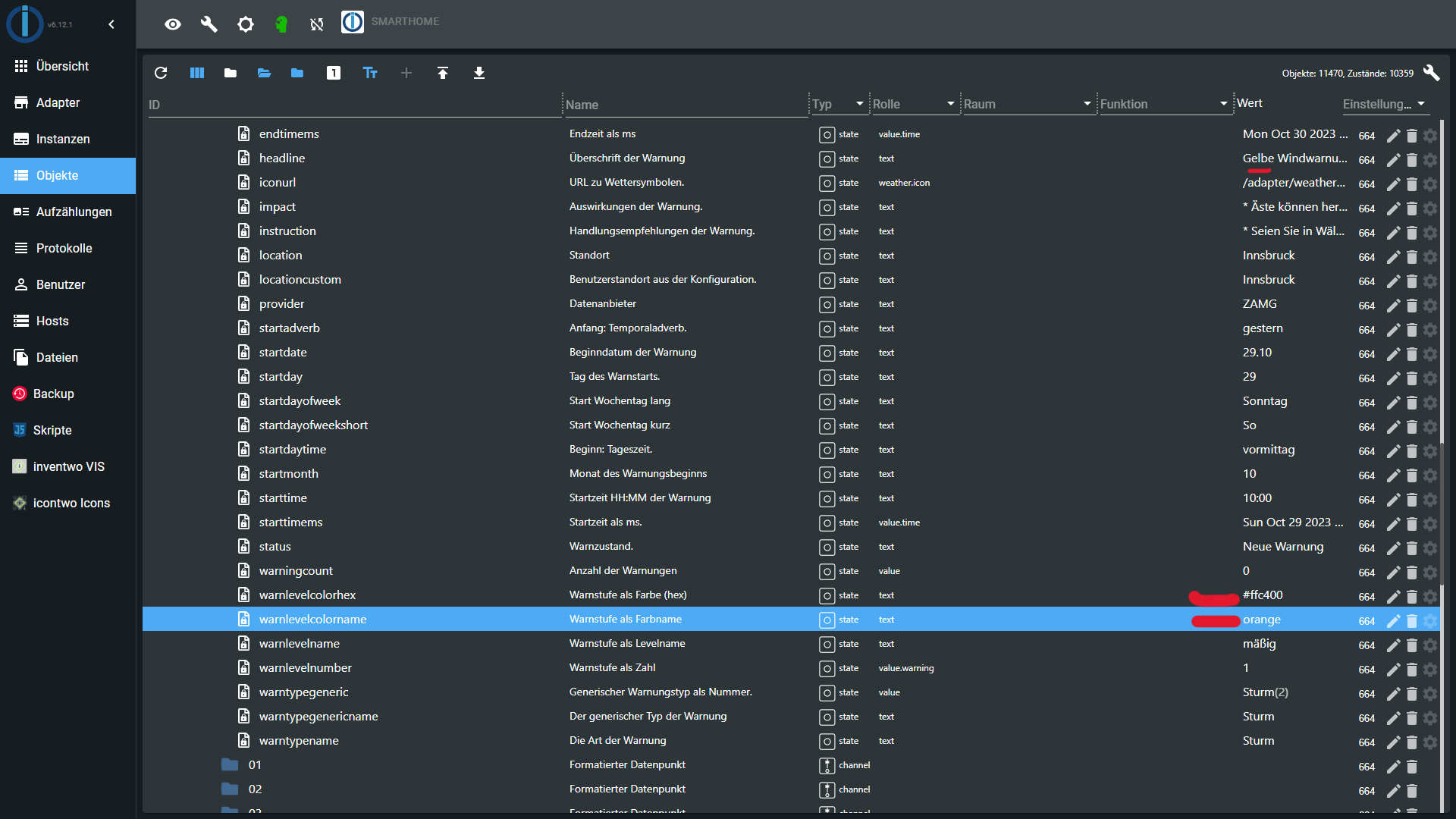

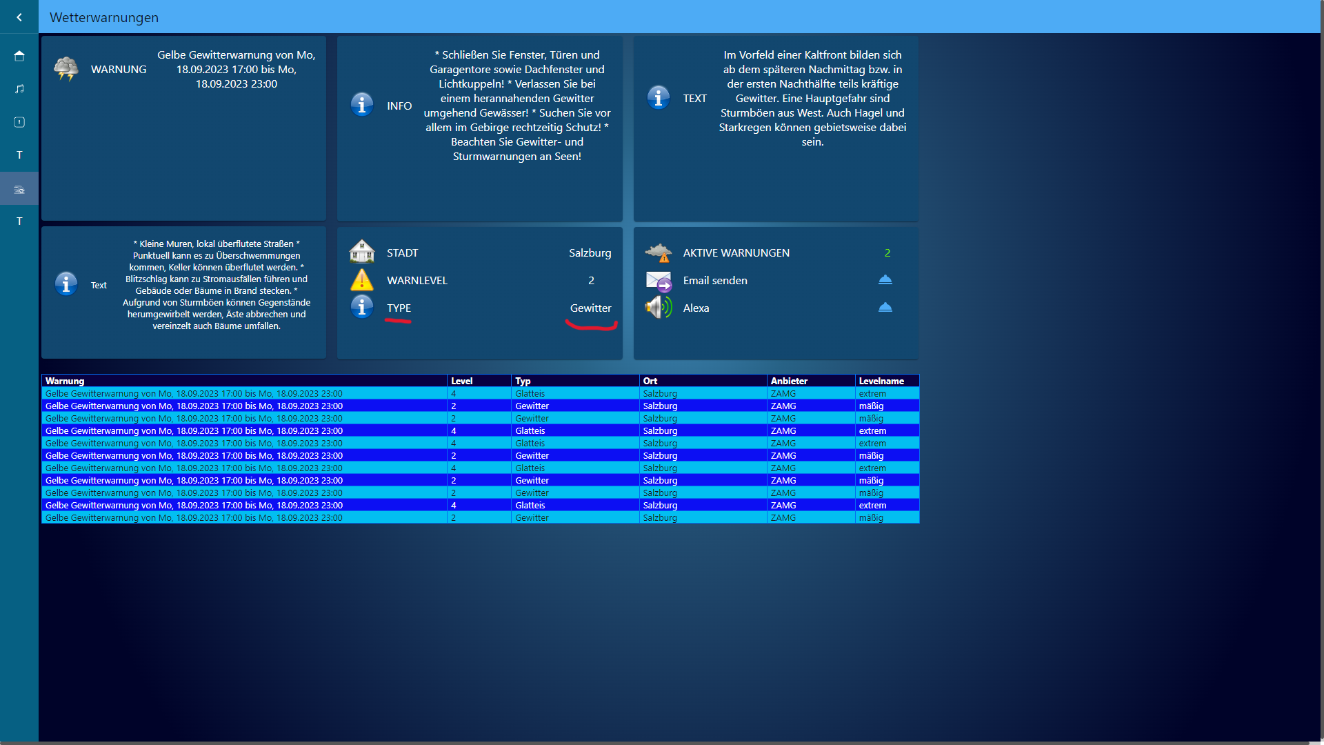

                    Vielleicht liegt es an den Testmeldungen, aber hier wird eine Gelbe Meldung mit der Farbe grün im Objekt warnlevelcolorname und warnlevelcolorhex angegeben.
                    • rtwl
                      Kleinigkeit - beim erstellen von Vorlagen hab ich laufend im Code nachgesehen, daher werden jetzt alle verfügbaren Tokens unterhalb der Tabelle aufgelistet. ist gleich online

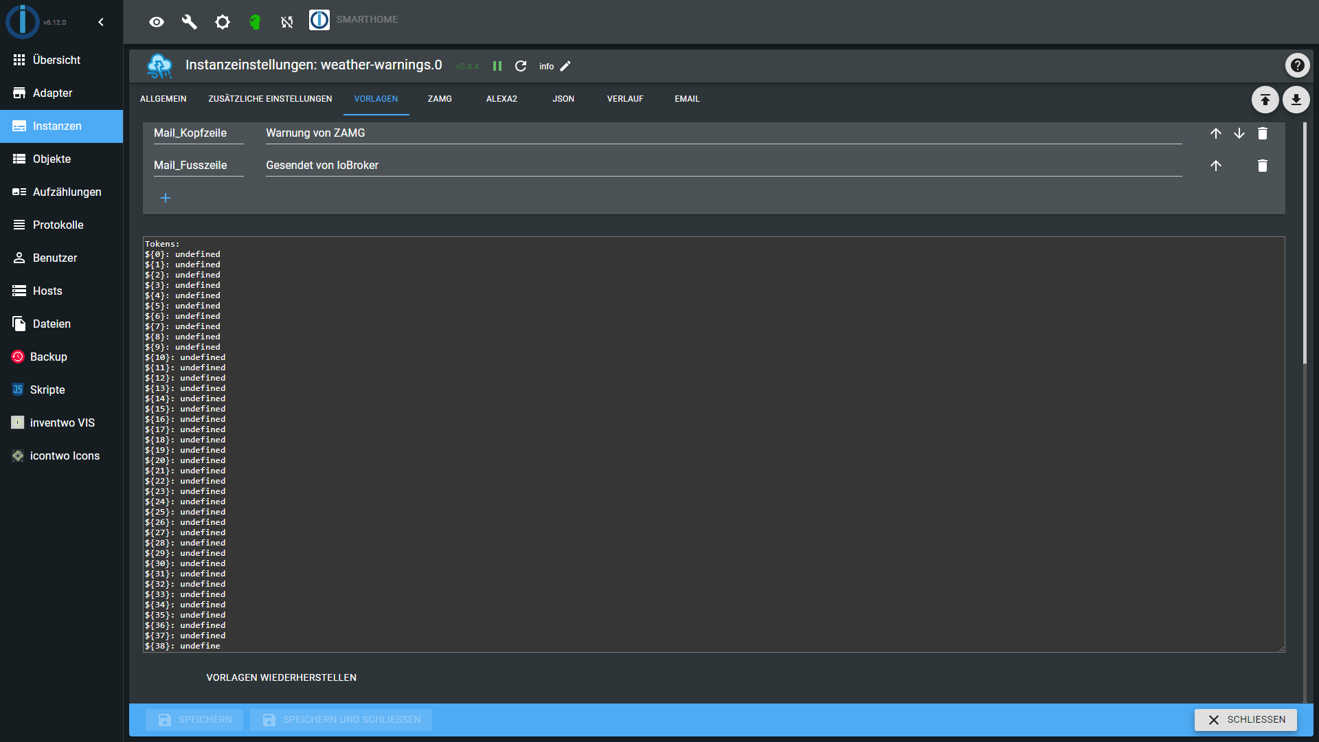

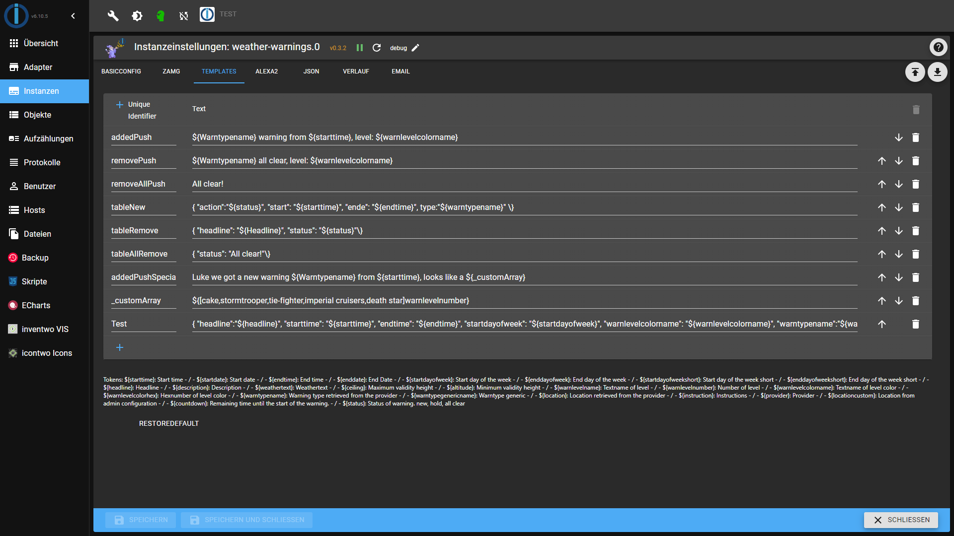

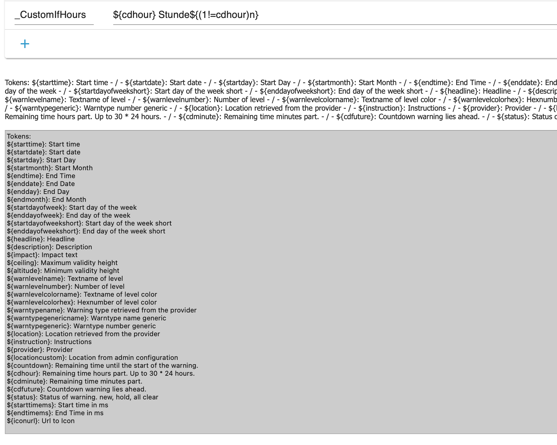

                      Danke für die Token unterhalb der Tabelle - Gute Idee 👍
                      Ich hätte noch ein/zwei Ideen für Token, kann ich die hier abgeben, oder per Issue auf GitHub?

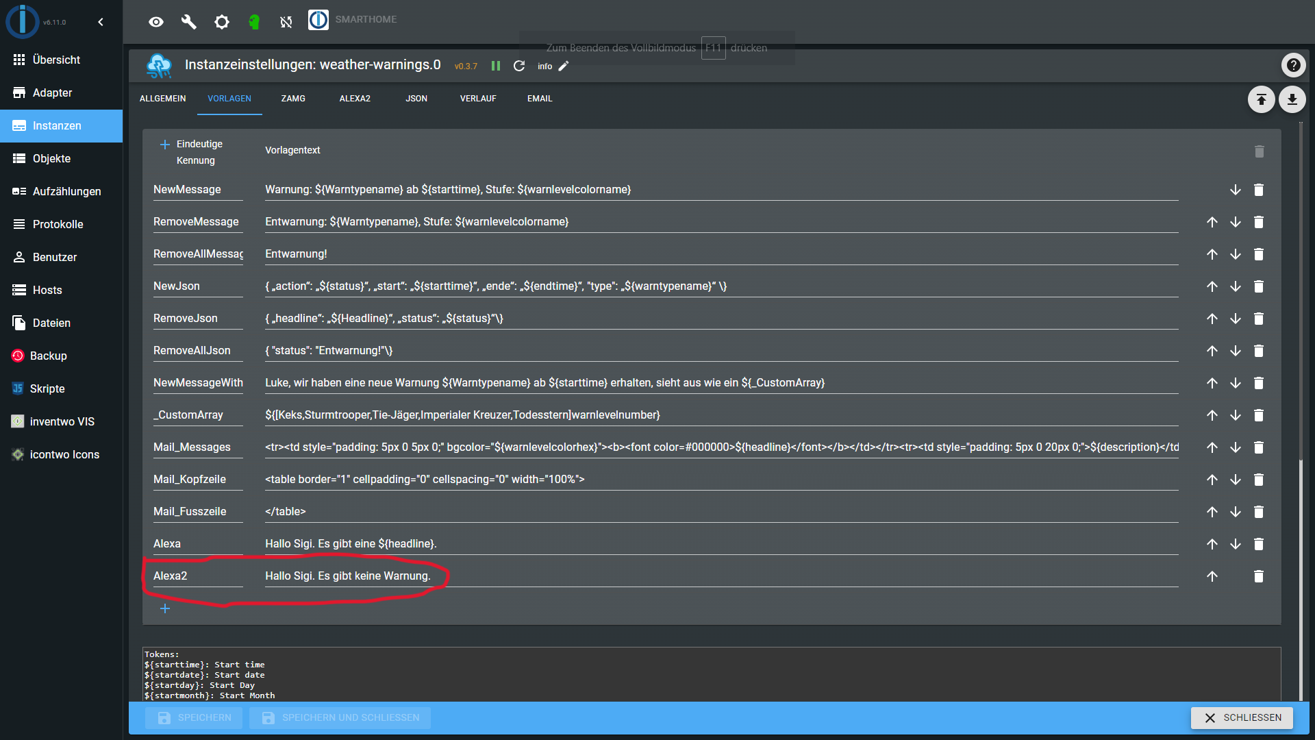

                        @rtwl

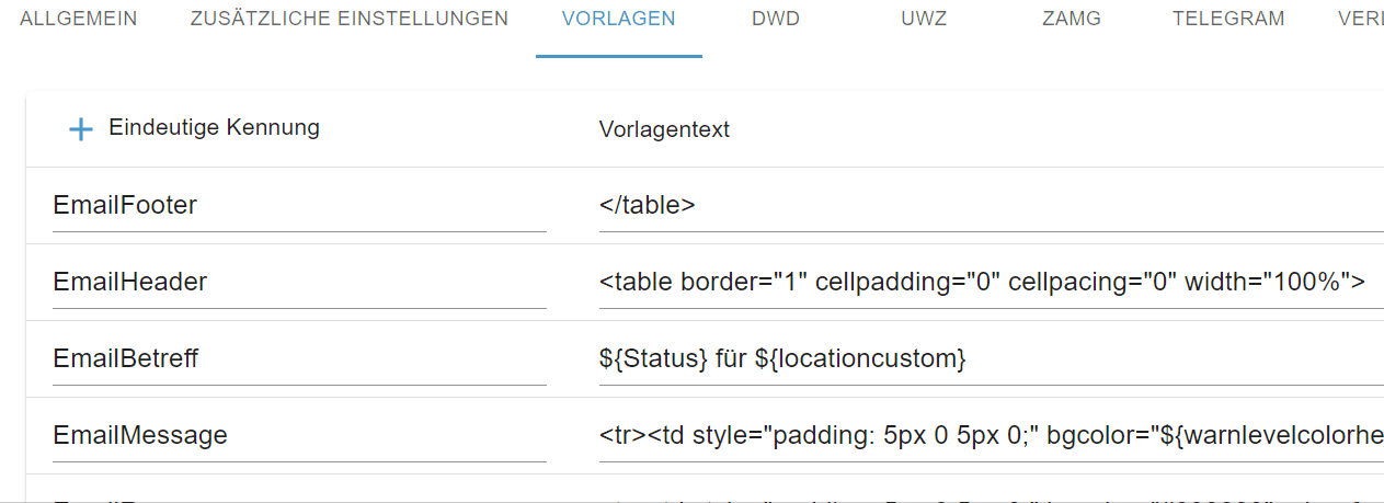

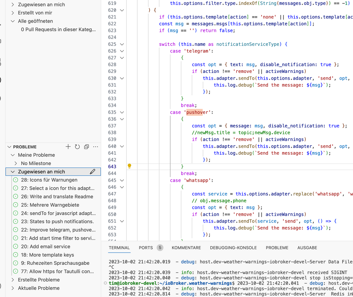

                        Weshalb auf Github... Ein Bild sagt mehr als tausend Worte. So sieht meine Programieroberfläche aus und siehste was unten links steht? 🙂 Heißt ich sehe immer was noch ansteht und muß nicht im Forum suchen.
                        Am Besten da mit rein https://github.com/ticaki/ioBroker.weather-warnings/issues/18
                        Fix für Pushover test läuft gerade 5 minuten
                            Zamglevel geht jetzt von 1-4. Orginallevel was in .warnings steht +1 (so war es auch im Script)
                            Ob 0-3 oder 1-4 ist mir prinzipiell egal 😉 wollte nur aufmerksam machen, dass im Text "Grün" steht, obwohl es eine Gelbe Meldung ist.

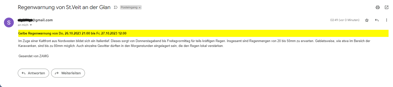

                              	Error 534-5.7.9 Application-specific password required. Learn more at 534 5.7.9 https://support.google.com/mail/?p=InvalidSecondFactor t10-XXXXXXXXXXXXXXXXXXXXXXXXXXXXXX.28 - gsmtp
                              Send email: {"text":"New Warning Gewitter aus SW mit Starkregen und Sturmböen., start at 4:38.\nNew Warning Gewitter mit Starkregen, (kleiner Hagel und Sturmböen sind möglich), start at 4:46.\nNew Warning Gelbe Gewitterwarnung von Mo, 18.09.2023 17:00 bis Mo, 18.09.2023 23:00, start at 5:08.\nNew Warning Gelbe Gewitterwarnung von Mo, 18.09.2023 17:00 bis Mo, 18.09.2023 23:00, start at 5:14.","from":"XXXXXX@liwest.at","to":"XXXXXXXX@gmail.com","subject":"ioBroker"}
                              Edit:
                              Ist wieder so ein Google Ding.
                              Erledigt:
                              Ein PW musste erstellt werden.

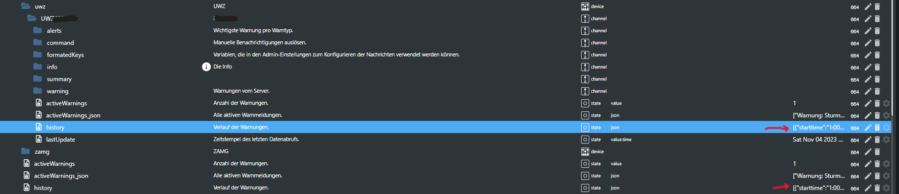

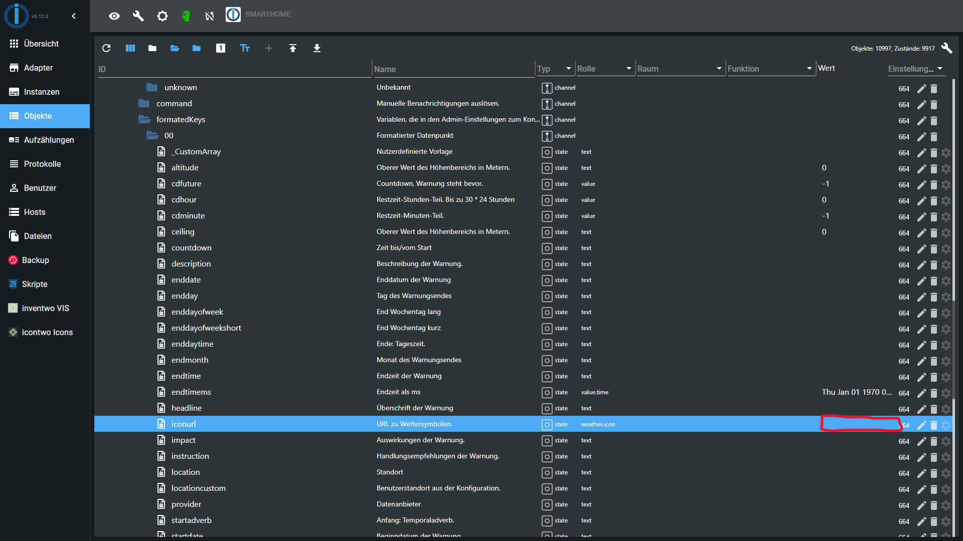

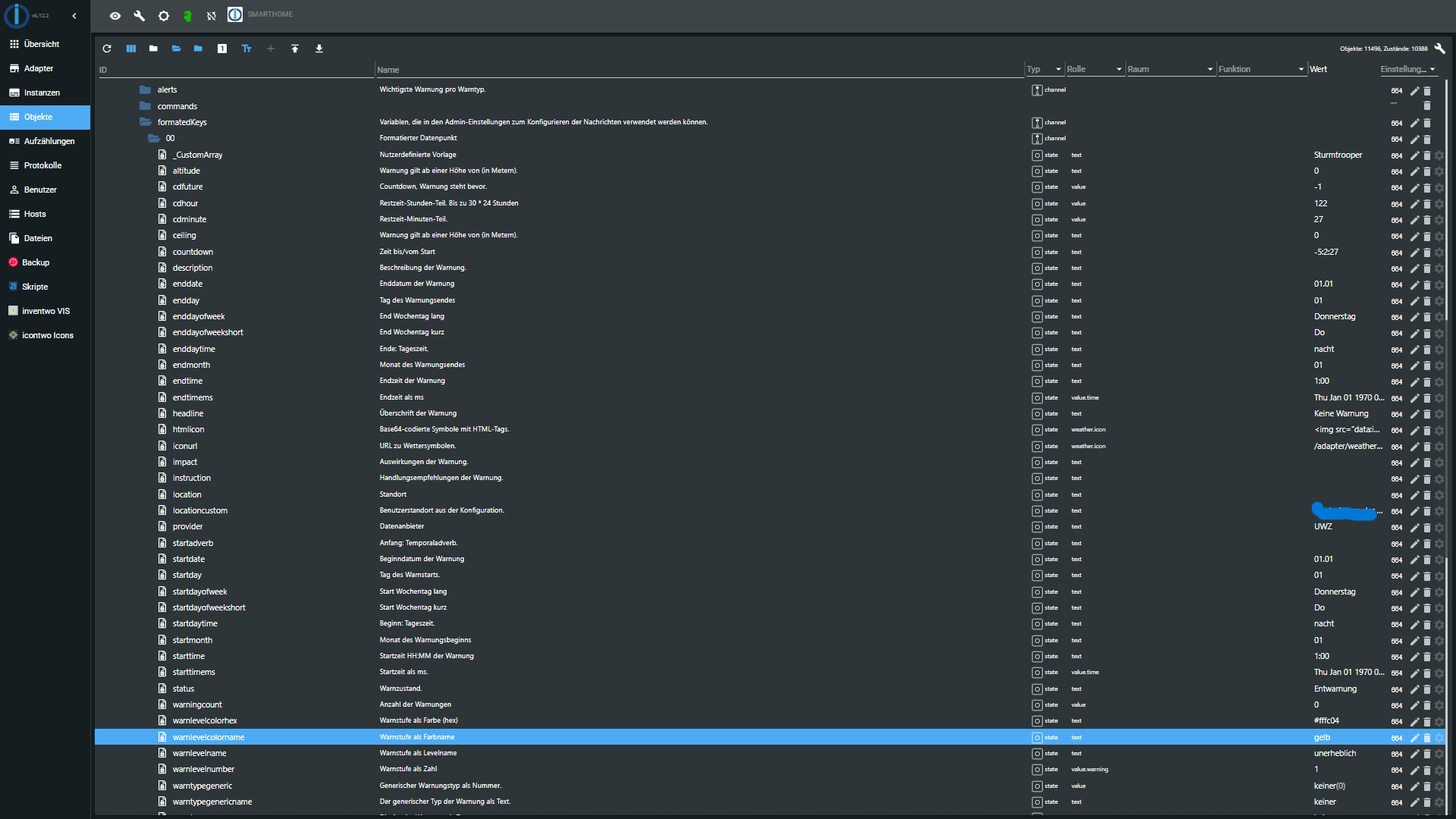

                                hab soeben eine echte Meldung bekommen.
                                hab dann alle Objekte gelöscht, Testwarnungen deaktiviert, die Instanz neu gestartet.
                                pushover Meldung ist gekommen, aber mit falschem Datum/Uhrzeit.
                                diese sind noch vom Jänner der Testwarnungen.

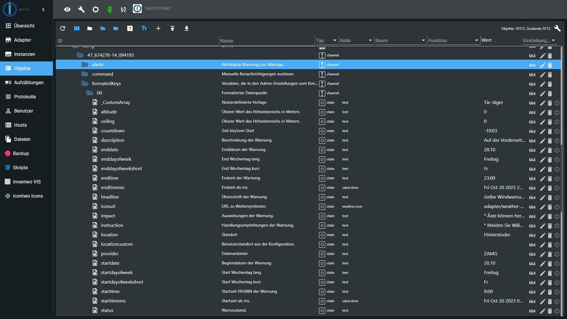

                                original warning hat die richtigen Daten.

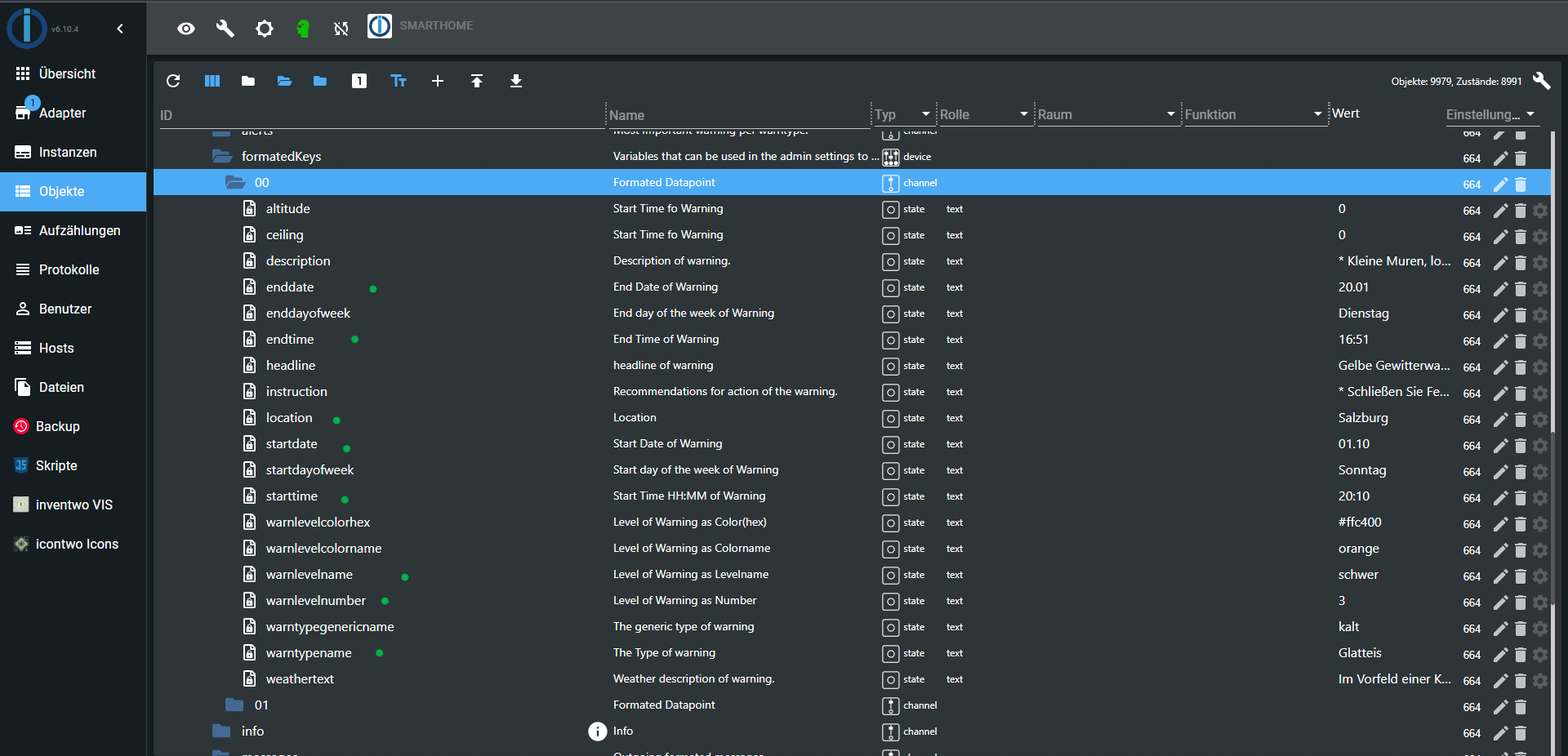

                                formatedKeys hat falsches datum/tag/Uhrzeit.

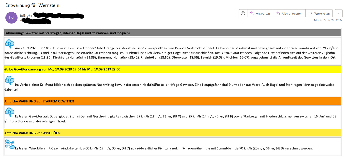

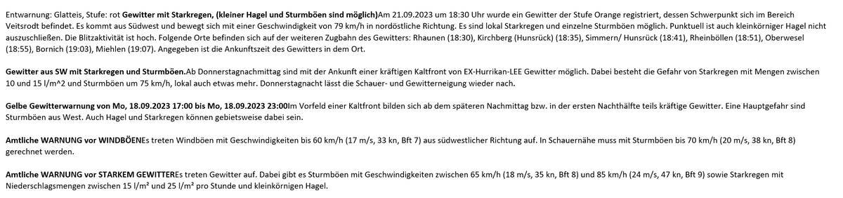

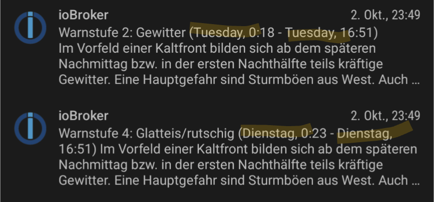

                                • rtwl
                                  rtwl last edited by
                                  Auch ist mir gestern aufgefallen, dass die beiden Testwarnungen jeweils anders formatiert sind.
                                  bei einer war der Tag (startdayofweek bzw endday...) englisch bei der anderen deutsch.
                                  auch die echte Meldung heute war english.

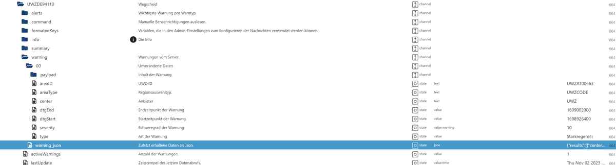

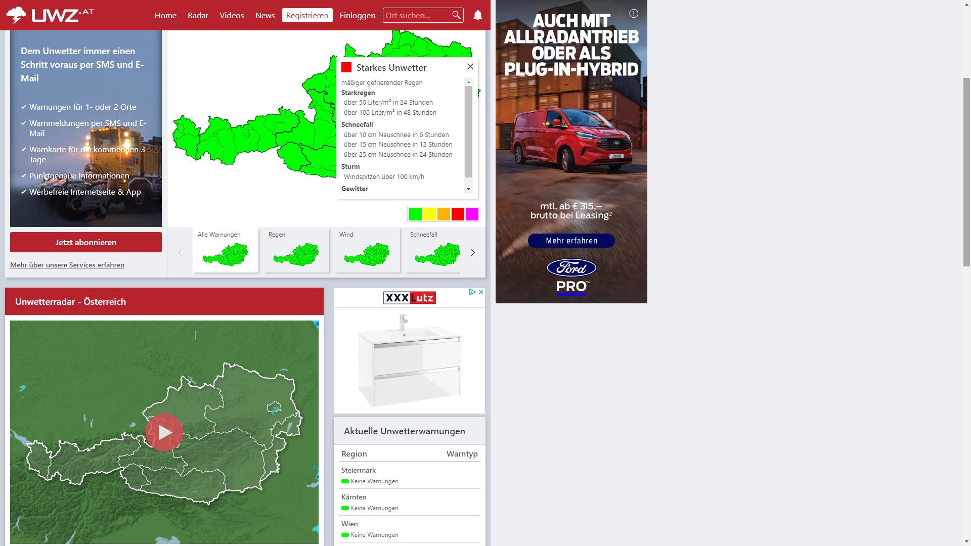

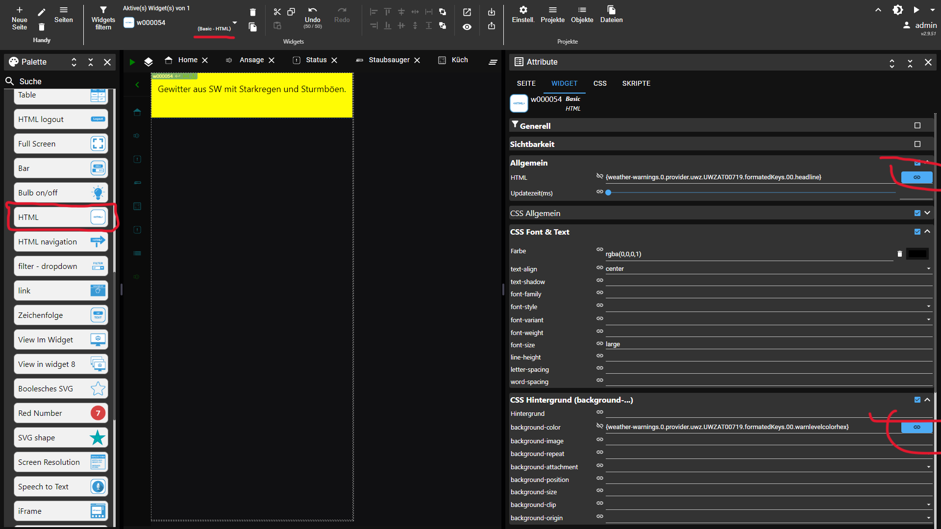

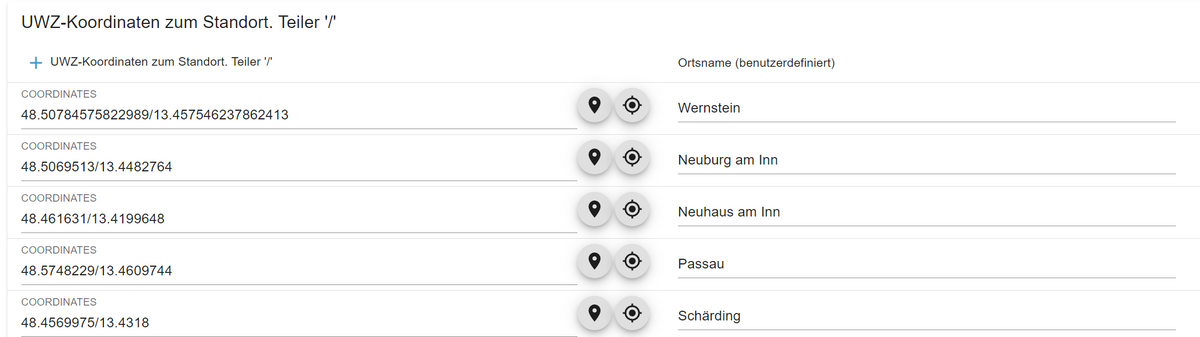

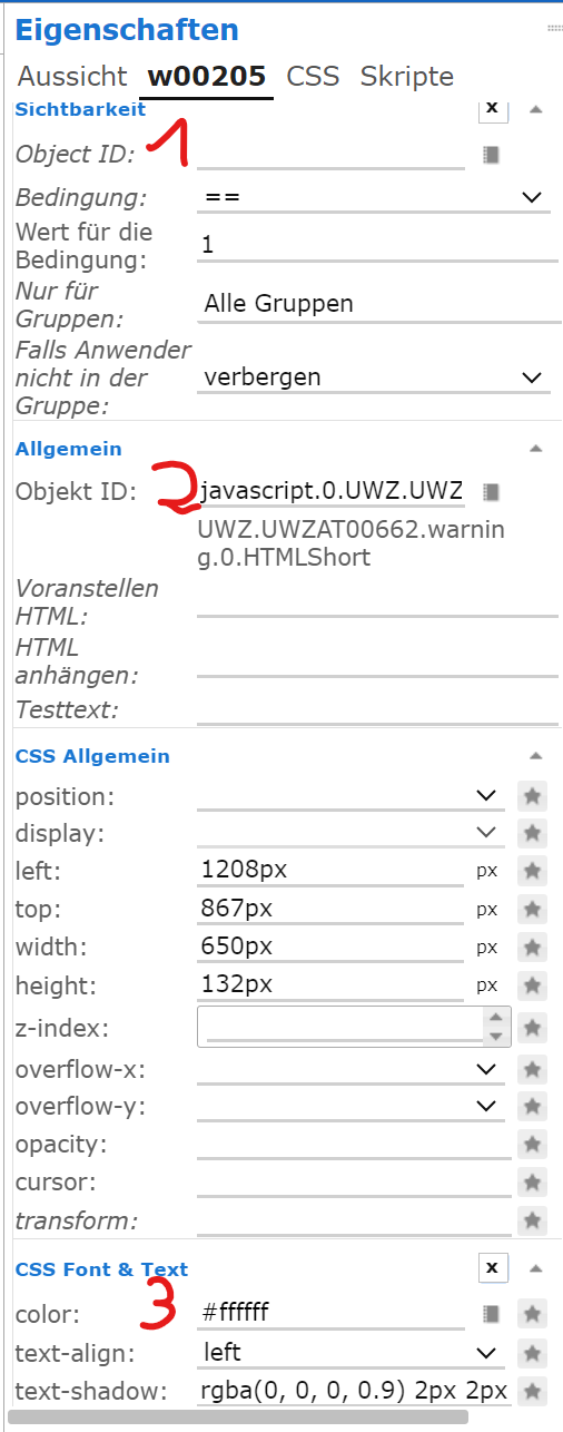

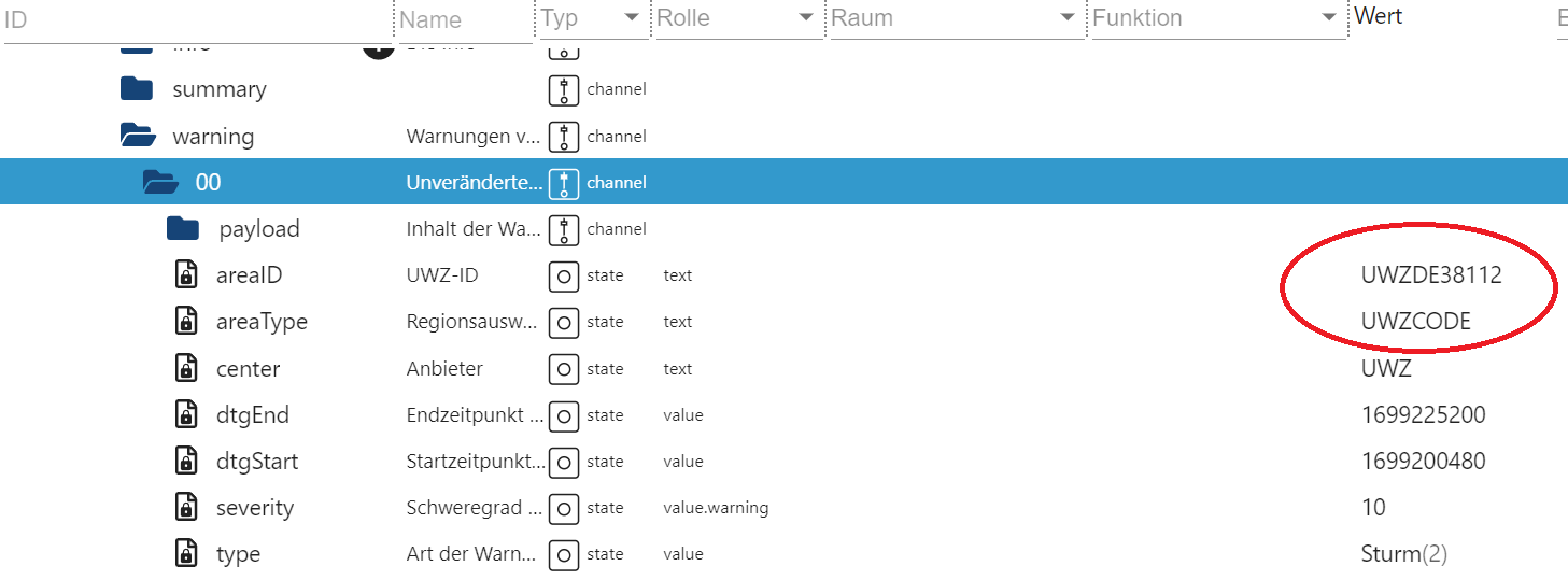

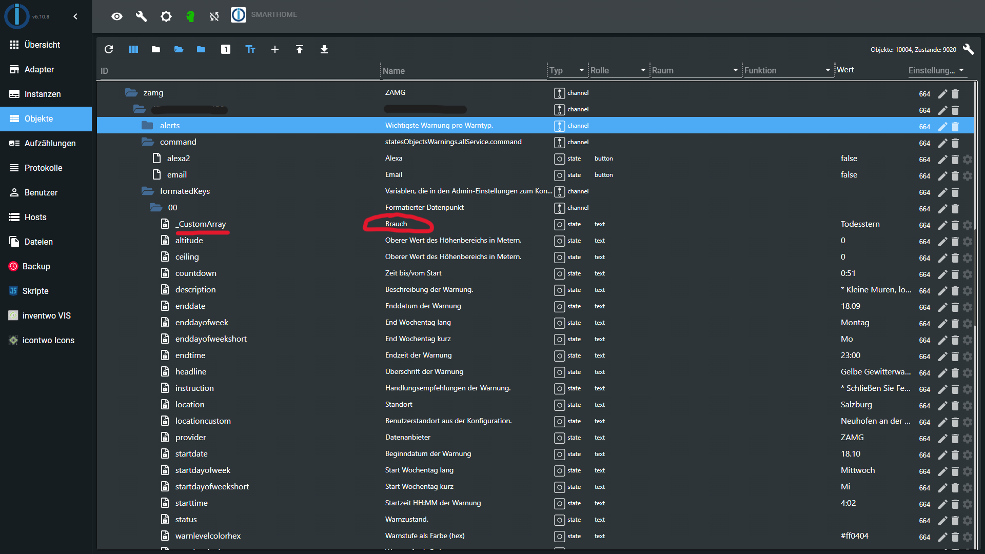

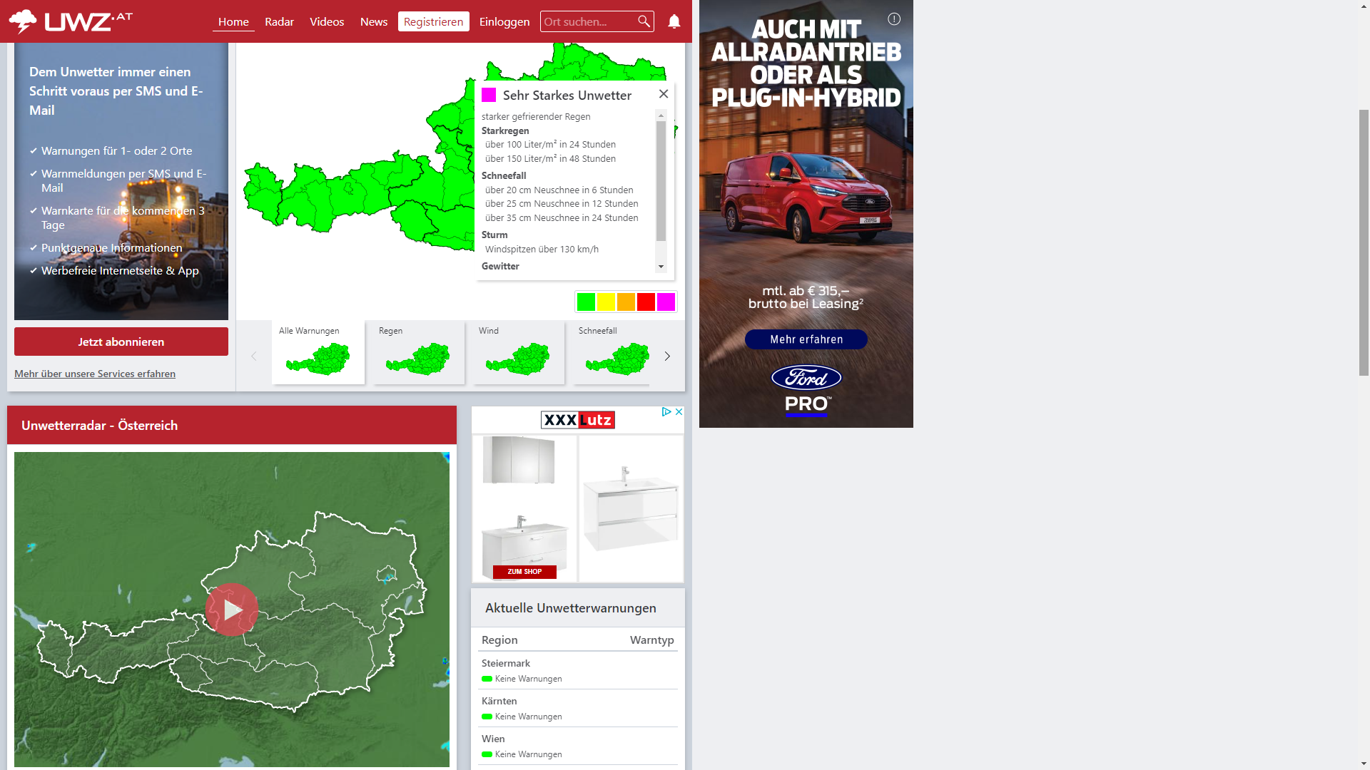

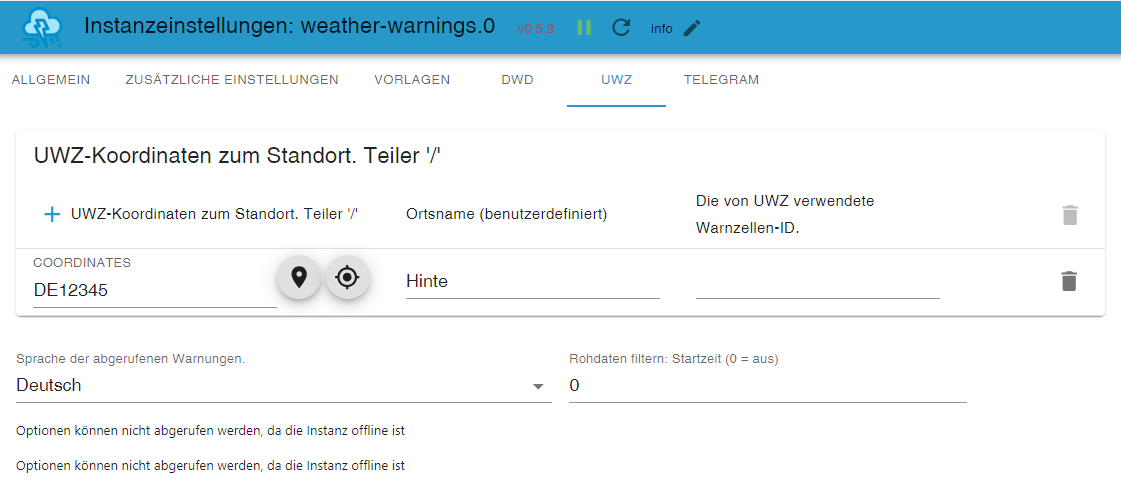

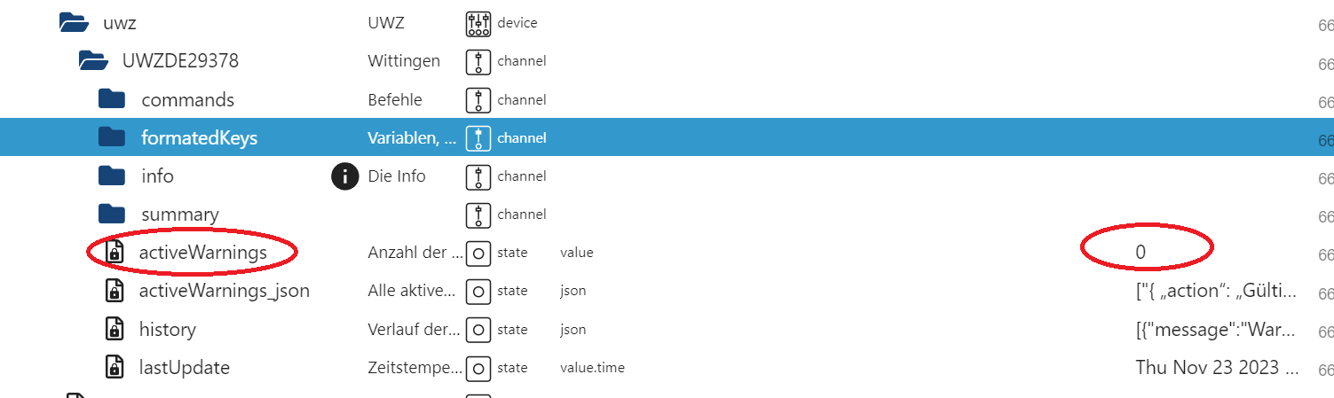

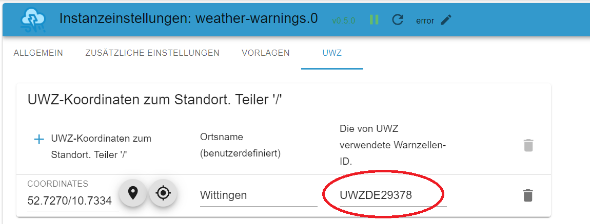

                                    ZAMG wird befüllt , UWZ nicht . Denke das der Name [ID] nicht stimmt. Siehe Rote Markierung.
                                    Edit:
                                    Nein, habe ich Falsch eingetragen. Kommen aber trotzdem keine Daten?
                                    Edit2
                                    Beim Skript kommt auch nichts.
                                    • sigi234
                                        bestätigt, gefunden Fehler galt for ZAMG und UWZ
                                        uh, beobachten, dazu hab ich keine Idee was falsch laufen könnte

                                          ticaki Developer last edited by ticaki
                                          Teste gerade folgendes, wenn update bereit gibts hier nen Edit:
                                          • unter warning.warning_json stehen die kompletten Rohdaten in einem Json.
                                          • ZAMG und UWZ Zeitangaben gefixt.
                                          • Versucht den DWD Spam zu reduzieren. (da weiß ich aber nicht wirklich wieso)
                                          • Datenpunkt unter z.B. dwd.12345678.lastUpdate Zeitstempel des letzten erfolgreichen Datenabrufs.
                                          • ZAMG unterstützt nur deutsch und ein sehr kurzes englisch, französisch entfernt.
                                          • Die von @rtwl angefragten Tokens sind zwar seit gestern drin, sollten aber auch erwähnt werden.
                                          EDIT: update ist online

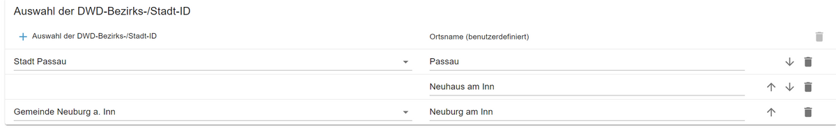

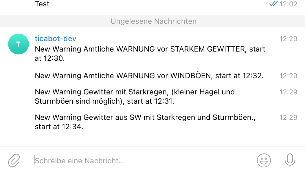

                                            A Former User @ticaki last edited by
                                            @ticaki nur als Zwischefeedback, weil es mich schier wahnsinnig gemacht hat

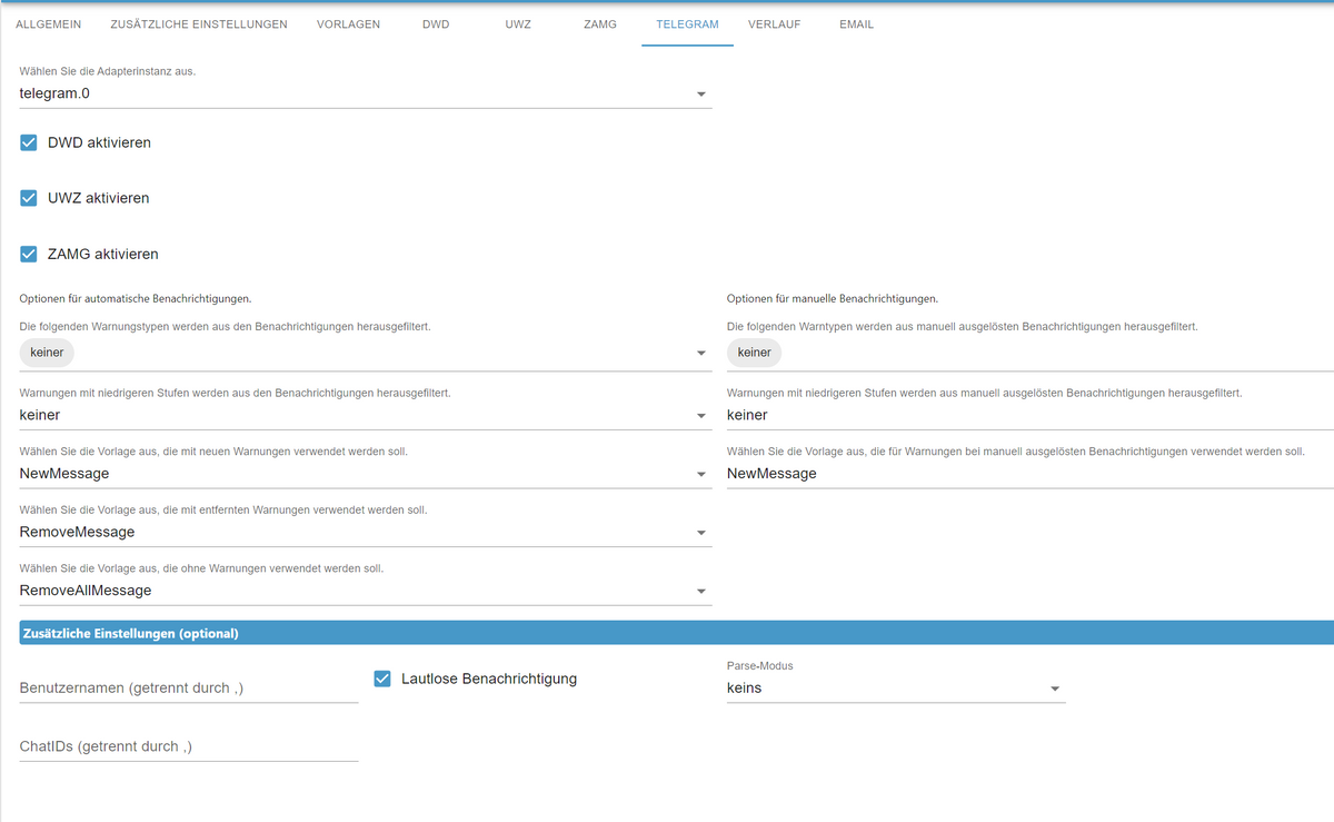

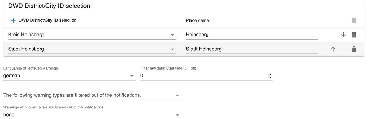

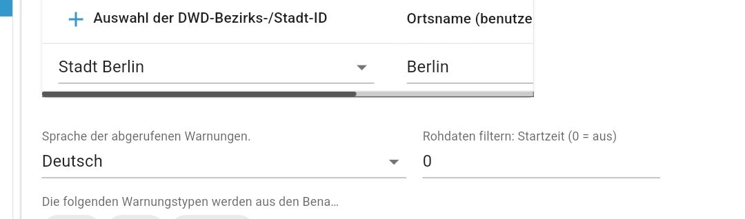

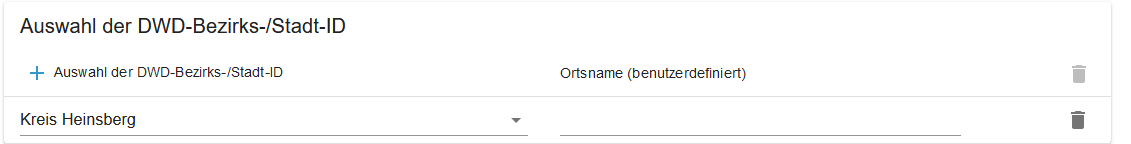

                                            Bei der Mehrfachauswahl klappt es NUR, wenn man ab dem zweiten Element wie folgt vorgeht:
                                            • erstes speichern
                                            • zweites Eintippen, Feld verlassen, Feld klicken und dann den Vorschlag auswählen
                                            • ab drei weiter...
                                            Ob Ortsteil klappt, weiss ich nicht, bleibt immer leer und wird auch nix angezeigt.
                                            Wie erkenne ich bei mehreren DWD-Bereichen, wo die Meldung hingehört?

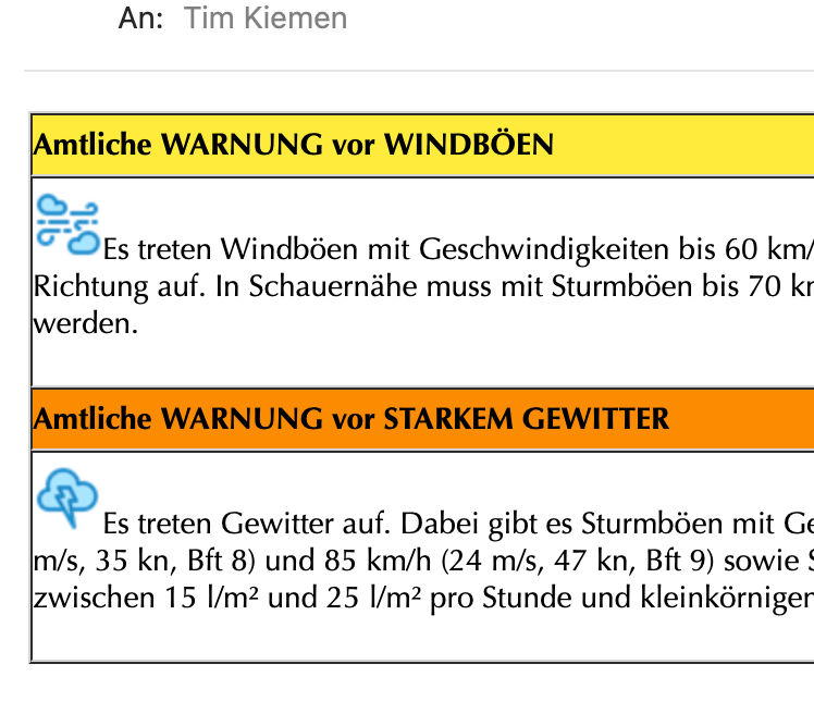

                                            Wie erkenn ich den Unterschied DWD und UWZ?

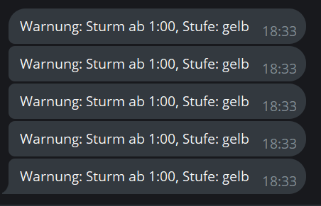

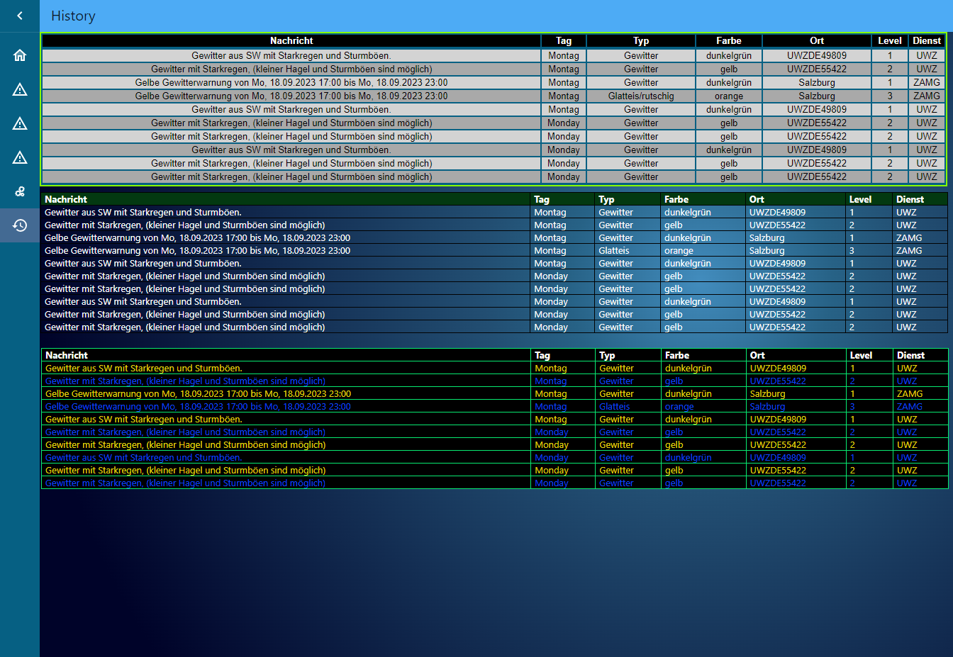

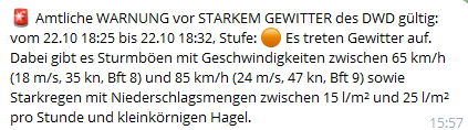

                                            Ich arbeite aktuell mit LIVE- Meldungen per Telegramm und bekam die beide:
                                            New Warning Amtliche WARNUNG vor WINDBÖEN, start at 8:00.
