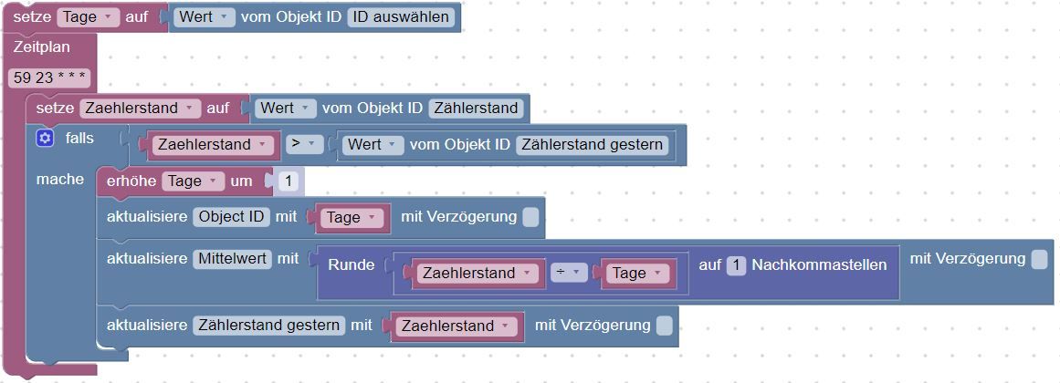

        paul53 @grazer2500 last edited by paul53
        @grazer2500 sagte: Verbrauch durch die Tage dividieren.
        Liegt der Verbrauch als kumulierter Wert (Zählerstand) in einem Datenpunkt vor? Falls ja:
        • G
          grazer2500 @paul53 last edited by
          @paul53 Ja der Verbrauch liegt als kumulierter Wert vor.
          Nur verstehe ich 3 Zeilen von dem Code nicht.
          Was bewirkt das:
          setze Tage auf Wert von Object ID -> Keine Ahnung was diese Zeile bewirkt
          setze Zählerstand auf Wer von ObjektID Zählerstand -> Keine Ahnung was diese Zeile bewirkt
          Zeitplan 59 23 *** -> sagt aus wann oder wielange der script ausgeführt werden soll?
          Denn Rest kann ich verstehen. Vielen dank für die Aufklärung.
            @grazer2500 sagte: setze Tage auf Wert von Object ID -> Keine Ahnung was diese Zeile bewirkt
            Der in einem Datenpunkt gemerkte Wert der bisher gezählten Tage wird bei Skriptstart in die Variable Tage geschrieben.
            @grazer2500 sagte in Tage zählen / Durchschnitt rechnen:
            Der kumulierte Verbrauch wird in die Variable Zaehlerstand geschrieben, da der Wert 3 mal verwendet wird.
            Es wird jeden Tag um 23:59 Uhr ausgeführt.
