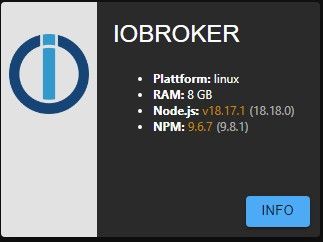

      Hey,
      nach dem letzten io-update bekomme ich folgende Fehlermeldung beim öffnen der Adapter "Cannot get adapters info: TypeError: Cannot create property 'rating' on string ' ' Es funktioniert zwar alles, ist aber trotzdem unschön.
      Meine Version:

          Kann es auch sein, dass meine Node.js und NPM Versionen nicht kompatibel sind? Welche wäre die letzte Stable Version?
          • crunchip
            @tolkin zeig mal die Ausgabe in Langfassung
            iob diag
            Tolkin 1 Reply Last reply Reply Quote 0
              Thomas Braun Most Active @Tolkin last edited by
              @tolkin
              18.18.0 und npm kommt da in passender Version gleich mit.
              Siehe in meiner Signatur das 'node-fix-Skript'.
              • Tolkin

                      Die Adapter zeigen immer noch die gleiche Fehlermeldung. Wie kicke ich das Github-Ding raus? Keine Ahnung was das ist.
                        @tolkin sagte in Adapter lassen sich nach io update nicht mehr öffnen?:
                        Das ist schlecht. Die Kiste wird doch von dir verwaltet? Da solltest du schon wissen, was das ist und woher es kommt...
                        iob repo del Github
                        müsste das lauten.
                          @tolkin
                          Und
                          iob diag
                          sieht vollständig nun wie aus? Und hampel da nicht als root herum.
                          • Tolkin
                            Tolkin @Thomas Braun last edited by
                            @thomas-braun sagte in Adapter lassen sich nach io update nicht mehr öffnen?:
                            iob diag
                            Sorry, hast ja Recht 😉 Jetzt läuft wieder alles..
