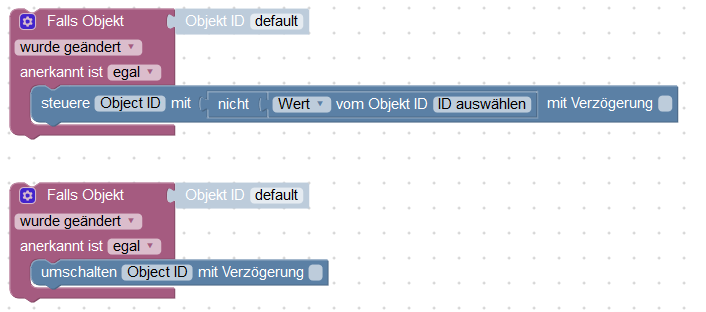

                Ich habe nun mal versucht von meiner Logo die ich eingebunden habe. Einen Eingang weiter zu verwenden. Ich habe in vis ein Basic - Bulb On/Off eingefügt und die Object ID aus dem Skript vergeben.
                Wenn ich nun den Eingang an der Logo setze, leuchtet die "Lampe" auf dem Bildschirm. Zum löschen habe ich wieder das selbe nocheinmal gemacht allerdings mit "nicht wahr"
                Ich denke aber nicht, dass das so gedacht ist, ich in mir fast sicher, dass das in einem Baustein geht. Oder?

                  @Phips_CH:
                  Ich denke aber nicht, dass das so gedacht ist, ich in mir fast sicher, dass das in einem Baustein geht. Oder? `
                  Du hast recht.
                  Einfaches umschalten eines boolschen wahr/fasch (true/false) Datenpunkte kann man anders machen.
                  Im folgenden Bild sind 2 unterschiedliche Blockly Versionen.
                  Der erste Trigger geht mit der aktuellen offizielen Version, der zweite mit der folgenden.
