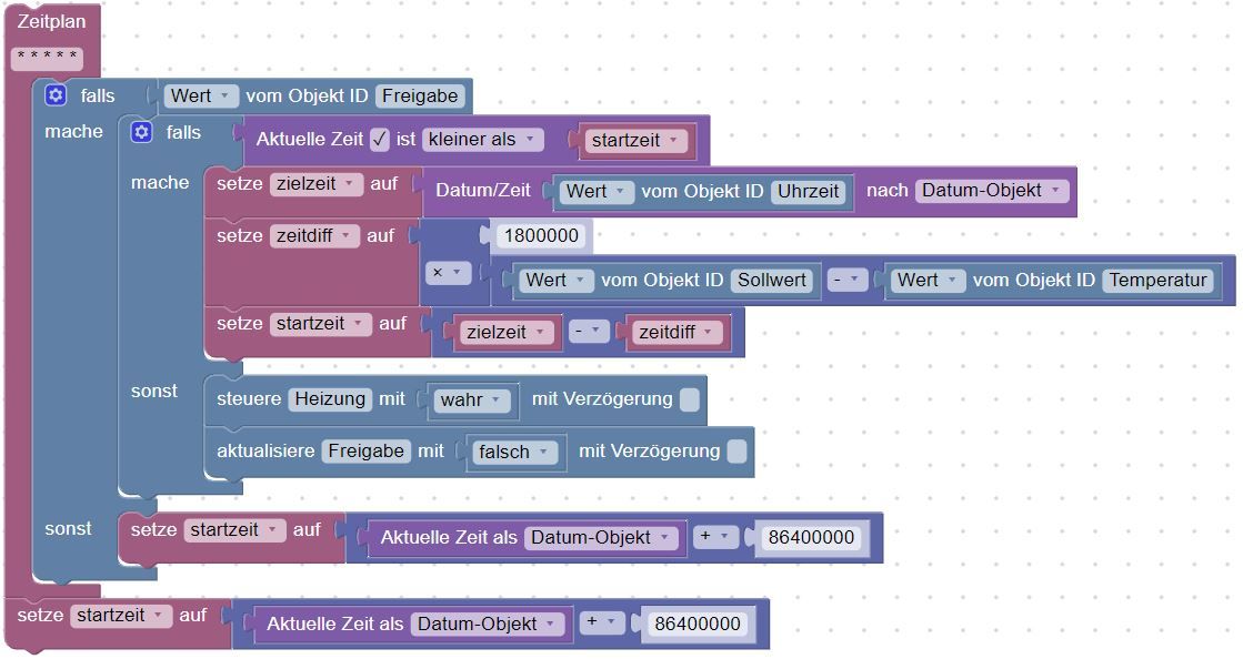

        paul53 @stefu87_CH last edited by paul53
        @stefu87_ch sagte: Das Programm sollte dann zurück rechnen und dann die Heizung aktivieren.
        Versuche es mal so:
        Die Startzeit muss am gleichen Tag sein wie die Zielzeit.

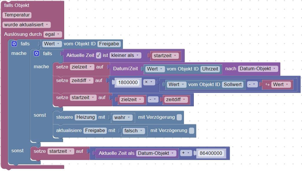

                      @stefu87_ch sagte: müsste nicht der Sollwert als Wert abgefragt werden, den der wird ja aktualisiert und nicht die Aktuelle Temperatur.
                      Der Sollwert wird nur gelegentlich aktualisiert (wenn überhaupt). Der Temperaturmesswert wird öfter aktualisiert - mindestens bei Wertänderung. Sollte die Temperatur nur bei Wertänderung aktualisiert werden, müsste man einen Zeitplan (jede Minute) als Trigger verwenden.
                        stefu87_CH @paul53 last edited by stefu87_CH
                        @paul53 ok teste es mal so
                          @stefu87_ch sagte: Also so meinste:?
                          Nein, niemals Trigger innerhalb von Triggern verwenden! Siehe Beitrag darüber.

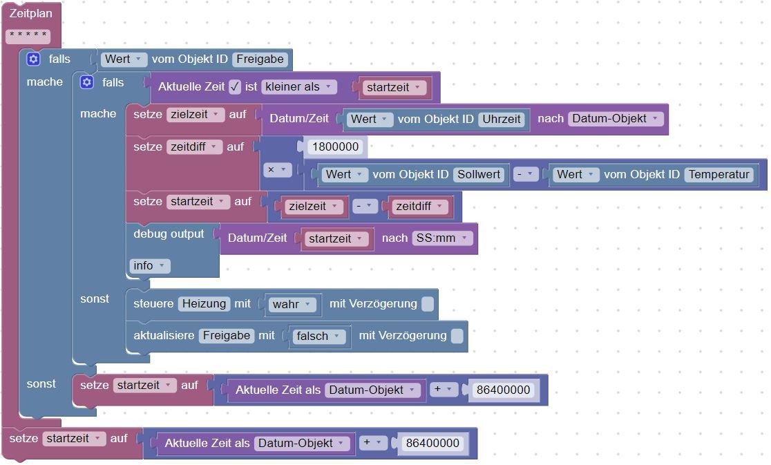

                                @paul53 Ja das sieht so aus:
                                Aber die Heizung startet nach 1 Minute. Und Debug bekomme ich keine Meldung im Info.
                                Ist die Heizung bei sonst nicht falsch?
                                Auch wenn ich nach setze Zielzeit einen Debug setze, zeigt es mir keine Infos an.

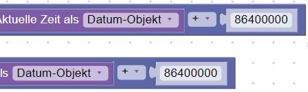

                                  @stefu87_ch sagte: Ja das sieht so aus:
                                  Das müssen "+" sein:
                                  Es werden 24 Stunden addiert.
                                    @paul53 Habe es mal korrigiert und werde es morgen mal testen.

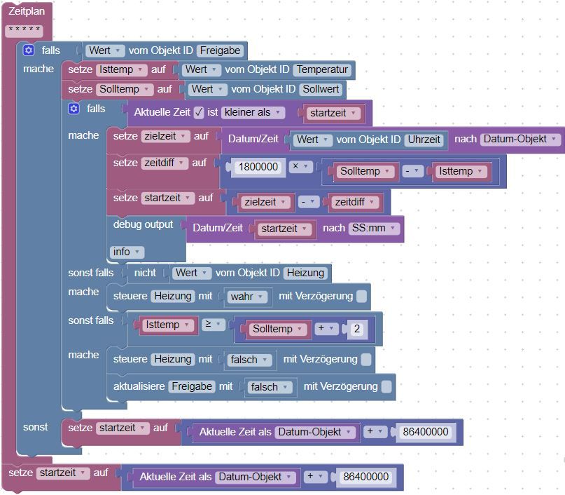

                                      @paul53 funktioniert einwandfrei. Wieder gute Arbeit von dir.
                                      Eine kleine Idee hätte ich noch, wo ich gerade nicht weiss wie ansetzen.
                                      Möchte eine Art Toleranzband miteinbinden, das wenn die Ist Temperatur 5 Grad höher ist als die soll, dann soll die Heizung ausschalten, und wenn die Temperatur 5 grad tiefer ist wieder einschalten. Den Wert würde ich aber über die Vis ändern können.
                                      Hast du da eine Idee?
                                        @stefu87_ch sagte: wenn die Ist Temperatur 5 Grad höher ist als die soll, dann soll die Heizung ausschalten, und wenn die Temperatur 5 grad tiefer ist wieder einschalten.
                                        10 Grad Temperaturdifferenz ist sehr viel. Wenn der Whirlpool aufgeheizt ist, kühlt er doch nur sehr langsam ab?
                                        Vorschlag mit Abschaltung der Heizung bei Sollwert + 2 K:
                                          @paul53 Das bedeutet, das wenn die Solltemp 30 Grad ist, und die Ist Temp 33 Grad ist, dann schaltet die Heizung aus?
                                            @stefu87_ch sagte: Das bedeutet, das wenn die Solltemp 30 Grad ist, und die Ist Temp 33 Grad ist, dann schaltet die Heizung aus?
                                            Ja, bei 32°C Istwert schaltet sie aus.
