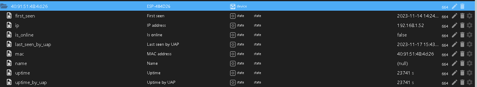

                    	2024-08-07 12:38:26.221	info	script.js.common.Debuggen.Objekt-Leichen-loeschen: Lösche Datenpunkt: unifi.0.default.clients.40:91:51:48:4d:26.last_seen
                    • Codierknecht
                      Codierknecht Developer Most Active @bishop last edited by
                      @bishop sagte in Unifi Adapter 0.6.6 Objekt Leichen:
                      was muss man abändern, dass er den kompletten Ordner löscht?

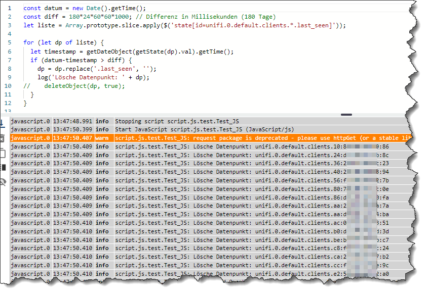

                      Eigentlich nix.
                      In Zeile 8 wird ja das .last_seen aus der ID des DP entfernt.
                      Bei mir funktioniert das auch tadellos:
                      Aus einem für mich unersichtlichen Grund klappt das "replace" bei Dir nicht.
                      Du könntest mal versuchen, Zeile 8 zu ersetzen durch:
                      dp = dp.substring(0,41);
                      Die Länge der ID ist ja fix. Unschön, aber einen Versuch wert.
