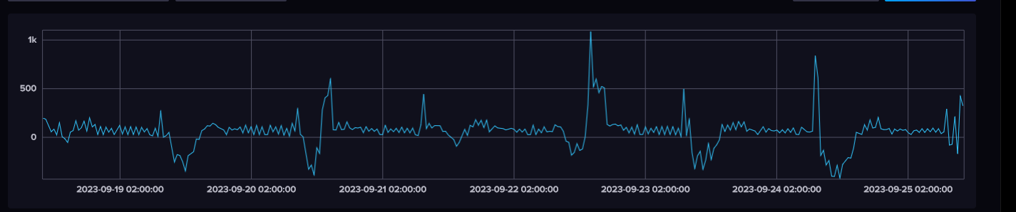

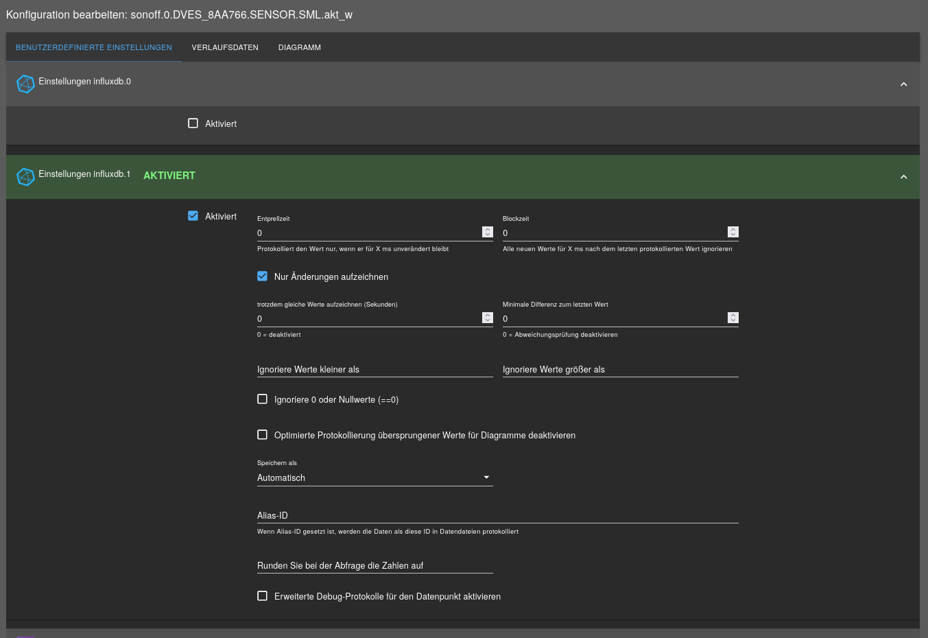

      Habe meinen Stromlesekopf so konfiguriert dass Werte kleiner als 0 ignoriert werden sollen. 145687bc-d4f7-495a-b3f2-6ae8ae05bb1e-2.PNG
      Trortdem werden immer Werte unter Null angezeigt.3f42e98b-534a-4a42-b6a0-8334270b7fd3-1.PNG
      Gibt es hier eine Lösung für mich?

          Tabelle: c50f3084-df89-4f03-9ba2-2a45b9beaf12-3.PNG

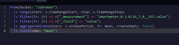

            Jupp @Guest last edited by
            @dp20eic
            Anbei mein Script: 92c6cf48-d370-45bf-bc07-1f318911f3a0-4.PNG
            Glaube allerdings nicht das das Problem ist. Warum werden Negativwerte gespeichert?

              @jupp probier es mal anstatt blanke 0 mit
              0.0 oder 0.1

                    @crunchip sagte in Werte kleiner 0 sollen nicht gespeichert werden:
                    0.0 oder 0.1
                    Das Thema hatte ich auch schon mal. Die Eingabe von "0.0" oder "-0.0" führt nicht zum Ergebnis. Stattdessen könnte man z.B. "0.00000000000001" eingeben, um sicherzustellen, dass kleine Werte > 0 trotzdem gespeichert werden.
                    Das ist aus meiner Sicht ein Bug, wenn auch mit vertretbarem Workaround.
