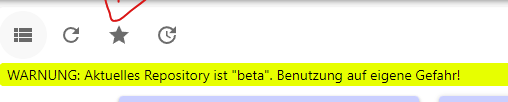

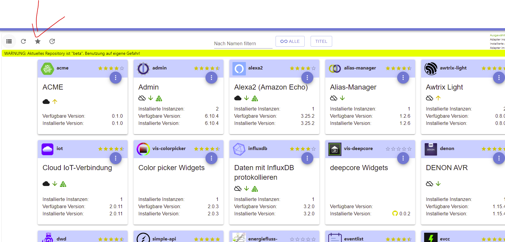

          arteck Developer Most Active @Kodo_sh last edited by

              arteck Developer Most Active @da_Woody last edited by arteck
              @da_woody sehr sehr alt... aber was meinst du ?? den Text.(repo Bezeichnung) . da kannst du rein schreiben was du willst
