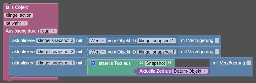

                    • Wal
                      Wal Developer @Kellerkind-86 last edited by Wal
                      @kellerkind-86 ,
                      du erzeugst dir unter userdata.0 3 String Objekte z.B. 0_userdata.0.klingel.snapshot.1..3
                      Jetzt kannst du dein Telegram Skript erweitern.
                      Bei einem Klingelevent verschiebst du den Inhalt von 0_userdata.0.klingel.snapshot.2 auf 0_userdata.0.klingel.snapshot.3 und
                      den Inhalt von 0_userdata.0.klingel.snapshot.1 auf 0_userdata.0.klingel.snapshot.2.
                      Den File Path vom aktuellen Snapshot speicherst du in 0_userdata.0.klingel.snapshot.1, somit erzeugst du dir ein Ringpuffer in dem der letzte Eintrag hinten raus fällt.
                      Die drei Datenpunkte kannst du dann in deine Vis einbinden und hast die letzten 3 Bilder in deiner Page.
                      So die Theorie, das kannst du erst mal sacken lassen.
                      K 1 Reply Last reply Reply Quote 1
                        Kellerkind-86 @Wal last edited by
                        @wal said in Klingel(beantworter) fuer meine VIS:
                        Endlich jemand, der mich versteht 😵 😀
                        danke. werde ich heute abend mal versuchen umzusetzen.
                        im ersten moment klingt es aber sehr logisch und simpel.
