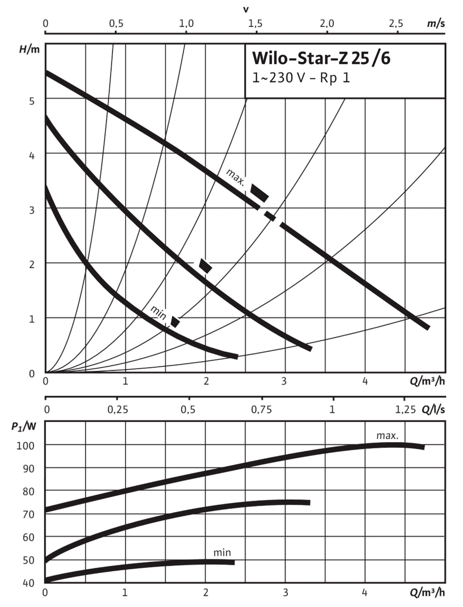

                Die Pumpenleistung kann und werd ich irgendwo ablesen müssen. Entweder aus einem Datenblatt / Kennfeld in der Installationsanleitung oder über ein Diagnosewert in der Brennwertheizung.
                Dann sollte es doch gehen, oder?
                  Homoran Global Moderator Administrators @merbes last edited by
                  @merbes sagte in Wärmemenge berechnen:
                  viel Spaß!
