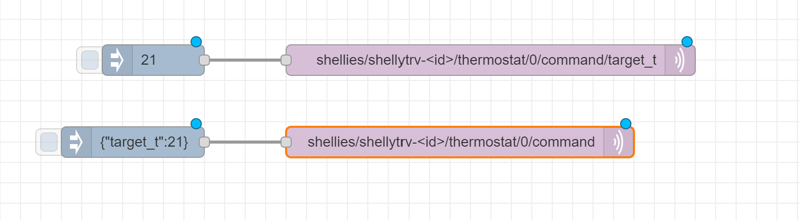

        @matthesjimte sagte in Shelly TRV mit JSON Temperatur ändern:
        Ich hab das nicht umgesetzt da ich andere Thermostate habe, aber sowie ich diese Dokumentation verstanden habe
        hast Du ein command - Datenpunkt in dem Du dieses Parameter als Objekt schreiben kannst.
        Also

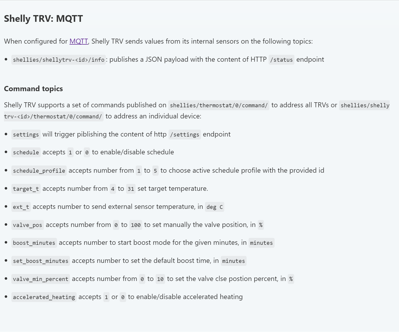

        target_t accepts number from 4 to 31 set target temperature.
        dann würde ich das halt auch so in den command Datenpunkt schreiben.
        {"target_t":21}
        https://shelly-api-docs.shelly.cloud/gen1/#shelly-trv-overview
        In der Beschreibung steht ja auch ob eine Zahl erwartet wird oder nicht.
        oder Du versuchst einfach die topics unter das command-topic mal zu machen und da die Zahl reinzuschreiben:
        shellies/shellytrv-<id>/thermostat/0/command/target_t
        und dort schreibst Du die Zahl rein. Also KEIN JSON sondern ein eigenes topic unter command. Die command Datenpunkte musst Du immer selbst erstellen unter iobroker - ansonsten kannst das einfach als Topic in die mqtt-out Node schreiben.

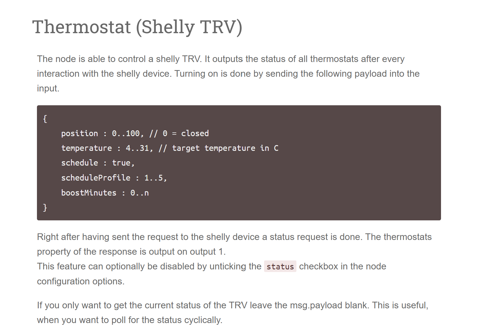

                Hier hast Du ja auch andere Befehle. Wenn die Verbindung mit der Node besteht, kannst ja mal si ein Kommando absetzen:
                   "temperature": 24
                Ich würde Dir aber empfehlen auf mqtt zu bleiben und diese Nodes zu deinstallieren
                Wie ich die Nodes sehe:
                scheint hier die Kommunikation über HTTP und nicht über mqtt zu laufen.
                Ich würde mich aber für eine Kommunikationsmethode entscheiden.

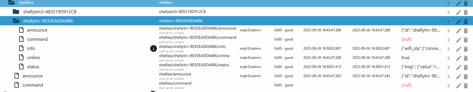

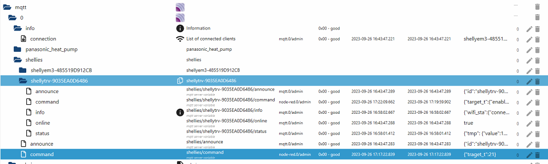

                  Ich habe das jetzt nochmal gecheckt.
                  Habe die Object unter MQTT gelöscht und neu gestartet, alle Objekte wurde danach wieder angelegt
                  So ich denke das die Verbindung auf jeden Fall steht. Oder irre ich mich?
                  Ich habe die Einstellung im Shelly überprüft dort sind die gleichen Werte hinterlegt, die auch dem MQTT Nodes eingetragen haben
                  Ich kann auch übern die IObroker Node Werte in commands reinschreiben:
                  aber übernehmen tut das Ventil nichts
