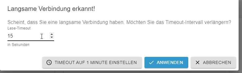

                hatte jetzt noch ne komische meldung:
                Miene Fritzbox schon neu gestartet.
                  Homoran Global Moderator Administrators @Alero last edited by
                  @alero sagte in Shuttercontrol und debian 12:
                  ist die interne Verbindung zur Objects Datenbank.
                  hat nix mit der Fritte zu tun.
                  Wenn's nur vereinzelt kommt ist ok
                    Alero @Homoran last edited by
                    ah ok, habe es jetzt mal auf 1 Minute gesetzt. hatte ich in der alten Version Debian 10 nicht.
                      Alero @Alero last edited by
