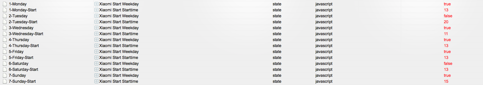

          Edit:
          Heute ist der Sauger trotz korrekt eingestellter Parameter um 11 statt um 13 Uhr losgefahren.
          ~~![](</s><URL url=)<link_text text="http://forum.iobroker.net/download/file ... 452e1c03f9">http://forum.iobroker.net/download/file.php?mode=view&id=12988&sid=133eff53914e61768fdd24452e1c03f9</link_text>" />
          Hier ein Auszug aus dem Log:
          2017-07-20 11:01:00.261  - [32minfo[39m: javascript.0 script.js.common.Robby_Einsatzplan: Roboter eingeschaltet
          2017-07-20 11:01:05.660  - [32minfo[39m: javascript.0 script.js.common.Robby_Alexa: getState(id=javascript.0.Scenen.robby, timerId=1) => {"val":false,"ack":false,"ts":1500459494328,"q":0,"from":"system.adapter.javascript.0","lc":1500459494328}
          2017-07-20 11:01:05.661  - [32minfo[39m: javascript.0 script.js.common.Robby_Alexa: setForeignState(id=javascript.0.Scenen.robby, state=true)
          2017-07-20 11:01:05.665  - [32minfo[39m: javascript.0 script.js.common.Robby_Alexa: getState(id=mihome-vacuum.0.info.state, timerId=1) => {"val":5,"ack":true,"ts":1500541265654,"q":0,"from":"system.adapter.mihome-vacuum.0","lc":1500541265654}
          2017-07-20 11:01:05.665  - [32minfo[39m: javascript.0 script.js.common.Robby_Alexa: 5

                So, heute startete der Sauger um 13 und um 15 Uhr. Eingestellt war 14 Uhr. 13 war für Freitag eingestellt, 15 für Sonntag.
                Irgendwas stimmt noch nicht…

                  looxer01 last edited by
                  es gab noch einen Fehler bei den schedules.
                  Zuviel copy & paste 😞
                  probier das hier nochmal. (2 Korrekturen der Schedules)
                  da wurde die Sonntagsplanung am Samstag ausgeführt.
                  Allerdings zweimal an einem Tag kann nicht sein. Hast du evt noch das alte Programm laufen ?
                  vG Looxer
