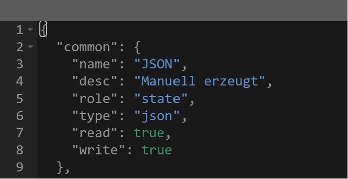

                  @mendikant Ändere halt einfach den Datenpunkt auf string oder json und nutze stringify. Ich schreibe Objekte auch immer als string in Datenpunkte.
                    mendikant @mickym last edited by
                    @mickym Danke, so geht es. Auf die Idee hätte ich kommen können....
