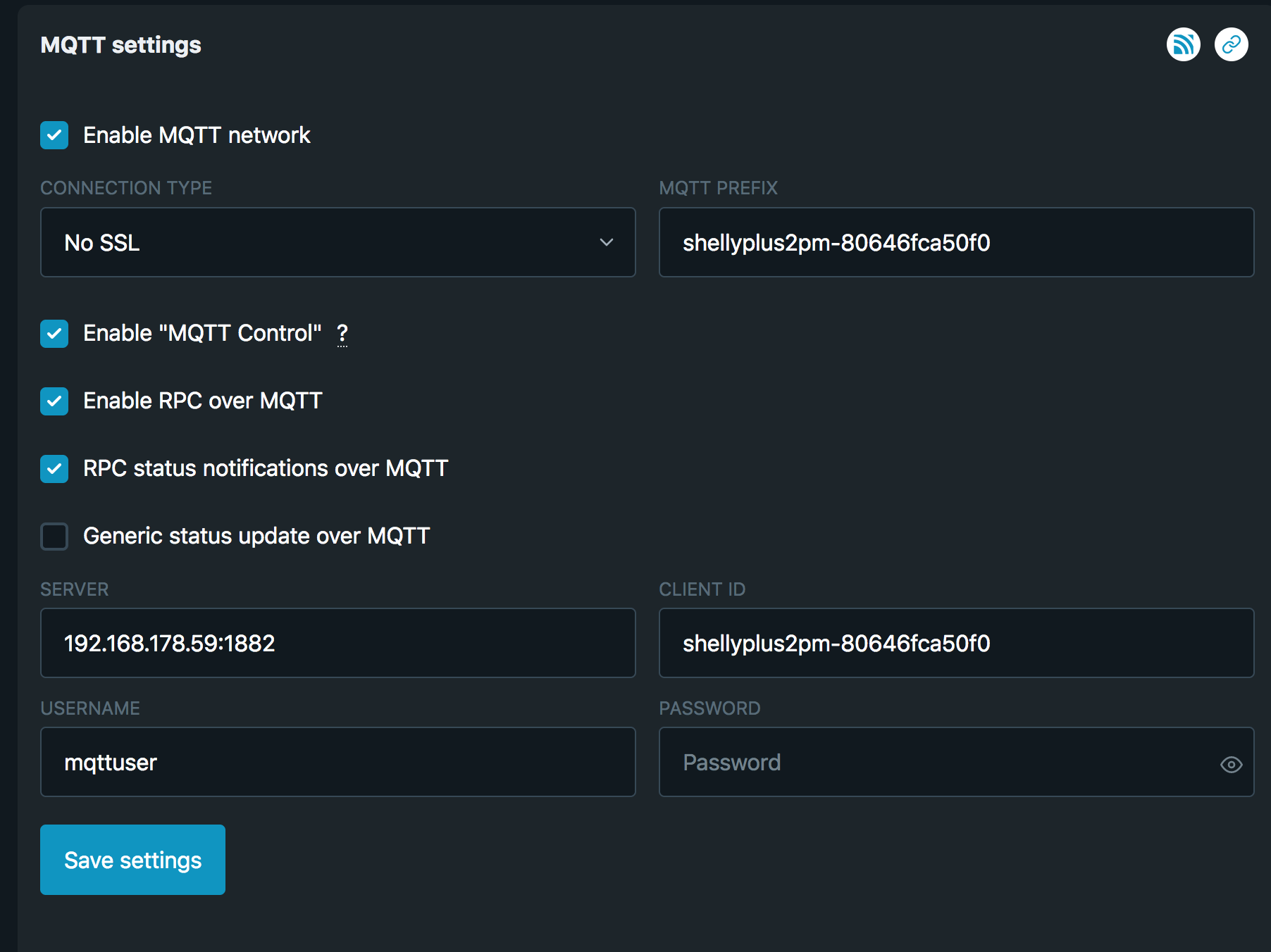

      Weiss jemand welche Einstellungen bei MQTT und dem neuen Shelly 2PM gemacht werden müssen?
      Dann bekomme ich folgende Fehlermeldung.

        oder die Warnung
        shelly.0
        	2023-09-27 22:55:10.995	warn	[Mqtt.statusNotifications] 192.168.178.69 (shellyplus2pm / shellyplus2pm-80646fca50f0 / shellyplus2pm#80646fca50f0#1): "General Status Notifications" are disabled (see adapter documentation for details)
        shelly.0
        	2023-09-27 22:55:00.142	warn	[Mqtt.statusNotifications] 192.168.178.69 (shellyplus2pm / shellyplus2pm-80646fca50f0 / shellyplus2pm#80646fca50f0#1): "General Status Notifications" are disabled (see adapter documentation for details)

            Samson71 Global Moderator @LaBamba last edited by
            @labamba
            Da fehlt noch der 4. Haken

              LaBamba @Samson71 last edited by LaBamba
              @samson71
              Geht anscheinend nur über eine zweite Instanz. Folglich muss die erste und zweite Generation der Shellys getrennt werden.
              https://www.shelly-support.eu/forum/thread/19205-plus-2pm-werte-werden-nicht-in-iobroker-angezeigt/
              Samson71 1 Reply Last reply Reply Quote 1
              • Samson71
                @labamba
                Logisch, wenn die vorhandene Instanz per CoAP/ColoIT läuft. Trotzdem fehlt dann der 4. Haken. Für eine umfassende Antwort wären aber alle relevanten Informationen notwendig gewesen.
