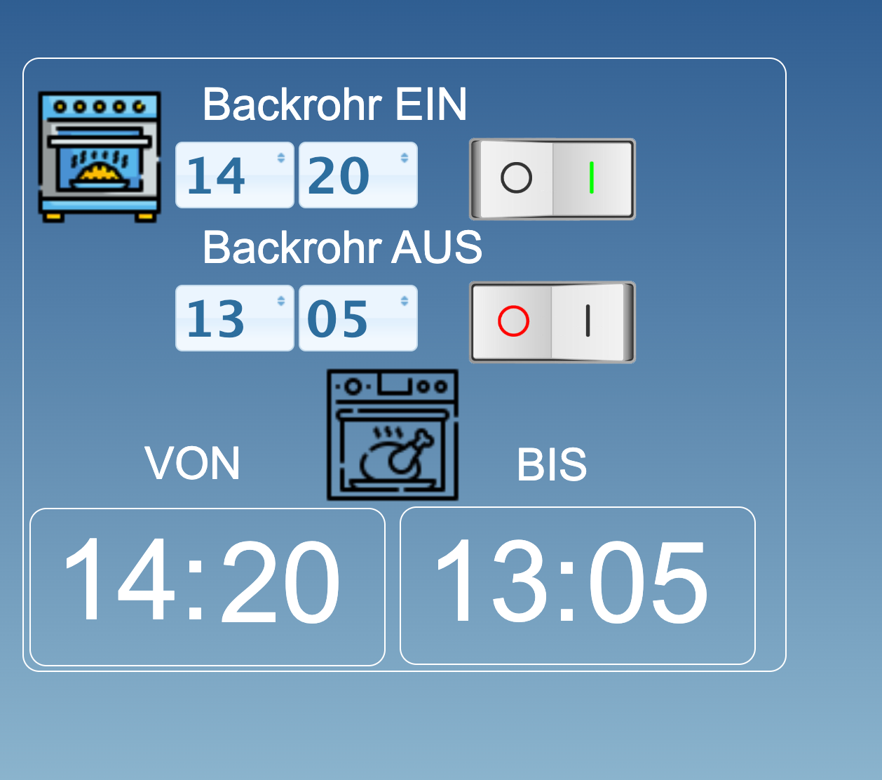

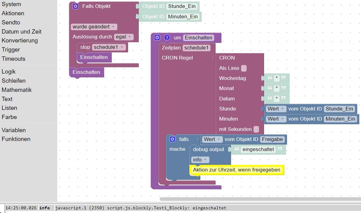

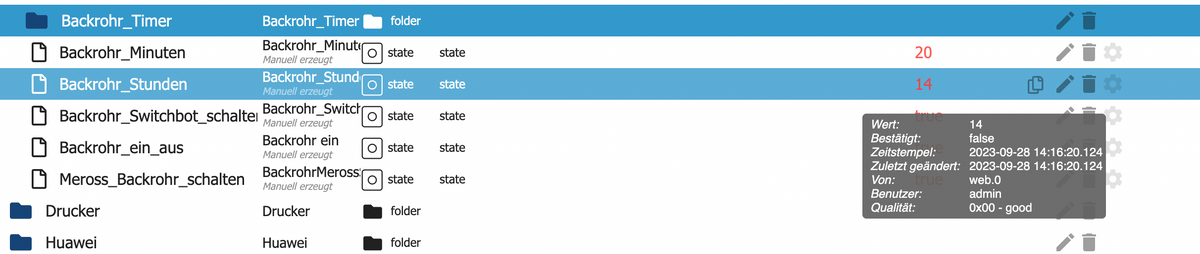

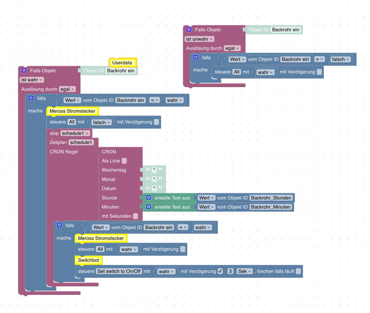

      Hi!

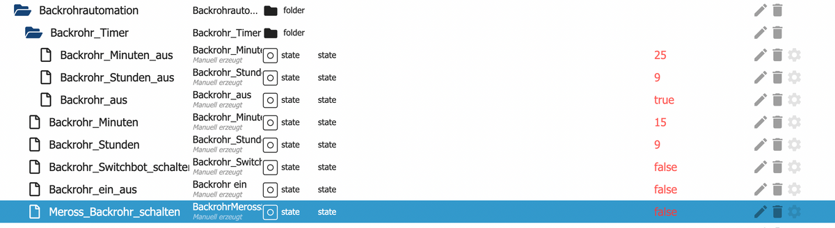

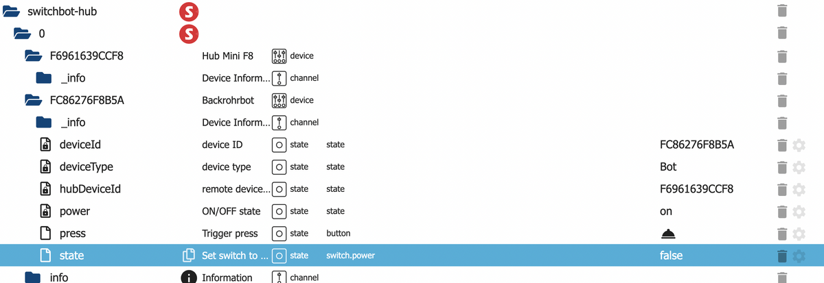

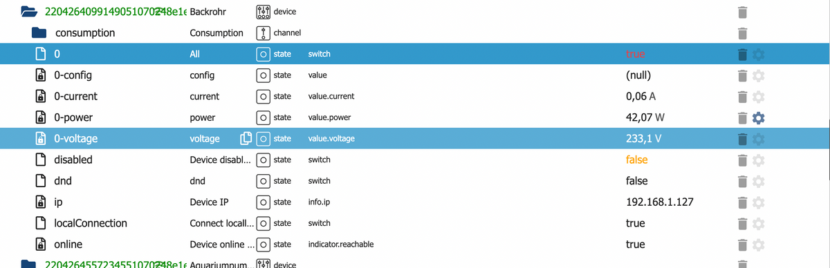

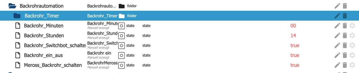

      Ich habe bei meinem Backrohr einen Meross Zwischenstecker und einen Switchbot installiert. Mittels Zeitplan sollte sich alles einschalten, was es auch tat bislang.
      Jetzt funktioniert es nicht mehr und ich weiss nicht warum.
      Die originalen Datenpunkte funktionieren.
      Leider weiss ich nicht mehr was die 2 Datenpunkte Switchbot schalten und Meross Schalten machen sollten. Ich glaube, hier ist vielleicht das Problem, aber wie gesagt, ich habe am Skript nix geändert!
      Hat wer eine Idee?
      -Anbei Bilder:
      Bildschirmfoto 2023-09-28 um 09.34.20.png Bildschirmfoto 2023-09-28 um 09.34.44.png Bildschirmfoto 2023-09-28 um 09.35.25.png Bildschirmfoto 2023-09-28 um 09.38.04.png Bildschirmfoto 2023-09-28 um 09.32.15.png

        jwedenig Most Active @jwedenig last edited by

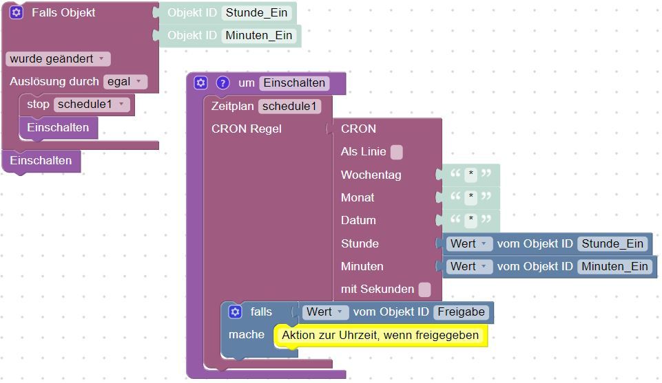

        Wenn ich die Cron Regel rausnehme, dann funktioniert es!

            @jwedenig sagte in Backrohrautomation geht nicht mehr:
            Vorrausgesetzt die beiden Datenpunkte Minuten und Stunden sind vom Typ Zahl dann müssen die "erstelle Text aus" beide weg. Falls vom Typ String dann muss man nach Zahl konvertieren.
            Zusätzlich ist Dein Skript noch ausbaufähig 😉

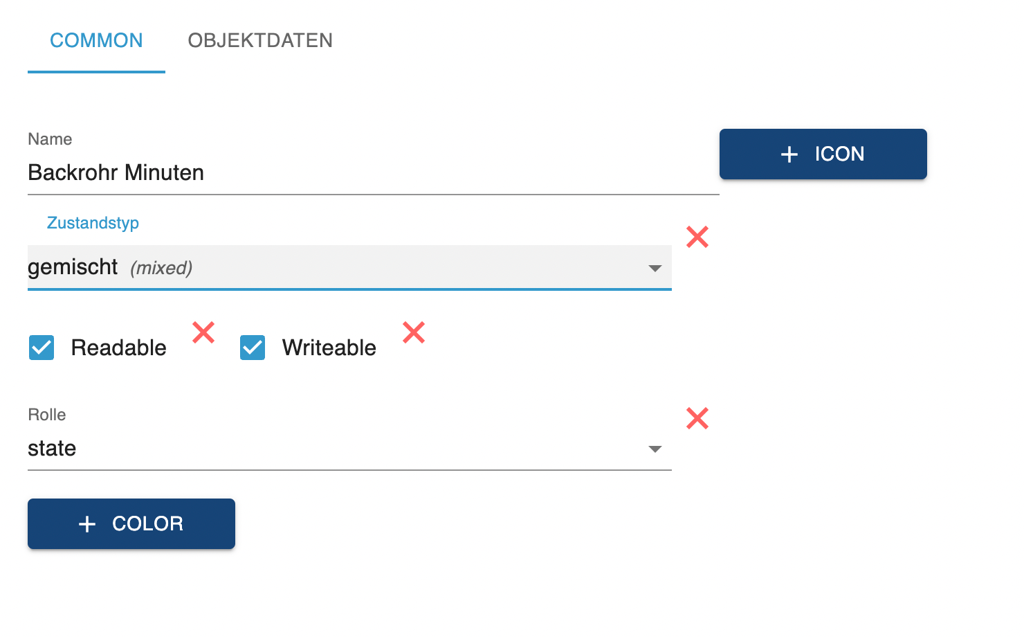

              jwedenig Most Active @DJMarc75 last edited by
              @djmarc75
              sie sind vom Typ "gemischt"
              DJMarc75 J 2 Replies Last reply Reply Quote 0
              • DJMarc75
                DJMarc75 @jwedenig last edited by DJMarc75
                dann nach Zahl konvertieren.
                Ein Cron arbeitet immer mit Zahlen.
                Dein Cron sollte mit der Textkonvertierung eigentlich noch nie funktioniert haben.

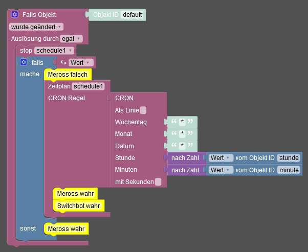

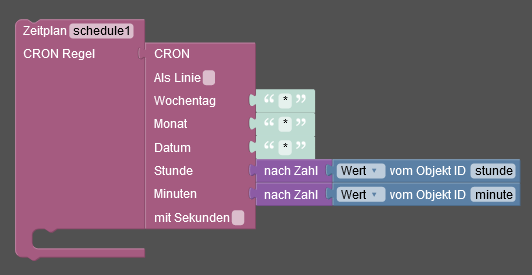

                      paul53 @DJMarc75 last edited by paul53
                      @djmarc75 sagte: Ein Cron arbeitet immer mit Zahlen.
                      Nein, es ist ein String. Zahlen werden automatisch in String gewandelt.

                          • DJMarc75
                            die Datenpunkte auf Zahl geändert
                            die Datenpunkte im Objektbaum oder in Blockly konvertiert ?
                              jwedenig Most Active @DJMarc75 last edited by jwedenig
                              @djmarc75
                              Datenpunkte sind jetzt Zahl, und das Skript so wie du es mir geschickt hast
                              Das "nachZahl" kann wieder weg, oda?
                              • DJMarc75
                                Den Typ vom Datenpunkt eines Adapters nicht ändern !
                                Stell mal wieder auf gemischt und dann bau mal so nach
                                natürlich unter den Kommentarbausteinen Deine Steuereblöcke einsetzen 😉
                                  @djmarc75 sagte in Backrohrautomation geht nicht mehr:
                                  es ist ja ein "userdata" Datenpunkt
                                  Ich probiers mal
                                  • DJMarc75
                                    ok, jetzt seh ichs auch.
                                    Dann kannst Du den Typ auf Zahl lassen und dann braucht es die beiden "nach Zahl" Blöcke auch nicht.

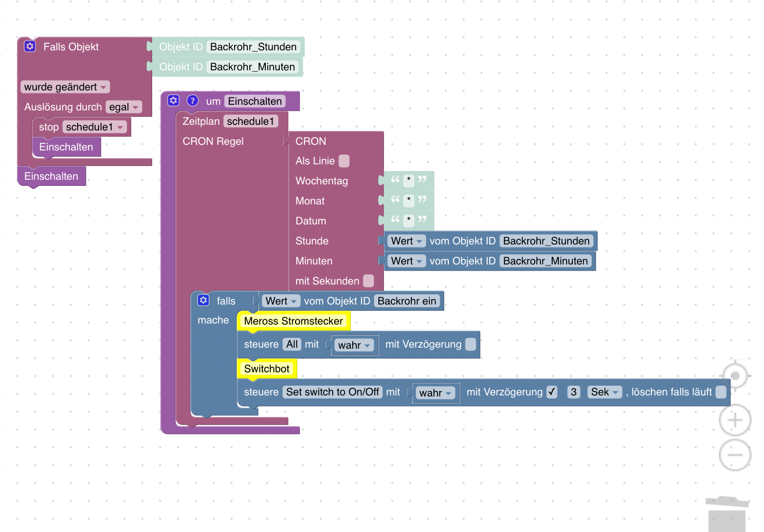

                                      paul53 @jwedenig last edited by
                                      @jwedenig
                                      Der Zeitplan wird nicht bei Skriptstart aktiviert.
                                      Vorschlag für Einschalten:
                                        jwedenig Most Active @paul53 last edited by jwedenig
                                        Hi Paul53:-)
                                        Ich habe es nun so nachgebaut, leider rührt sich nix:
                                        Bildschirmfoto 2023-09-28 um 14.00.27.png Bildschirmfoto 2023-09-28 um 14.00.44.png
                                        Ich weiss leider auch nicht wozu ich damals die 2 Datenpunkte "Switchbot" und "meross" schalten erstellt habe, da ich sie nirgends in einem Skript finden kann
                                        DJMarc75 paul53 2 Replies Last reply Reply Quote 0
                                        • DJMarc75

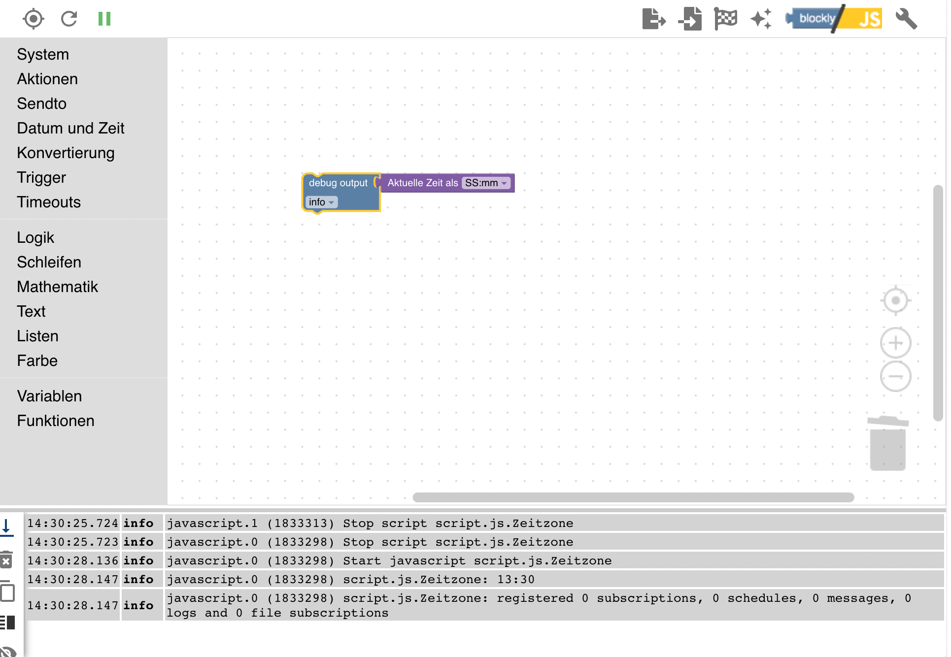

                                          Bau direkt über den Falls Baustein mal ein DebugBaustein ein und schau im Log nach.
                                          Also hierbei kann Dir niemand helfen
                                            @jwedenig sagte: Ich weiss leider auch nicht wozu ich damals die 2 Datenpunkte "Switchbot" und "meross" schalten erstellt habe
                                            Ich auch nicht, also kann ich da nicht helfen.
                                            Der Zeitstempel von "Set switch to On/Off" zeigt 14:00:03 an?
