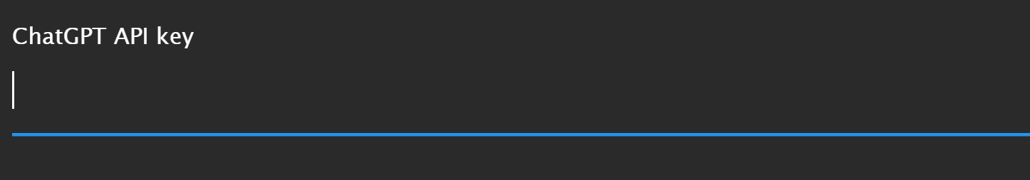

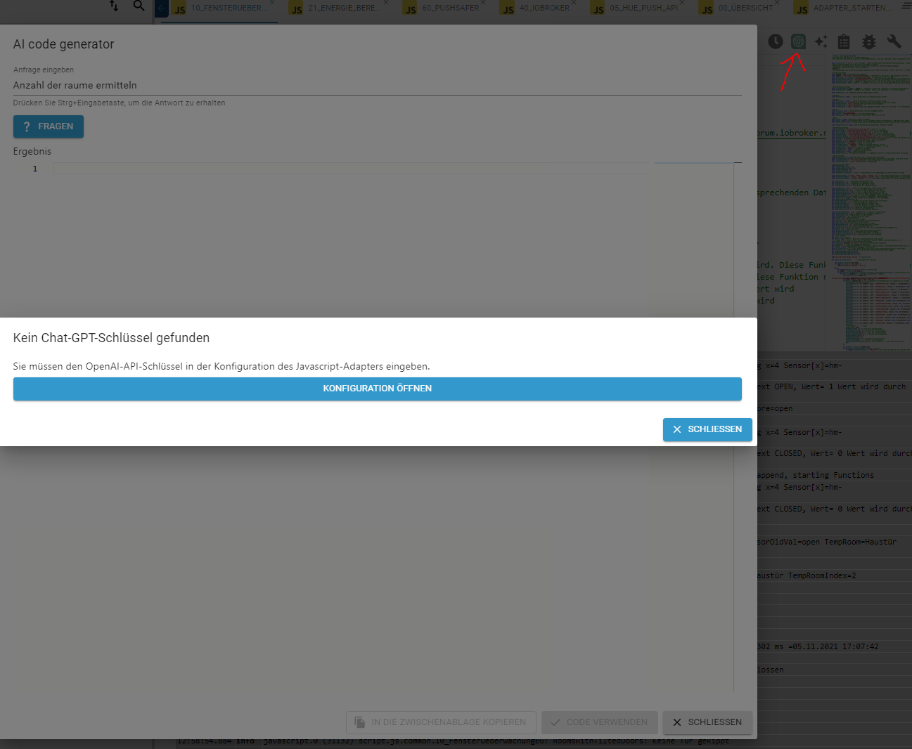

      Moin,
      ich wollte einmal die AI Funktion im Javascript Adapter verwenden. leider bekomme ich dabei diese Fehlermeldung:
      Kein Chat-GPT-Schlüssel gefunden
      Sie müssen den OpenAI-API-Schlüssel in der Konfiguration des Javascript-Adapters eingeben.
      Doch leider finde ichauf der Konfigurationsseite keine Eingabe Möglichkeit für einen API Schlüssel 😞
      Auch hier im Forum habe ich nix dazu gefunden.
      Bin ich wirklich so Blind?
      Matthias
      • OliverIO
        OliverIO @luft-post last edited by OliverIO
        @luft-post
        ich sehe zwar das da was mit openai angefangen wurde.
        aber eine möglichkeit den api key einzugeben habe ich nicht gefunden.
        man könnte ihn direkt in die datei io-package.json eintragen, und den adapter nochmal mit iob upload javascript hochladen, aber ob der rest schon funktioniert, keine ahnung. das vorgehen wäre auch eher experimentell und sollte nicht in einer produktionsumgebung durchgeführt werden.

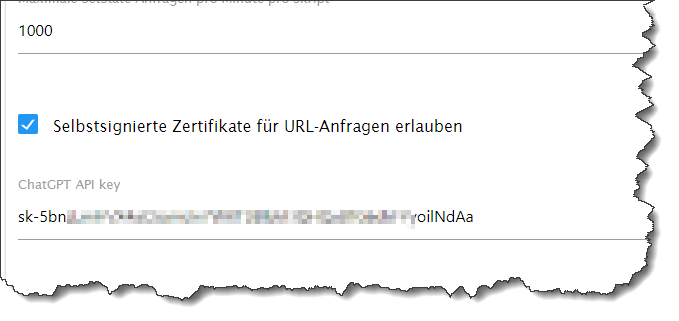

                    fastfoot @OliverIO last edited by
                    @oliverio sagte in Chat GPT im Javascript Adapter verwenden:
                    runterscrollen???

                    • bergjet
                      bergjet @fastfoot last edited by
                      @fastfoot Habe ich eingegeben. Guthaben von 5$ habe ich auch.

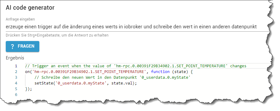

                                • Codierknecht
                                  Codierknecht Developer Most Active @bergjet last edited by Codierknecht
                                  @bergjet
                                  Funktioniert tadellos.
                                  Zunächst hier einen Key erzeugen
                                  https://platform.openai.com/api-keys
                                  und in der Instanz hinterlegen
                                  Edit
                                  Man kann ChatGPT auch auf Deutsch fragen 😉

                                        • bergjet
                                          bergjet @Codierknecht last edited by
                                          @codierknecht sagte in Chat GPT im Javascript Adapter verwenden:
                                          @bergjet
                                          Und dieses "geht nicht" äußert sich wie?
                                          Nach dem Klick auf fragen, dreht sich das Rad, aber es kommt nichts.
