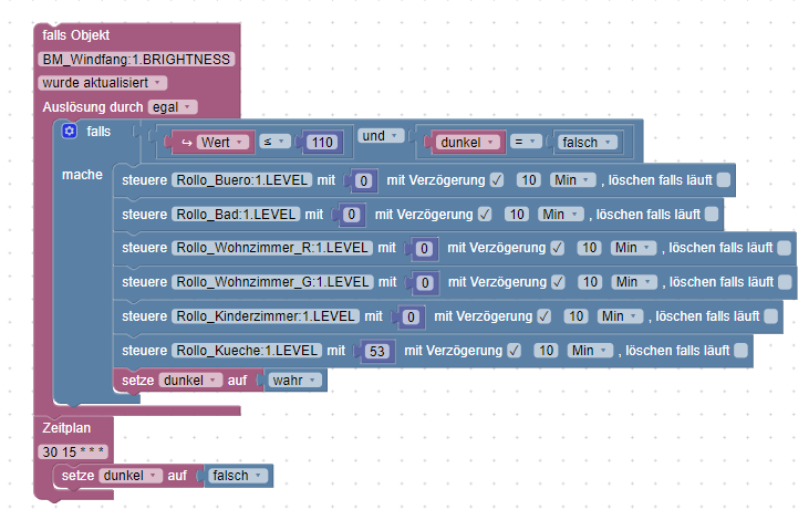

      Jeden Abend nach Helligkeit fahre die Rollläden runter.
      Morgens fährt mir immer der erste Rollladen in der Kette wieder hoch(Rollo_Buero).
      Es gibt kein Skript, welches die Rollläden dazu anstößt.
      Ich möchte nur ausschließen, das ich hier noch einen Fehler drin hab.
      Aber ich kann es mir nicht erklären. Ich habe sonst kein weiteres Programm/Skript bzgl des Rollladen am laufen.

        Was sind das für Rollläden?
        Bei Homematic könnte z.B. ein Tages- oder Wochenprogramm in der CCU laufen.
        Sicher dass da kein Script läuft?
        Du kannst im Editor nach Scripten suchen, die einen bestimmten Begriff enthalten.

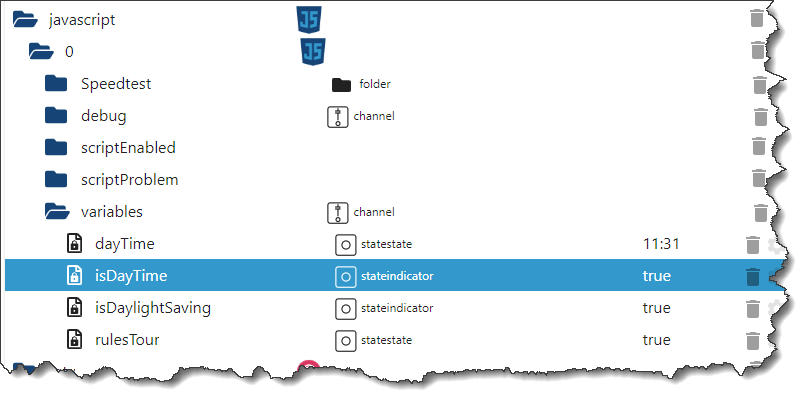

        Es gibt übrigens eine Systemvariable, die Dir sagt ob es gerade Tag oder Nacht ist:
          Davidaff 0 @Codierknecht last edited by
          @codierknecht
          ahh ich depp habs glaube gefunden.
          Ich hatte mal mit dem Shuttercontrol experimentiert, aber eigentlich als unnütz empfunden für mein Szenario.
          Da waren 2 Rollläden noch eingetragen, welche es betraf.
          Habs nun weg gekegelt.
          Falls es doch morgen wieder so ist ohne das Shuttercontrol, melde ich mich nochmal.
