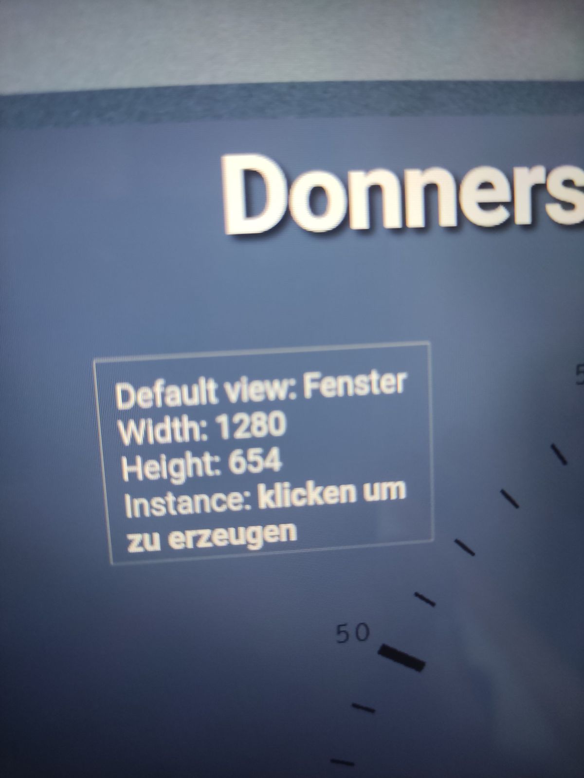

        Es gibt ein tolles Widget
        Dieses platzierst Du in eine View im Editor und rufst diese View dann am Echo auf. Dort kannst Du die Auflösung dann auslesen.
        Dann dementsprechend diese Auflösung umsetzen.

              @mymeyer sagte in Echo Show 15 - Silk Auflösung:
              Im Iobroker VIs sind alle Einstellungen auf 1920x1080
              1280x654
              So sollte deine View-Auflösung in Vis eingestellt werden.
