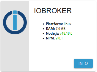

        amg_666 @xdelta last edited by amg_666
        @xdelta ich hab das streng nach dieser (neuen) Anleitung gemacht:
        https://forum.iobroker.net/topic/35090/howto-nodejs-installation-und-upgrades-unter-debian
        Das ist das Ergebnis
        Master/Slave Umgebung, auf beiden Systemen ist Bookworm und beide Systeme sind aktuell.
        X 1 Reply Last reply Reply Quote 0
