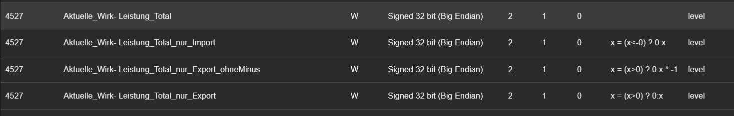

              So habe ich es :

                Habe es nun so gelöst das im Modbus Adapter der Faktor steht und über Alias die negativen Werte ignoriert werden!
