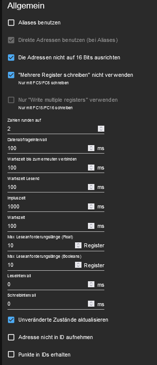

      Die Einstellungen sehen so aus:
      Jemand eine Idee?

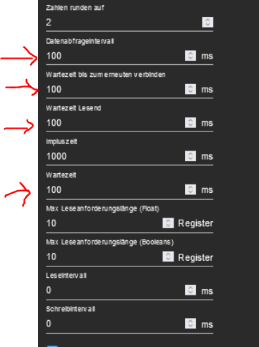

        Du weist schon , das diese Einstellungen in Millisekunden sind !?
        Da bleibt ja keine Zeit für den Adapter es auszuwerten !

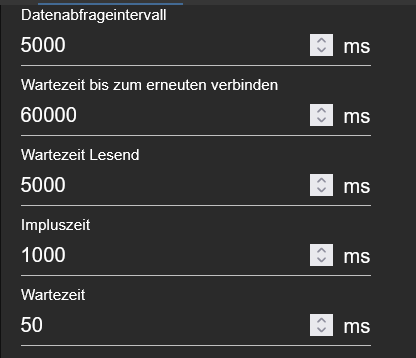

        Teste mal damit :
