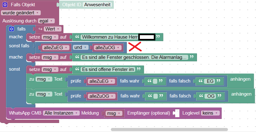

      TWD83 last edited by
      Hey Leute! Ich würde gerne bei dem roten X noch eine extra Abfrage mit einfügen, das wenn mein Türschloss "Objekt" Stellung "X" hat erst die Meldung aktiv ist und sonst die darunter wie schon eingestellt. Wie bekomme ich hier noch eine "und Funktion" mit rein?
      Danke euch!
        Homoran Global Moderator Administrators @TWD83 last edited by
        @twd83 sagte in Zusätzlich ein "und" einfügen!:
        dranhängen!?
        ((a und b) und c)
          TWD83 @Homoran last edited by
          @homoran dran hängen oder die beiden in eine (x und x) reinsetzen? Weil das hat nicht geklappt.
                @homoran hi! wenn ich das so mache, wird mir leider beides an Text unten ausgegeben. Ich möchte ja aber nur jeweils das eine.

                  Homoran Global Moderator Administrators @TWD83 last edited by Homoran
                  ich habe jetzt die Sinnhaftigkeit eines weiteren UND nicht in Frage gestellt.
                  War ja auch nicht nach gefragt.
                  was bedeutet "beide" Texte?
                  die beiden, die im sonst falls stehen?
                  was erwartest du bei der Konstruktion falls...sonst falls....sonst?
                  Dazu bedarf es außerdem des gesamten Blockly.
                    @homoran Sorry bin jetzt grad bei der Arbeit kann es leider nicht komplett schicken.
                    Also oben steht "wenn alle Fenster im OG und EG" geschlossen sind und meine Anwesenheit auf "nein" geht
                    bekomme ich die Meldung entweder alle Fenster geschlossen sind oder im EG oder OG noch was offen ist.
                    Nun möchte ich aber die Meldung "Die Alarmanlage wurde schaf geschaltet" nur bekommen wenn alle Fenster zu sind UND das Türschloss verriegelt wurde.
                      nein!
                      oben steht falls Wert
                      dann kommt unten das sonst dazu.
                      Also wenn nicht Wert

                        Codierknecht Developer Most Active @TWD83 last edited by
                        Und wenn sowohl im EG als auch im OG Fenster offen sind?

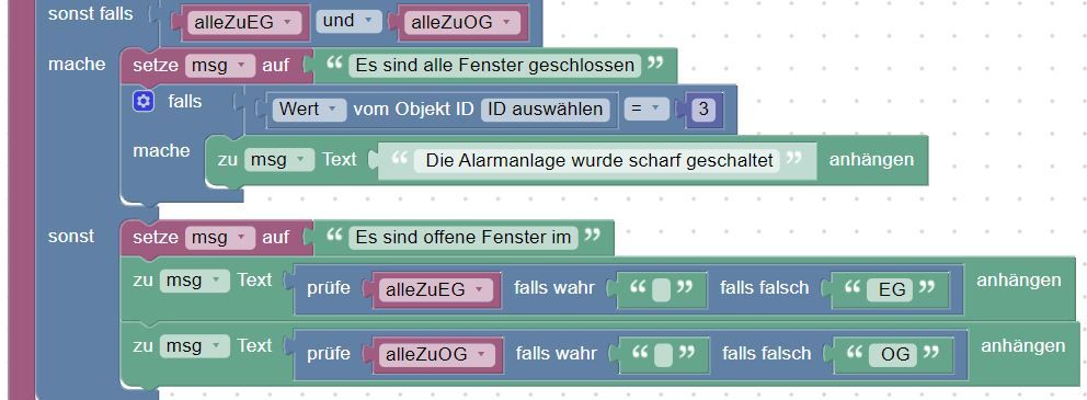

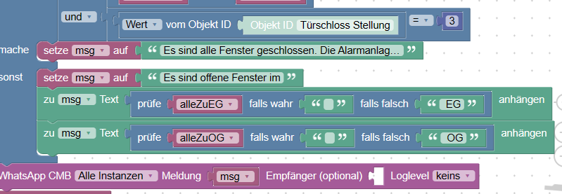

                          paul53 @TWD83 last edited by paul53
                          @twd83 sagte: Meldung "Die Alarmanlage wurde schaf geschaltet" nur bekommen wenn alle Fenster zu sind UND das Türschloss verriegelt wurde.
                          So?
                          T 2 Replies Last reply Reply Quote 0
                            TWD83 @paul53 last edited by
                            @paul53 Aslo würde sagen das passt.
                            Wenn ich quasi das Haus verlasse und die Tür nicht verriegelt ist kommt nur eine Meldung ob Fenster offen oder geschlossen.
                            Wenn jetzt aber noch die Tür auf Wert 3 steht wird die Meldung mit Alarmanlage aktiv gesetzt? 🙂
                            Danke!
                              @paul53 Habe es getestet - es funkioniert wie gewollt! Danke und ein schönes Wochenende!!
