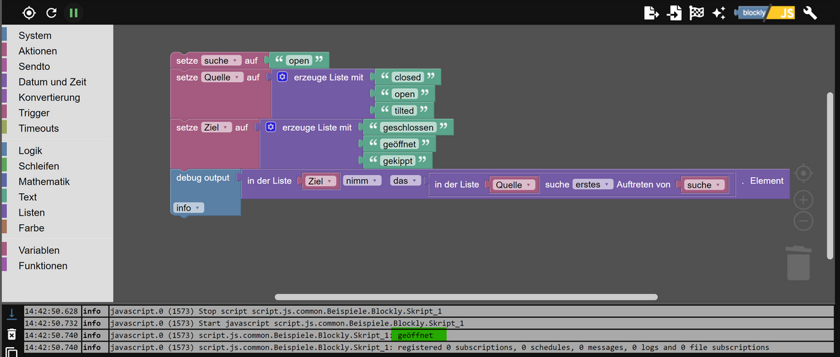

      • mickym
        mickym Most Active @mon last edited by mickym
        s. Blockly

          • mickym
            Wenn man mit Blockly arbeiten will- gehts aber auch einfach:

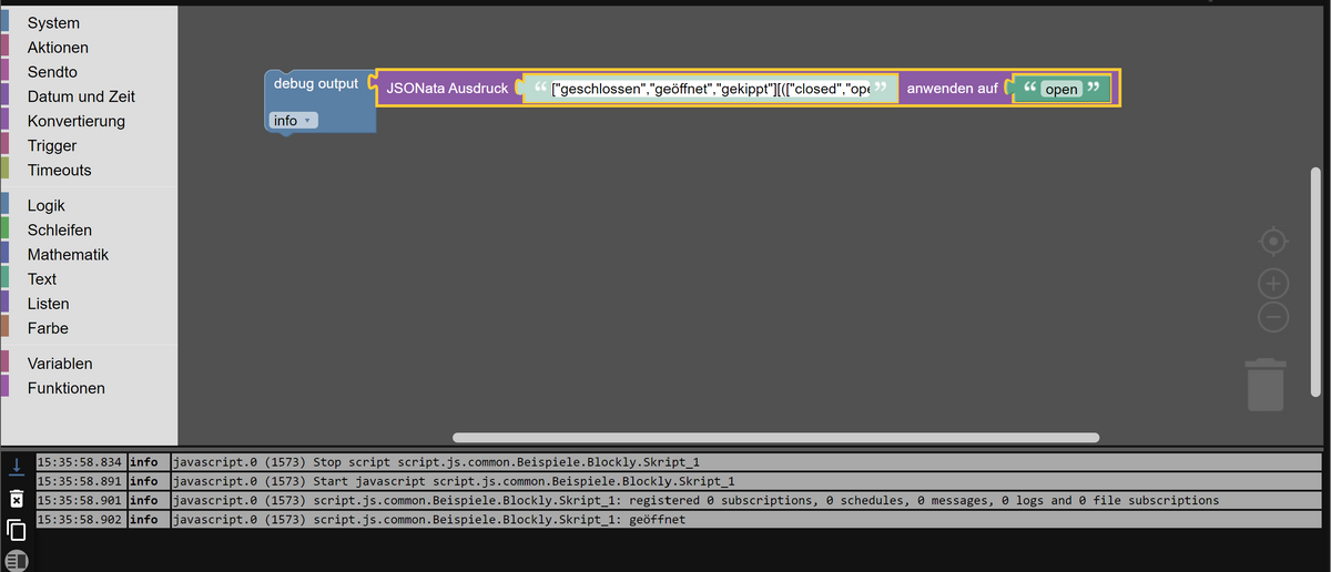

              • mickym
                @mon Wenn man gerne viel Code schreiben will, dann nimm kein JSONATA - ansonsten hier der Code:
                oder JSONATA in JS:
                console.log(await jsonataExpression("open",'["geschlossen","geöffnet","gekippt"][(["closed","open","tilted"])#$i[$=$$].$i]'));
                also der ganze Codeteil reduziert sich in JSONATA auf diesen Ausdruck:
