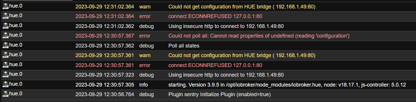

      ich wollte gestern meinen Hue Adapter einrichten und konnte mit der automatischen Suche nach der Bridge nichts finden. Habe dann die IP der Bridge manuell eingetragen und konnte aber dann keinen Benutzer durch klicken des Buttons auf der Bridge erstellen. Habe dann manuell über das API Tool der Bridge einen Benutzer erstellt und den im Adapter eingetragen.
      Leider kann der Adapter aber keine Verbindung zur Bridge aufbauen.

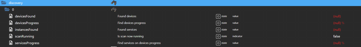

      Bei Prüfen habe ich dann festgestellt das der Discovery Adapter auch keine Geräte findet.

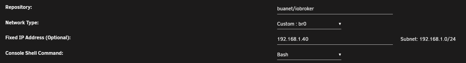

      ioBroker ist in Unraid so eingestellt:

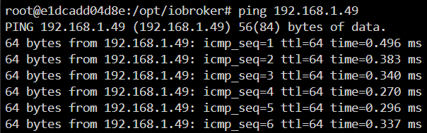

      Wenn ich in Unraid die Console der ioBroker Instanz aufmache kann ich aber alle Geräte anpingen.
      Hat vielleicht jemand eine Idee woran das liegen kann?
      Gruß Sascha

          Da der ioBroker Container ja über custom auf eine eigene IP fixiert wurde kommen doch alle Ports die an die IP gehen an den Container oder verstehe ich was falsch?
          unraid hat die 192.168.1.5
          iobroker hat die 192.168.1.40
          hue bridge hat die 192.168.1.49

            Ping ist ja lediglich ICM Echo - ohne Port.

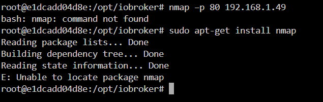

              @codierknecht
              der container hat leider kein nmap und kann auch kein repo finden 🤷‍♂️
              Sascha Walzenbach 1 Reply Last reply Reply Quote 0

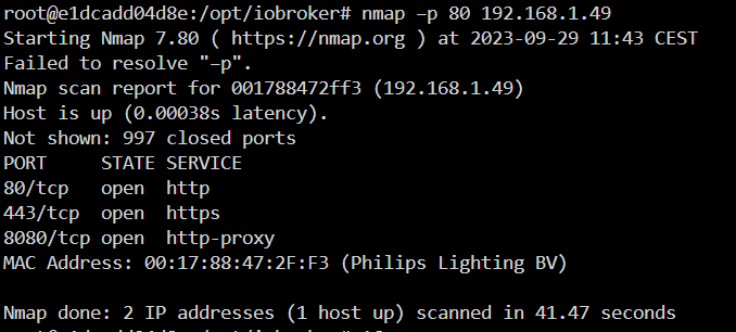

                @Codierknecht
                Sorry war nur zu dumm 🙂

                  Zumindest wissen wir jetzt, dass der Container die Bridge erreichen kann.

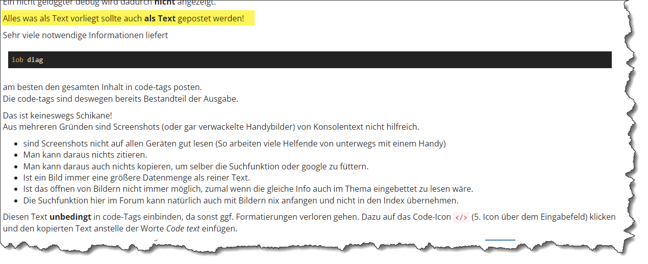

                      @sascha-walzenbach sagte in IoBroker Unraid findet keine Netzwerkgeräte (Discovery/Hue):
                      Nicht was einem was bringt
                      das ist auch kein debug-log
                      auch dazu näheres hier
                      Sascha Walzenbach 1 Reply Last reply Reply Quote 1

                              nein, ich meinte schon dass ggf nur das log gefiltert wurde und nicht die Instanz auf debug gestellt wurde
                              Das mit den code-tags kommt noch on top

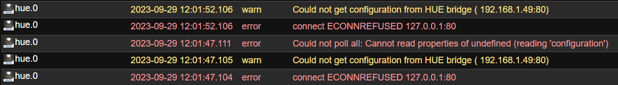

                                2023-09-29 12:51:51.235	error	Could not poll all: Cannot read properties of undefined (reading 'configuration')
                                2023-09-29 12:51:51.228	debug	Poll all states
                                2023-09-29 12:51:51.227	warn	Could not get configuration from HUE bridge ( 192.168.1.49:443)
                                2023-09-29 12:51:51.227	error	connect ECONNREFUSED 127.0.0.1:443
                                2023-09-29 12:51:51.151	debug	Using https to connect to 192.168.1.49:443
                                2023-09-29 12:51:51.130	info	starting. Version 3.9.5 in /opt/iobroker/node_modules/iobroker.hue, node: v18.17.1, js-controller: 5.0.12
