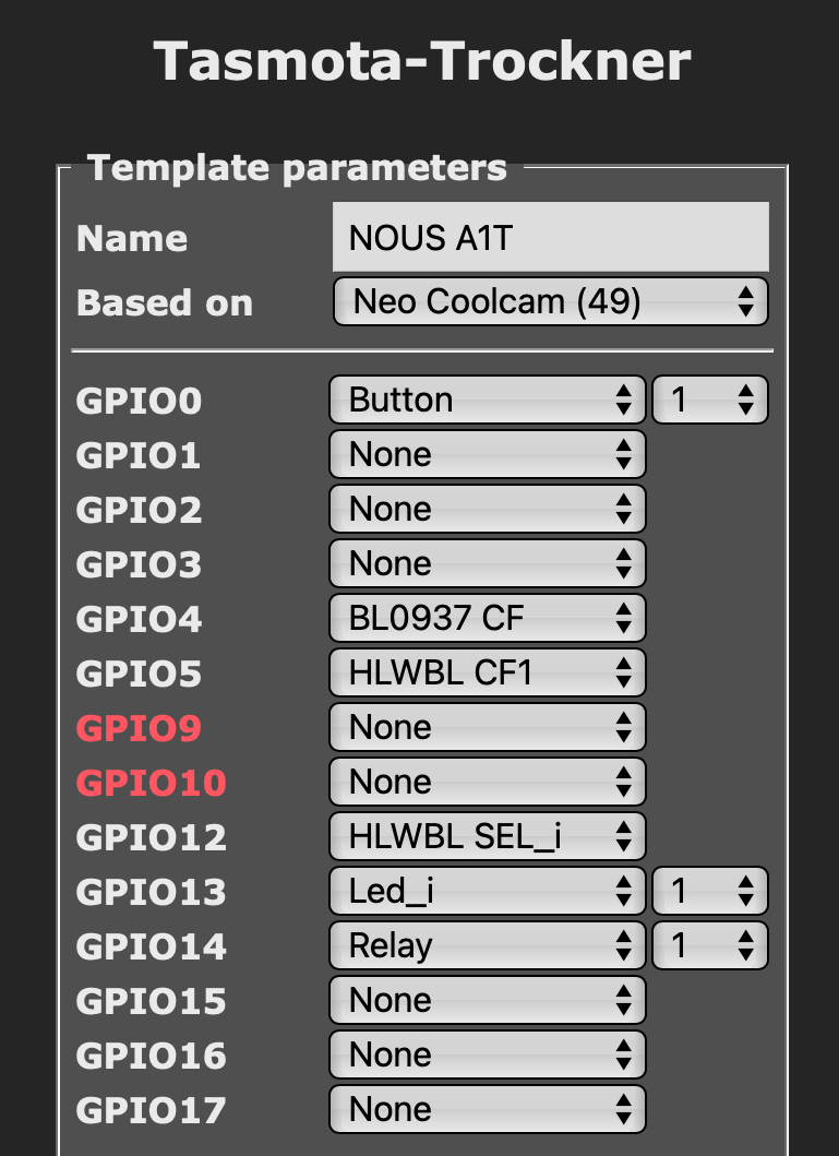

      Hab eine Frage zu meinen Nous-Dosen:
      Im ersten Schritt ist eine für den Trockner gedacht. Ich möchte aber gern verhindern, dass die gesamte Dose ausgeschaltet wird.
      Frage 1:
      Kann ich den Taster an der Dose deaktivieren, indem ich den GPIO0 deaktiviere oder den dazugehörigen Parameter ändere? Zu letzterem habe ich leider keine Doku gefunden und irgendwie traue ich mich nicht, da rumzuprobieren.
      Frage 2 (für mich noch nicht so relevant, weshalb ich da nicht nicht selbst geforscht habe):

              @sammy-r sagte in Ein-/Ausschalten und Hardwarebutton deaktivieren:
              Wenn du
              poweronstate 4
              an der Console eingibst, ist der Button deaktiviert.

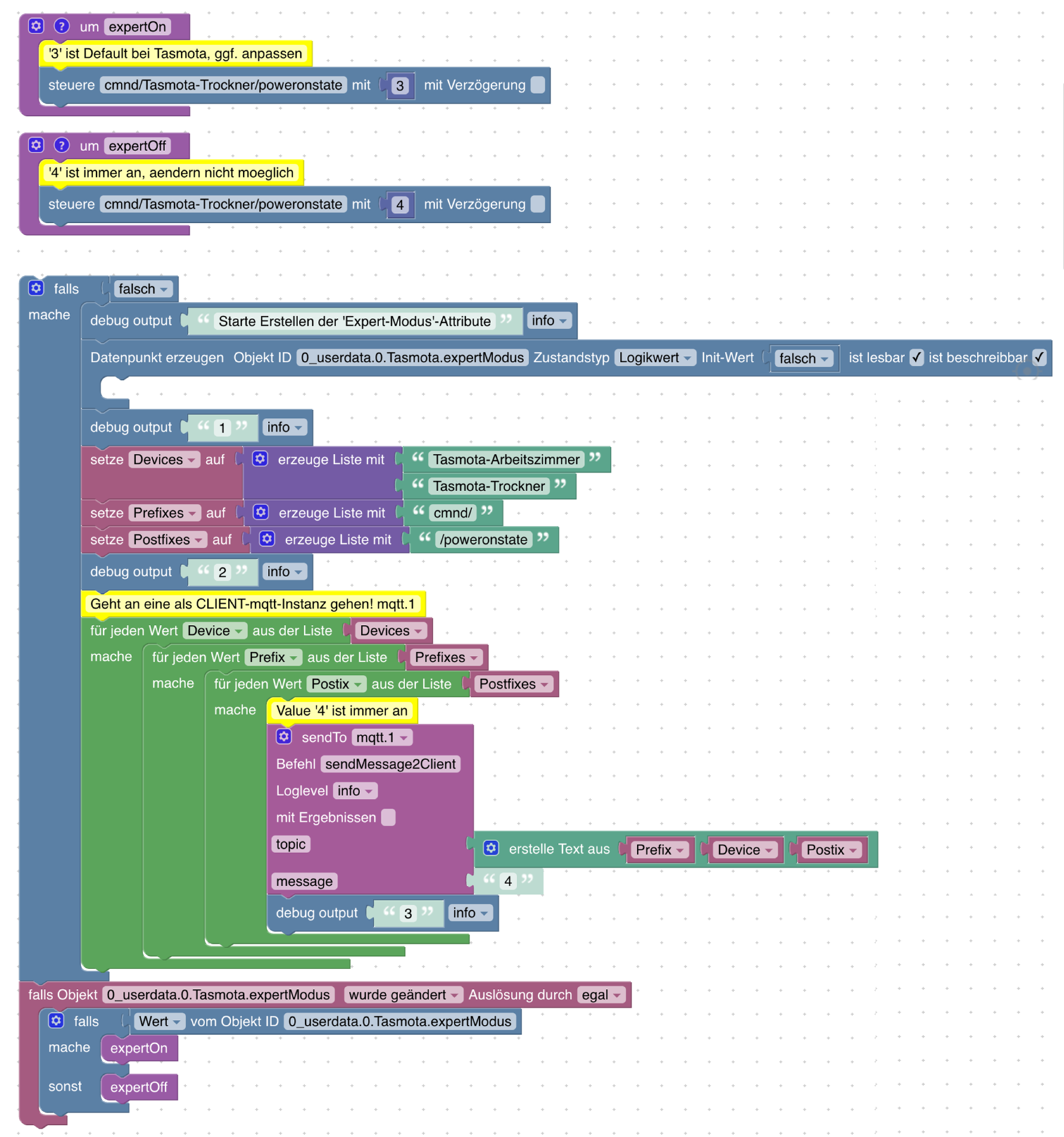

                                          Sammy R. @arteck last edited by Sammy R.
                                          @arteck
                                          Wie oben angekündigt, habe ich mal rumgespielt - und hatte Erfolg:
                                          Man benötigt zum Anlegen der Datenpunkte einen (mqtt-Client), bei mir eine weitere Instanz vom mqtt-Adapter als Client konfiguriert. Dieser muss nur kurz zum Anlegen der Datenpunkt gestartet werden und kann danach gestoppt/entfernt werden. Die mqtt.1.-Objekte ebenfalls.
                                          Dann einfach das Skript mit aktiviertem Initblock einmal laufen lassen, den Block dann deaktivieren.
                                          Danach kann man über den Userdata-Datenpunkt den 'Expertenmodus' einschalten (was eigentlich nur das poweronstate auf etwas anderes als 4 stellt). Bis man das Flag wieder auf false setzt, kann die Dose die Button und Skript an und ausgeschaltet werden.
                                          Die drei verschachtelten Schleifen kommen aus einem ähnlichen Skript, bei dem die teleperiod geändert wird, dort benötigt man auch die 'stats'-Präfixe und ich plane paar Devices mehr.
                                          Ich weiß, dass hier niemand wirklich danach gefragt hat und @arteck sowieso nicht.
                                          Ich konnte damit aber etwas widersprechen und bin auch bisl stolz, dass ich das in meiner ersten Woche hinbekommen habe, immerhin ist ioBroker, mqtt, Tasmota, json und Blockly dabei 🙂
                                          Vielleicht kann das ja doch ma jemand nutzen, vielleicht für eine Expertenmodus-Urlaubsseite einer Visualisierung (was bei mir dann wohl die nächste Spielerei wird).
