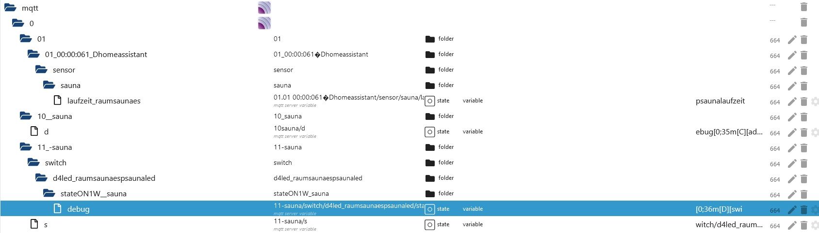

      Ich habe unzählige ESP8266, Wemost D1 Mini und ESP32 im Haus verbeut. Die ganzen Aktionen, die für die Bewegungsmelder und Fenstersensoren ausgeführt werden sind etwas komplizierter, aber für alle gleich (den Code erzeuge ich per Skript). Bei allen wird unter anderem über MQTT der Zustand der Sensoren gepostet. Das klappt bei allen bis auf einen auch gut.
      Der eine (ein ESP8266)ist immer wieder offline, an einer Kontroll-LED sehe ich aber, dass der ESP arbeitet (Blinkmeldung bei Fensteröffnung oder Bewegung). Dieser erzeugt neben den "regulären" MQTT Topics aber auch (für mich offensichtlich falsche) Topics, z.B. diese hier:
      Kann man sowas durch fehlerhaften YAML-Code provozieren oder ist eher davon auszugehen, dass das Teil einen Defekt hat damit undefinierte Zustände hervorruft?

        arteck Developer Most Active @WolfgangFB last edited by
        @wolfgangfb ich würde auf codepage tippen
