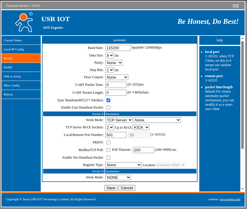

        bin heute zufälligerweise über den Adapter gestolpert und war direkt Feuer und Flamme.
        Gerade die Tatsache, dass ich die Daten auch über ETH auslesen kann, hat die Sache für mich attraktiv gemacht.
        Ich bin bereits im Besitz eines "USR-TCP232-410S" RS232 und RS485 auf Ethernet Konverter worüber ich meine Wärmepumpe via IOBroker steuere.
        Das Gerät hat die Möglichkeit beide Protokolle parallel zu bedienen. Also direkt mal den Lötkolben rausgeholt und in der Wühlkiste nach alten Kabeln gesucht. Schnell ein Kabel zusammen gebraten und den Konverter folgendermaßen eingestellt:
        Die Kommunikation hat prompt funktioniert und meine drei US3000C (FW 1.4) werden problemlos ausgelesen.
        Perfekt!
        Danke für die Arbeit und das Entwickeln des Adapters!

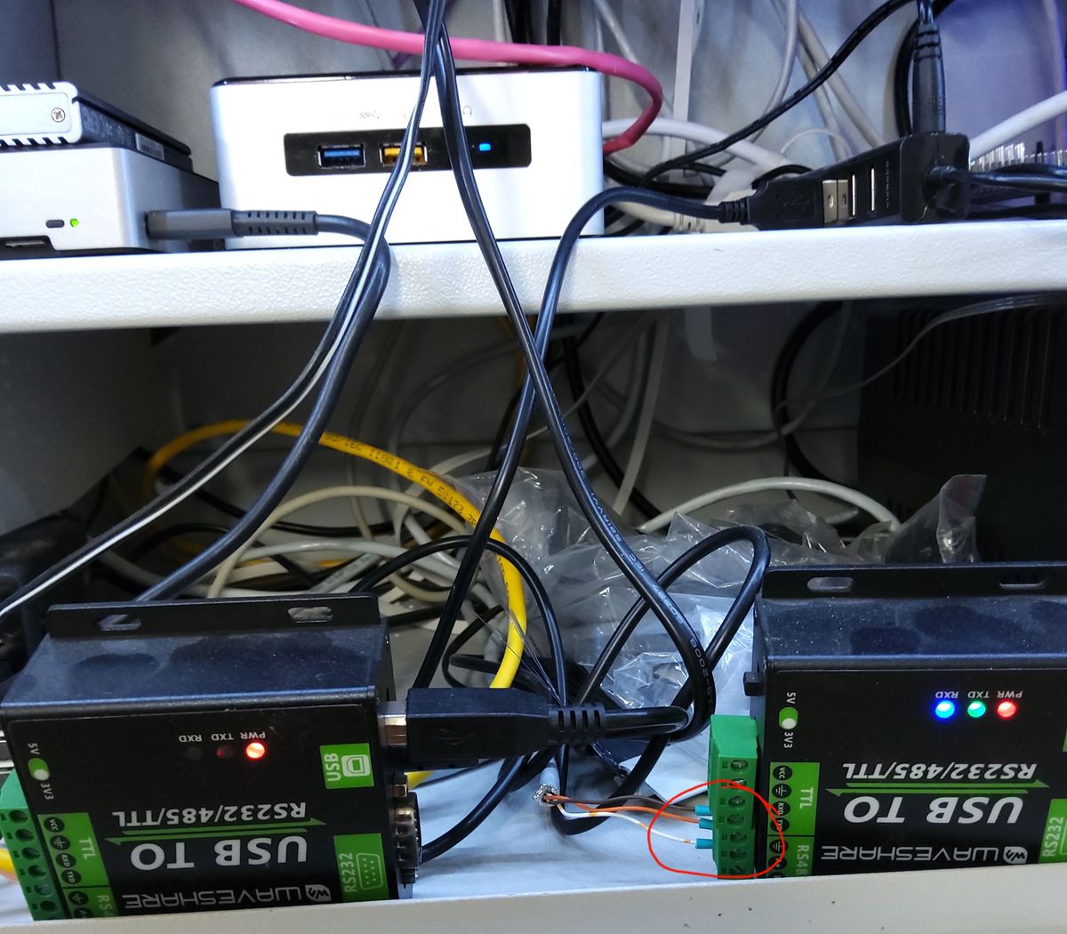

                @m3l Wir hatten ähnliche Probleme mit "billigen" USB-Wandlern und Tasmota als Wifi-Umsetzer. Aktuell habe ich 8m Netzwerk-Kabel zwischen dem USB-Umsetzer und den Batterien. Es ist kein Problem, keine falschen Zeichen drin. Ich glaube nicht, dass es an der Länge liegt.

                    Digitus klingt erst mal vernünftig. Ich muss mal @l1berty fragen, was damals der Fehler war. Er hatte das Problem auch am Anfang, ich hoffe, er erinnert sich noch.
                    Ich meine, ... wenn ich länger nachdenke, ... das es bei ihm das Betriebssystem war. Er hatte einen PI mit dem Victron Image (Venus OS, es mus das Kernal sein) zum Steuern des Batteriewechselrichters und da kam ab und zu mal Müll. Er hatte das gelöst, indem er einen waveshare WIFi Umsetzer genommen hat, weil das eigentlich eh nicht der Rechner war, auf dem der Main iobroker samt DB läuft. Sicher bin ich mir aber nicht mehr, ist schon sehr lange her. Ich muss ihn nachmal fragen, wenn ich ihn das nächste Mal sehe. Zumindest läuft es heute über den Waveshare, ich meine, er hatte zu Anfang einen ESP mit TTL/RS232 Wandler, der lief auch. Verschiedene USB-Wandler gingen bei dem Image nicht. Aber 100% sicher, was damals war, bin ich mir nicht mehr.

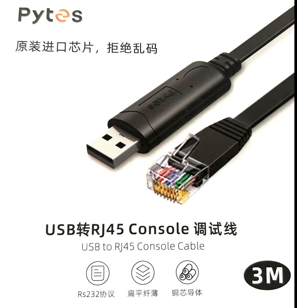

                        ich wollte irgendwann ™ endlich auch meine Einzelspannungen auslesen.
                        Hab es gestern noch per MQTT versucht aus dem Cerbo zu hekommen. Ebenfalls Fehlanzeige, da sehe ich sie ja auch nicht.
                        Ich hätte noch dieses Kabel
                        von einem Firmwareupdate meiner Pytes 48100R v2
                        passt das?
                        Ansonsten müsste ich einen von diesen
                        umwidmen
