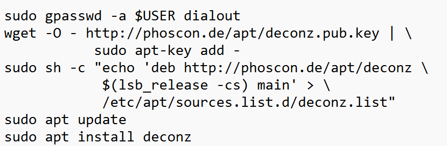

      Nun wollte ich mein Conbee 2 wieder reaktivieren und habe unter Putty diese Befehle eingegeben.
      Leider ohne Erfolg ich kann die Startseite des Conbee nicht aufrufen weder direkt im Browser noch über Iobroker
      Könnt ihr mir bitte weiterhelfen das das Ding wieder läuft.

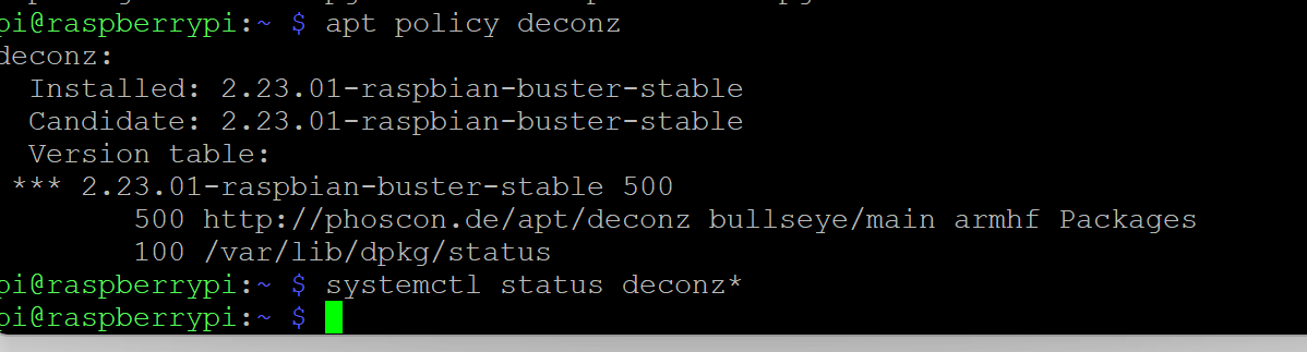

              Text als Text in CodeTags einbetten. Mit Bildchens kann keiner was anfangen.

                So richtig:
                pi@raspberrypi:~ $ sudo apt update
                Hit:1 http://phoscon.de/apt/deconz bullseye InRelease
                Hit:2 http://raspbian.raspberrypi.org/raspbian bullseye InRelease
                Hit:3 http://archive.raspberrypi.org/debian bullseye InRelease
                Get:4 https://deb.nodesource.com/node_18.x bullseye InRelease [4,586 B]
                Fetched 4,586 B in 1s (4,647 B/s)
                Reading package lists... Done
                Building dependency tree... Done
                Reading state information... Done
                5 packages can be upgraded. Run 'apt list --upgradable' to see them.
                pi@raspberrypi:~ $ apt policy deconz
                deconz:
                  Installed: 2.23.01-raspbian-buster-stable
                  Candidate: 2.23.01-raspbian-buster-stable
                  Version table:
                 *** 2.23.01-raspbian-buster-stable 500
                        500 http://phoscon.de/apt/deconz bullseye/main armhf Packages
                        100 /var/lib/dpkg/status
                pi@raspberrypi:~ $ systemctl status deconz*
                pi@raspberrypi:~ $
