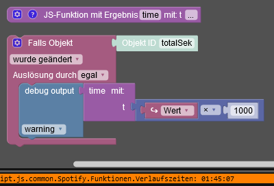

      Ich habe einen DP der Sekunden als Zahl liefert.
      Diesen möchte ich gerne in Tage.Stunden:Minuten:Sekunden "konvertieren" .
      Was bisher funktioniert ist in Stunden:Minuten:Sekunden.
      Hier das Blockly und die Funktion:
      return formatDate(t, 'hh:mm:ss');
      Gibt es da ne Möglichkeit in der Funktion die Tage zuzufügen?
      Merci schon mal.

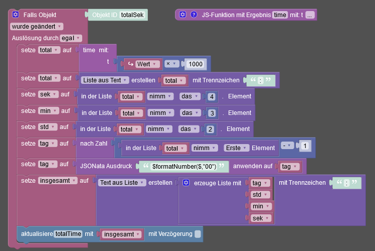

          @bahnuhr etwas komplizierter jetzt per Blockly gelöst da ich mit JS leider nicht warm werde:
          return formatDate(t, 'DD:hh:mm:ss');

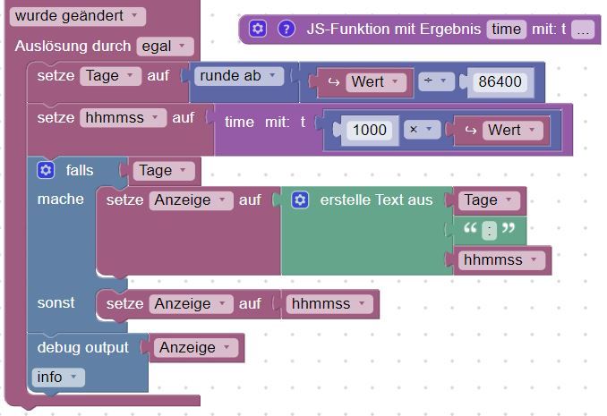

              @djmarc75 sagte: Möglichkeit in der Funktion die Tage zuzufügen?
              838
              247
