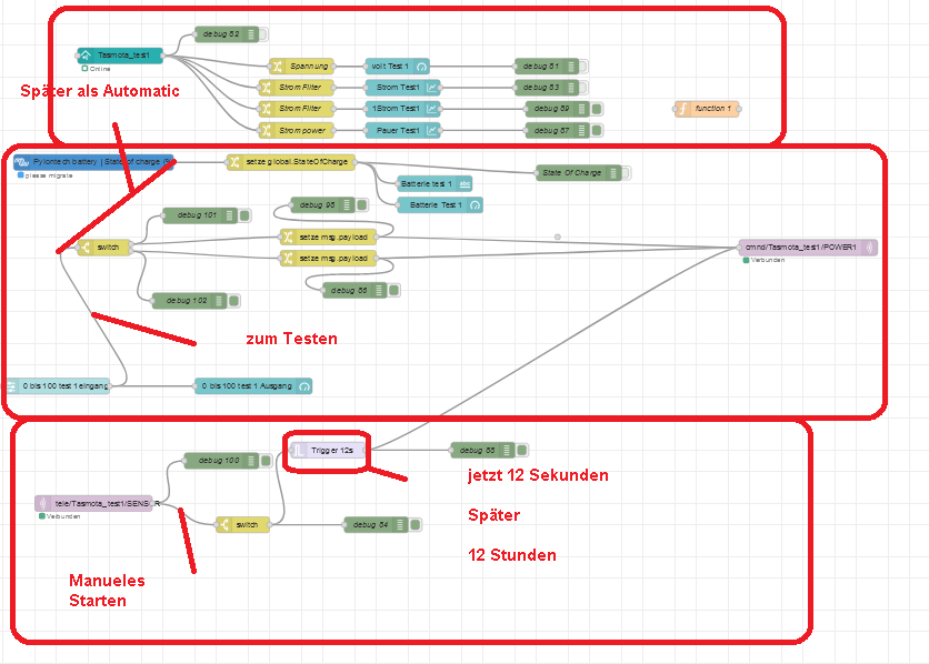

      und zwar hab ich vor das ich über node red eine Wlan Steckdose steuern will
      hab ein Shelly PM2 geflsht auf Tasmota und einen Shelly PM1 geflsht auf Tasmota
      Hab ein PV Speicher und einen Stapler den will ich am abend Anstecken zum Laden, aber dann ist mein Speicher gleich Leer, will der über stunden geladen wird, hab Schon über Node red ein Program geschrieben der den Speicher überprüft und ab einen Bestimmten werd schalter er einfach aus und wenn am nächsten Tag der Speicher wider geladen wird schaltet meine Steckdose durch.
      aber der hat einen SW eingange wenn ich den Taster Drück soll er Soford Laden anfangen
      PV Speicher hab ich erstmal entfernt (node Red)

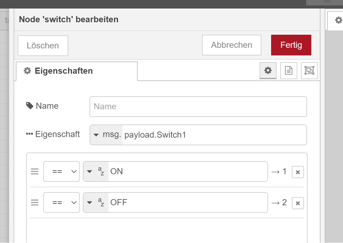

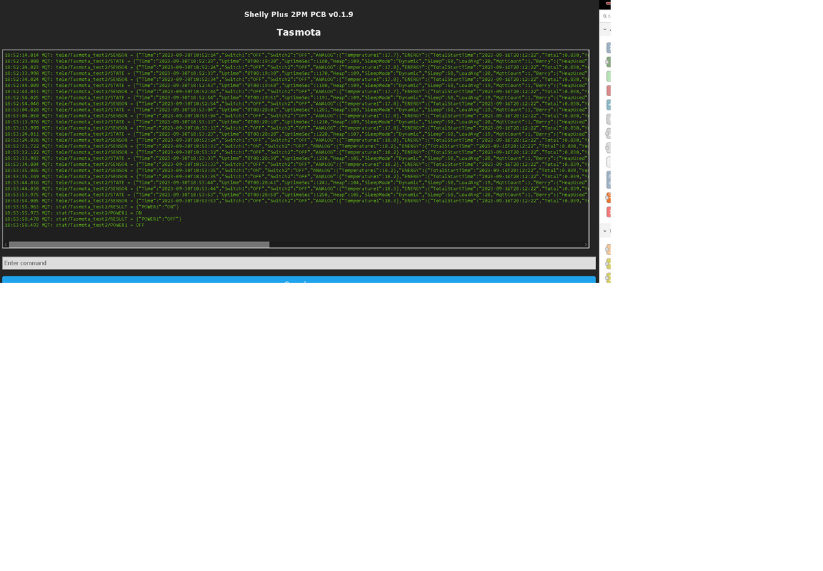

            mickym Most Active @JosefThal last edited by mickym
            @josefthal Na entweder hast Du direkt unter stat einen Switch topic - ansonsten ist der Status ja in den Sensordaten.
            Betätige halt den Switch und schau, was sich auf der Konsole tut und dann siehst Du ja ob ein stat topic ausgegeben wird.

            Du kannst ja mal mit
            stat/Tasmota_test2/#
            alle topics abonnieren und mit einer Debug Node schauen, was passiert, wenn Du den SW bedienst.

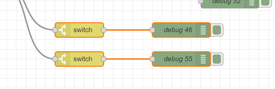

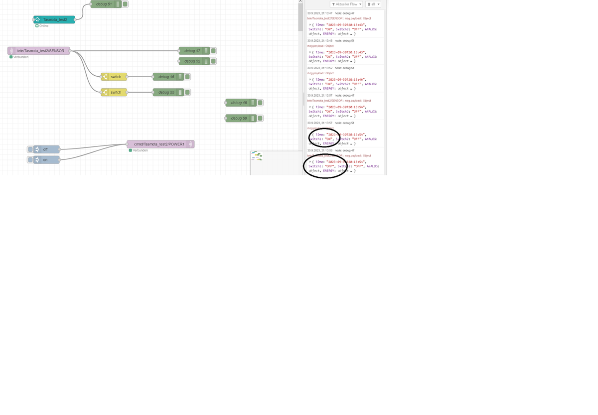

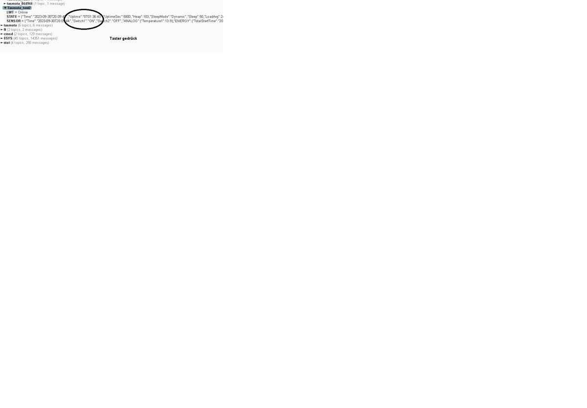

              JosefThal @mickym last edited by
                JosefThal @JosefThal last edited by
                J mickym 2 Replies Last reply Reply Quote 0

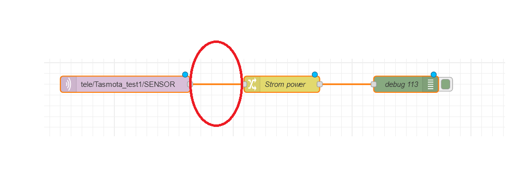

                  @josefthal
                  ich bin Leider nicht so gut in deutsch nur das du es mal weist
                  mqtt in wollte ich die daten auslesen und zwar switsch ein und zwei
                  dann wollte ich irgenwie einen Timer laufen lassen das ich das relais ansteuern kann
                  deswegen habe ich den swtich und relais getrennt das die nicht mehr miteinander schalten

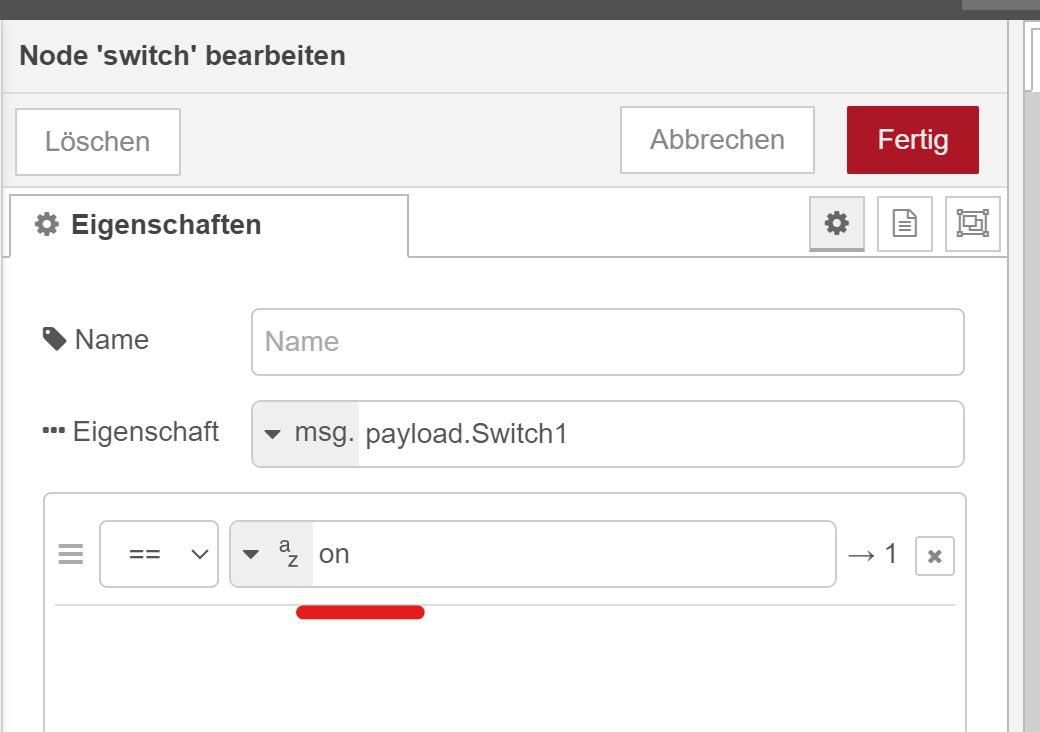

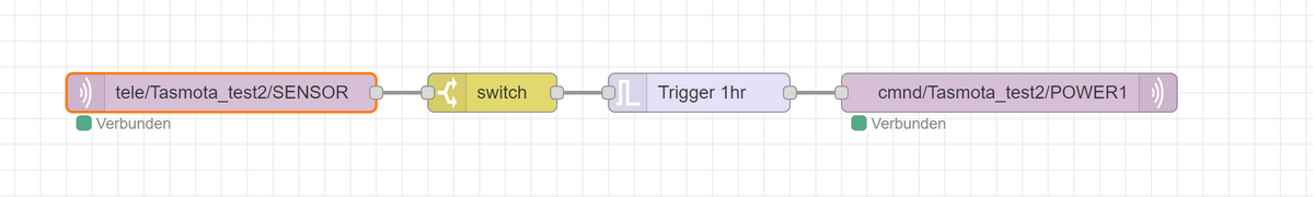

                    @josefthal Na ja ich dachte eigentlich, dass unter stat auch noch ein topic kommt. Der tele Ast wird halt immer periodisch ausgelesen . Ich würde Dir halt einen stat topic empfehlen, anstelle des sensors. - Aber gut machen wir es halt mal mit dem sensor.
                    Da Du beides über ON/OFF machen kannst - nimmst Du halt ggf. eine trigger Node als Timer.
                      @mickym was ist besser
                      mickym J 2 Replies Last reply Reply Quote 0
                      • mickym
                        @josefthal Unter stat das topic ist immer zu bevorzugen -da dies sofort reagiert und ereignisgesteuert reagiert. tele sendet immer wieder die gleiche Info periodisch.
                        Das wäre jetzt ein Vorschlag.

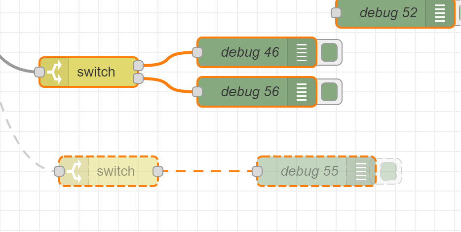

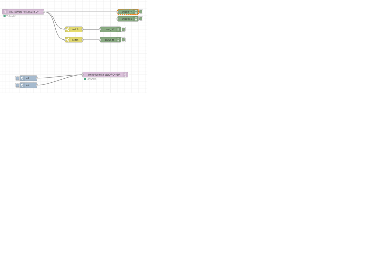

                          @josefthal [

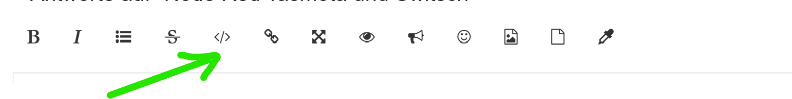

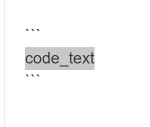

                            @josefthal Damit kann man nichts anfangen. Bitte immer in CodeTags einstellen und ggf. mit Spoiler:
                            code_text
                            Den Code hier direkt einzustellen - ist nicht importierbar - da das vom Browser interpretiert wird

                                @josefthal Nein in codetags - die ''' müssen in einer extra Zeile stehen
                                code_text

                                        @josefthal sagte in Node Red Tasmota und Switsch:
                                        So zu Deinen Fehler die ich sehe
                                        Die Eigenschaft ist richtig, aber Du musst auf Groß-und Kleinschreibung achten. Es kommt - auf der KONSOLE ein "ON" und kein "on".
                                        Dann brauchst Du dafür keine 2 switch Nodes - sondern ein mit 2 Ausgängen.
                                        Bei der Eingabe ist tasmota nicht case-sensitiv - das heißt wird automatisch verstanden.
                                        Aber wie gesagt ich hab Dir einen Vorschlag unten geschickt.
                                          @mickym Danke
                                          hat ein fehler beim Übertragen gegeben groß und kleinschreibung
                                          sensor muß Groß sein SENSOR
                                          und dann ging es
                                          und ich Spiele und Lesen ca 2 wochen rum
                                          und du machst es in 30 S
