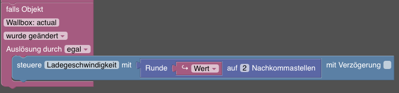

            • Claus1985 0
              Claus1985 0 @DJMarc75 last edited by
              • DJMarc75
                DJMarc75 @Claus1985 0 last edited by
                @claus1985-0
                Datentyp von Wallbox: actual ist welcher ?
                Datentyp von Ladegeschwindigkeit ist welcher ?

                                    @homoran habs getestet, funktioniert mit "aktualisieren" einwandfrei, danke Dir! 🙂
