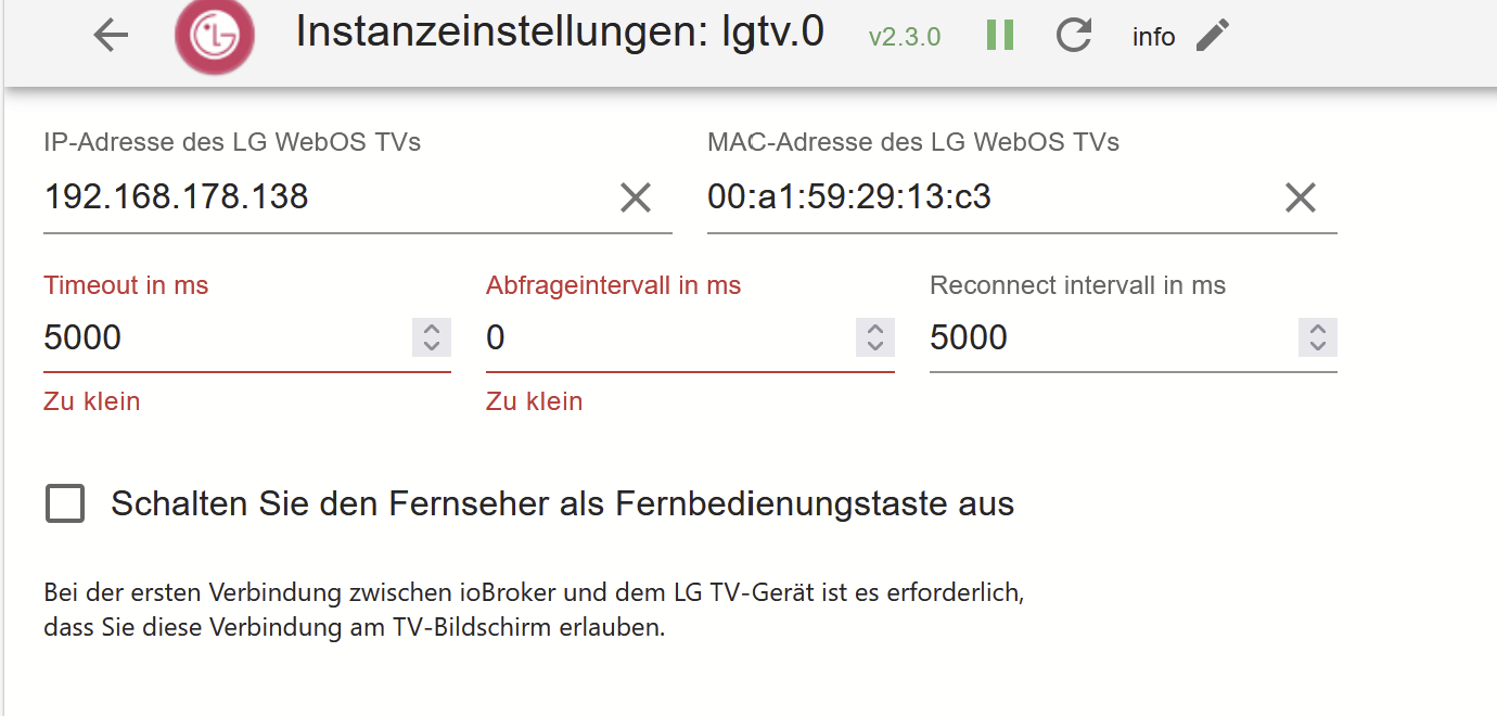

          @mcm1957 @Jey-Cee Ich hab gerade einmal die neue Beta Version 2.3.0 installiert. Der Adapter funktioniert bei mir weiterhin ohne Probleme 🙂 Dankeschön.
          In der Konfiguration werden mir jetzt zwei Werte markiert, dass diese zu klein sind. Dies kommt vermutlich durch die Umstellung auf jsconconfig
          Ist es möglich, hier einfach einen Hinweistext z.B. unter das jeweilige Feld zu setzen und auch einen passenden Defaultwert bei der Installation gleich mit vorzugeben?
            A Former User @Feuersturm last edited by
            Die mindest Werte sind wohl 15000 und 5000, ich hatte hier weniger ( 5000 und 3000) stehen.

              Jey Cee Developer @Guest last edited by
              @Feuersturm
              @ilovegym sagte in Test Adapter Lgtv v2.0.x:
              Ja so war das auch in der alten Config hinterlegt, daher hab ich das Übernommen.

                Feuersturm @Jey Cee last edited by
                @jey-cee
                In der io-packeage sind folgende Defaultwerte hinterlegt
                "native": {
                  "ip": "",
                  "mac": "",
                  "timeout": 5000,
                  "reconnect": 5000,
                  "healthInterval": 0,
                  "power": false
                Ich hab einmal einen PR erstellt und die Werte in der jsonconfig aktualisiert. Kann es sein, dass reconnect und healthInterval nur vertauscht wurden und bei timeout sich bei dem Minimum eine 1 vorne fälschlicherweise eingeschlichen hat?
                https://github.com/iobroker-community-adapters/ioBroker.lgtv/pull/282
                Feuer-sturm created this issue in iobroker-community-adapters/ioBroker.lgtv
                closed Update jsonConfig.json #282

                  Wie ihr schon bemekrt habt habe ich gersten eine Relese 2.30.0 erstellt. Diese beinhaltet im wesentlichen eine Umstellung auf jsonConfig und damit die Umsetzung der Responsive UI Initiative.
                  DANKE an @Jey-Cee der da die Arbeit geleistet hat.
                  Codemäßig sollte sich nichts verändetr haben - sprich Bug-Kompatibiliät sollte gegeben sein.
                  Bei den Einstellungen sind noch ein paar Limits nachzubessern. Dazu hat @Feuersturm wie oben geschrieben einen PR erstell. Ich schau dass ich das zeitnahe in eine Release kriege.
                  mcm1957 1 Reply Last reply Reply Quote 1

                    @mcm1957
                    2.3.1 ist unterwegs. Geändert wurden die Defaults und Minimalwerte in jsonConfig.

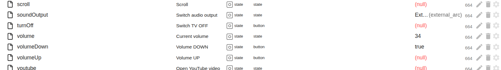

                                @1topf
                                na, der Audioreceiver wird i.d.R. mit dem Audiooutput "hdmi-arc" angesteuert.
                                Dann ist das per default bei deinem TV auf "audio TV" gestellt.
                                Also schau in den Settings vom TV, auf was der Audiokanal steht.. sollte immer auf hdmi-arc stehen, dann wird der Audioverstaerker mit angesteuert, auf den richtigen Input und der TV schickt die Signale an den hdmi, der am Verstaerker angeschlossen ist.
                                Funktioniert bei meinem alten Pioneer manchmal sehr gut, manchmal haengt der HDMI sich auf und man kann keine Lautstaerke mehr steuern, ein Powerreset des Pioneer fixed das dann... naja.. ich leb damit, ist nicht so oft..
                                Du kannst das auch per iobroker setzen:
                                State: lg.0.states.soundoutput und dann auf external ARC
                                1Topf 1 Reply Last reply Reply Quote 0

                                            Die Ursache dieses Verhaltens dürfte in einem zu klein eingestellten Pollintervall (60ms - ja ms) gelegen haben. Siehe auch verlinktes Issue.
                                            Ich habe eine neue Release 2.3.2 auf LATEST gestellt die das Limit auf 5000ms begrenzt. Das Disablen der Pollaktionen durch EIngabe von 0 ist nach wie vor möglich - nur Werte zwischen 1 und 4999 werden auf 5000ms angehoben.
                                            Hoffe dass damit ein Problem weniger ansteht.
