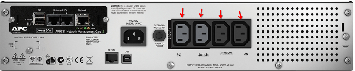

        Moin,
        verstehe ich nicht, den/die Rechner/Geräte musst Du doch an die USV anschließen 275cbc86-6dcc-446a-956d-17ef0d13c39a-grafik.png
        Damit im Falle eines Falles, Du die Geräte noch solange mit Batteriestrom am Laufen hältst, bis sie ordentlich heruntergefahren sind.
        Ein Stichwort ist NUT, gibt auch einen Adapter dafür.

          Netzkabel gehen natürlich von der USV zum Rechner, aber in diesen Kabelkanal möchte ich kein USB Kabel einziehen, da liegen nur Netzkabel.

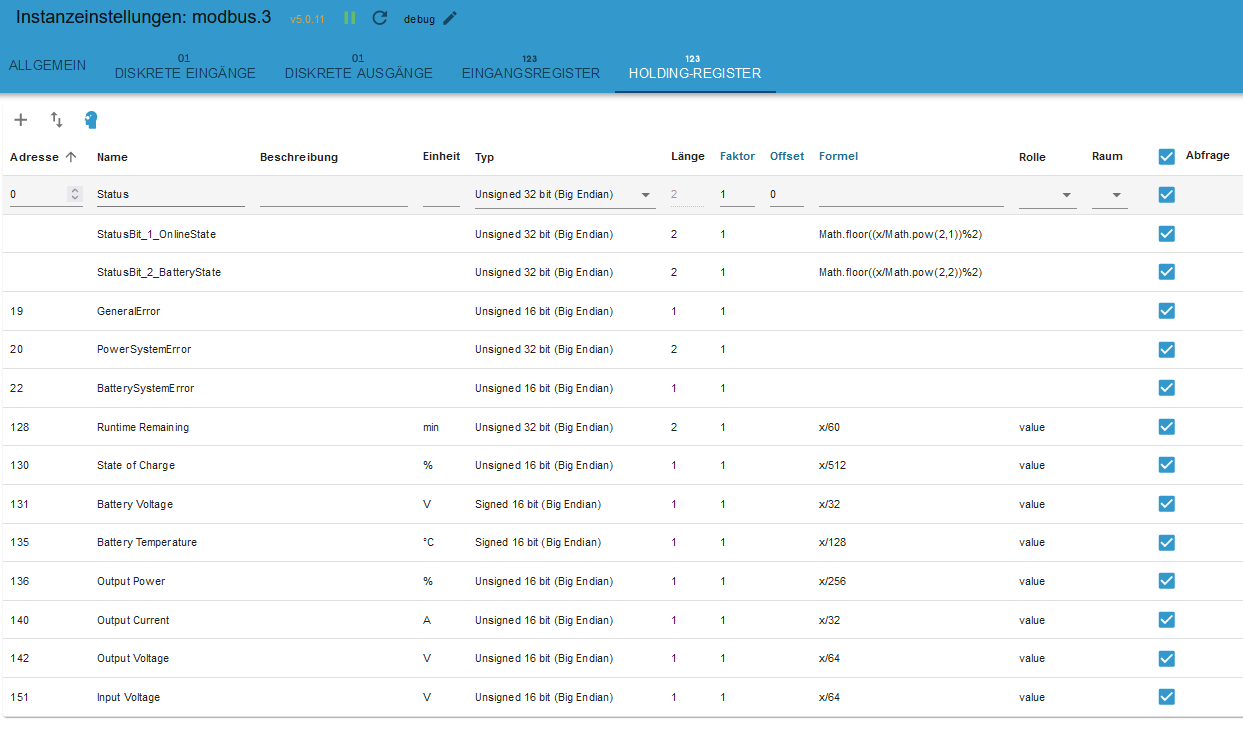

            Nur mal so zum Stand der Dinge.
            Mit NUT das klingt sehr kompliziert, also habe ich die Modbus Variante weiter verfolgt.
            Hier habe ich eine Tabelle der Modbus Register gefunden:
            Modbus Implementation in APC Smart-UPS
            Über den Modbus Adapter konnte ich die USV problemlos anbinden und mußte dann "nur" die für mich interessanten Werte heraussuchen.
            So sieht's im Moment aus:

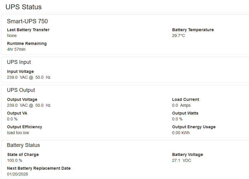

            original Webinterface der USV:
            meine Modbus Einstellungen

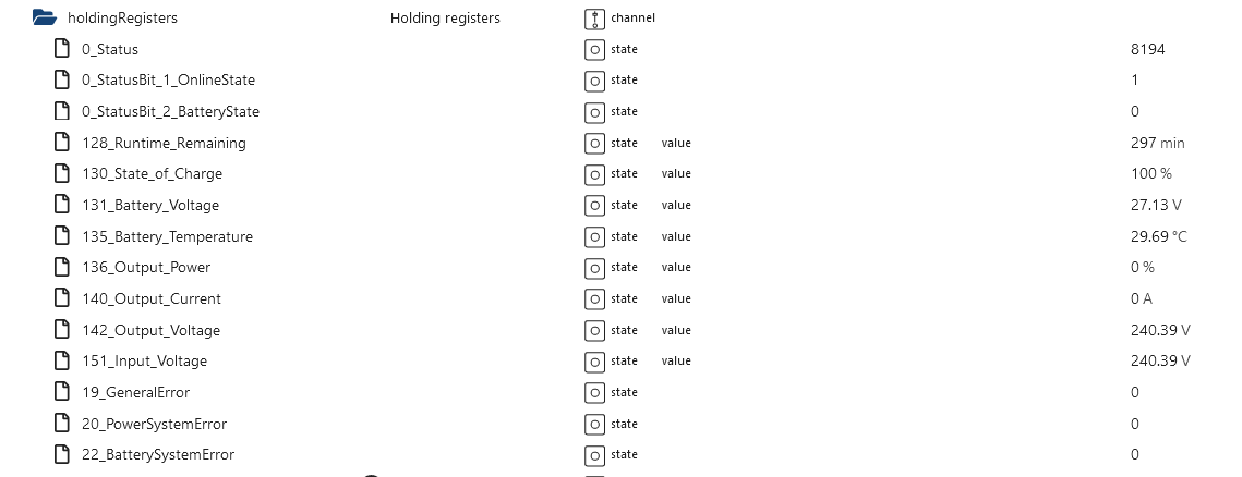

            die entstandenen Objekte
            Vielleicht kann's ja irgendwann irgendwer gebrauchen.

              Homoran Global Moderator Administrators @Jensen last edited by
              @jensen sagte in USV Schneider APC SMT750RMI2UNC:
              warum Holdingregister?
              Du steuerst doch nichts
                donau @Jensen last edited by
                @jensen : kannst Du noch zusätzlich die Konfigurationsseite Modbus mit den Einstellungen auf der linken und rechten Seite als Bild mit ablegen? Danke.
