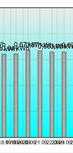

      ich versuche gerade Stromverbräuche als Balkendiagramme darzustellen. Ich habe das Gefühl, das geht nur mit Flot und da eher nicht so toll.
      Grundsätzlich möchte ich nicht mit Zusatzsoftware wir Grafana arbeiten, sondern rein im iobroker bleiben.
      Aufgabe:
      Tagesstromverbräuche aggregiert mir der Adapter Sourceanalytics und die Tageswerte werden von History mitgeschrieben.
      Ich möchte jetzt die Werte des jeweils aktuellen Monats als Balkendiagramm anzeigen lassen.
      Prinzipiell bekomme ich das eben nur mit Flot hin und da gibt es häßliche Darstellungen, die ich nicht in den Griff bekomme:
      Ich kann zwar die Werte über den Balken kleiner machen, aber ich kann sie z.B. nicht senkrrecht stellen oder umbrechen.
      Bei den Daten auf der Achse kann ich auch nichts in anderem Winkel anzeigen lassen oder umbrechen. Hier kann ich die Schriftgröße nicht mal beeinflussen.
      Hat jemand eine Idee, wie ich das schöner gelöst bekomme?

            @homoran Das adressiert leider nicht meine Anforderungen, die Labels und Schriften zu drehen bzw. die Achsenbeschrieftungen kleiner zu machen.
