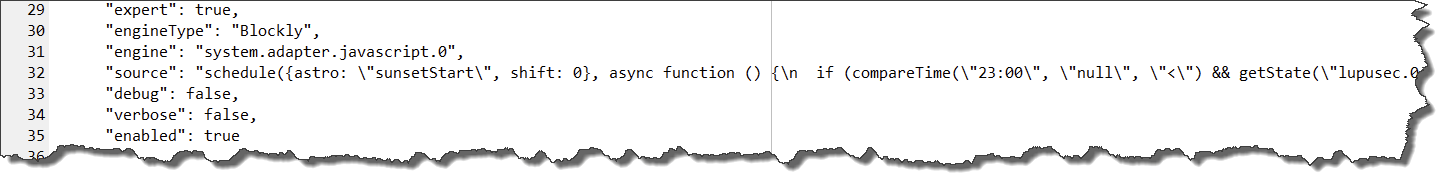

        Im Backup findest Du eigentlich alle Scripte - auch die Blockly's
        Am Ende der Zeile "Source" findest Du den "Kommentar", der sich unter jedem Blockly befindet.
        JTNDeG1sJTIweG1sbnMlM0QlMjJod ... NrJTNFJTNDJTJGeG1sJTNF
        Das ist das Base64-Codierte XML.
        Du musst das dann zunächst mit Base64-Decode wieder in eine halbwegs lesbare Form bringen.
        https://www.base64decode.org/
        Das Ganze ist dann noch Url-Encoded.
        Auch das lässt sich online wieder zurückverwandeln.
        https://www.urldecoder.org/

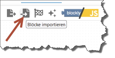

        Das Endergebnis sollte gültiges XML sein. Das kannst Du dann importieren.
