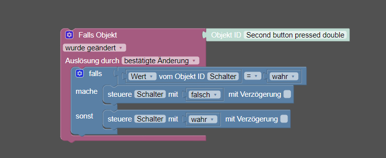

      hallo zusammen,
      irgendwo habe ich einen denkfehler und hoffe jemand kann mir kurz behilflich sein.
      ich will lediglich einen aqara schalter so programmieren, dass wenn der schalter betätigt wird, der shelly 1l an oder aus geht, je nach aktuellem zustand.
      wie auch immer ich es programmiere, die lampe geht zwar an aber direkt danach wieder aus bzw. umgekehrt, wenn die lampe vorher an war.
      ich hoffe jemand kann hier licht ins dunkle bringen 🤣😊
        paul53 @ltsalvatore last edited by
        @ltsalvatore
        Wechselt der Datenpunkt "pressed double" zwischen false und true? Dann ändere den Trigger auf "ist wahr".
          ltsalvatore @paul53 last edited by ltsalvatore
          @paul53 sagte in einfache ein/aus schaltung eines shelly objekts über blockly:
          @ltsalvatore
          danke paul53. genau da war der denkfehler bzw. habe ich nun verstanden, dass der wert auf wahr gesetzt werden muss, wen ein objekt automatisch den zustand von true wieder auf false setzt, da sonst der trigger für beide zustände ausgelöst wird. 🙂
          und danke auch für den tipp mit dem "umschalten" anstelle der if abfrage. 👍👍😊
