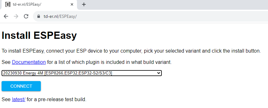

            Die Hardware/der Anschluß bleibt gleich. Ist halt eine Alternative zu Tasmota. Würde einfach mal damit etwas "spielen" und für Dich entscheiden ob es etwas ist.
            Einfach flashen die
            ESP_Easy_mega_20230623_energy_ESP8266_4M1M.bin
            danach erscheint wie bei Tasmota ein Access Point und Passwort configesp kommst du rein um dein wifi zu konfigurieren.
            Danach kannst auf devices bis zu 12 Geräte konfigurieren. Per Auswahlmenü wird zB sowas angeboten.
            Im Devive gibt selbst gibt es einen Haken "sent to controller". Das ist dann zB per MQTT an den IOBroker den du unter Controller konfiguriert hast.
            Edit: Stimmt mit einen geeigneten Browser wie Chrome wird das flashen ja hier noch einfacher 😉

                  @dieter_p Irgendwie bin ich zu doof... Villeicht kannst Du mir ein wenig Starthilfe geben. Ich bekomme ESPEasy erst gar nicht auf den WEMOS. Mit Tasmota einfach am USB verbinden, Tasmotizer öffnen, flashen, fertig. Die ESP bin bekomme ich aber nicht drauf, weder mit dem Online Tool, noch mit dem Tasmotizer. Gibt es da vllt einen Unterschied zur Tasmota bin und man kann ESPEasy nicht direkt per USB flashen? Muss ich da den FTDI Flasher rauspacken und manuell verbinden?
                  EDIT: Jetzt hats geklappt. Auf der neusten Version ist der Flasher nicht mehr dabei. Älteres Package runtergeladen, ESPFlasher gestartet und aktuelle bin geflasht.

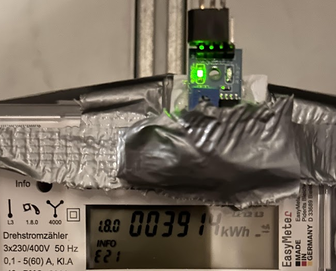

                        @dieter_p Bevor ich von dem "Volkszähler" erfahren habe, hatte ich schon meine eigene Lösung gebastelt. Sieht vielleicht etwas Wild aus, funktioniert aber sehr zuverlässig:
                        Die Auswertung werde ich auch weiter per Blockly machen, mit Prüfung ob der Zähler wegen Stromausfall genullt wurde und Korrekturfaktor, falls doch Impulse verschluckt werden (was bislang nicht vorkam). Ausserdem täglich per Javascript eine Hochrechnung auf den Jahresverbrauch, basierend auf der letzten Ablesung.
                        Der Gasverbrauchzähler funktioniert ähnlich, teilt aber in Verbrauch/Kochen und Verbrauch/Heizung auf, je nachdem ob die Heizung läuft oder nicht. Falls Interesse besteht, kann ich die Scripte gerne teilen.

                          Ein paar Streifen Klebeband stören mich nicht 😉
