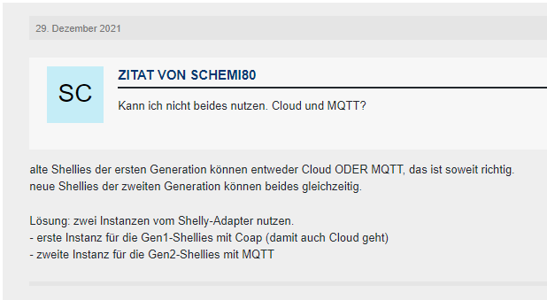

            @luder Bist Du Dir sicher? - Letztlich hat Shelly damit geworben, dass mit der Gen 2 mqtt und cloud möglich ist. Welchen Shelly hast Du denn?
            Eventuell die Firmware auf neuesten Stand bringen.
            https://www.shelly-support.eu/forum/thread/12766-mqtt-vs-cloud/
            steht das Gleiche, was ich gesagt habe - musst Dich aber registrieren.
            • Samson71
              @mickym
              Damit das auch nicht dort registrierte nochmal "schwarz auf weiß" haben:
