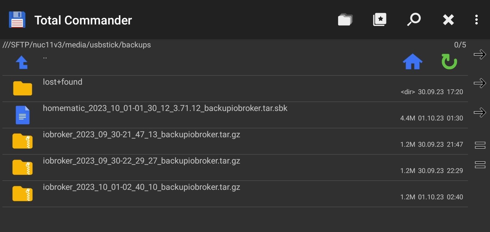

      Die Backups laufen auch, ich kann die Dateien im Verzeichnis sehen

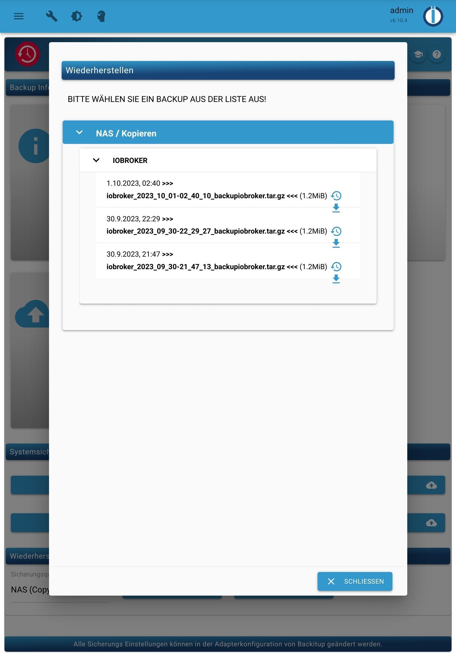

      oder im Admin im Verlauf
      komme jedoch über den Admin nur an ioBroker Backups
      Bin inzwischen auf die latest Versionen von admin und backitup.
      Übersehe ich was?
      oder ist es kein Bug sondern ein Feature, weil man das Backup sowieso nicht in die CCU zurückspielen könnte?
