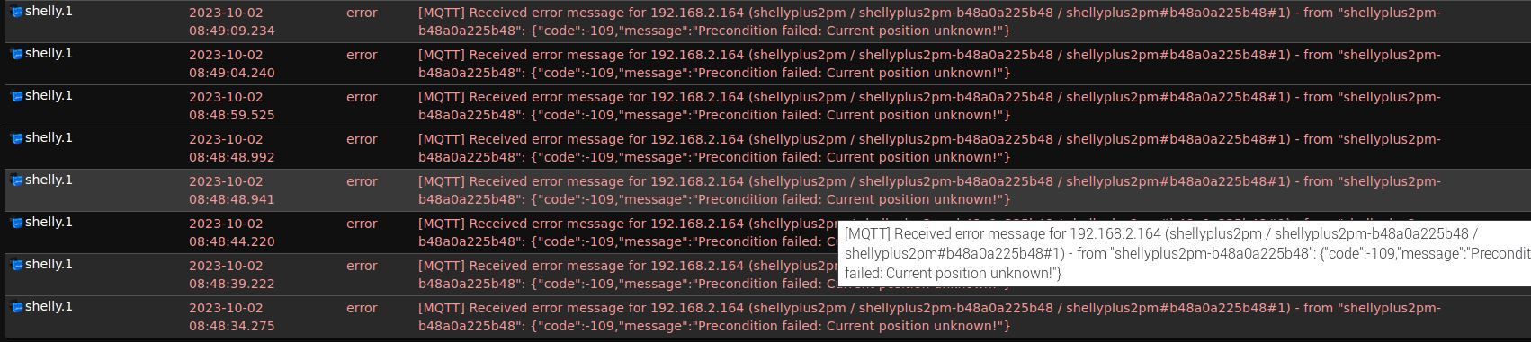

      sobald ich in IObroker über MQTT ...den Wert setze...0-100 kommt :5.JPG
      Ich habe mal geschaut aber nicht wirklich was gefunden...hast Du eine Idee ? ...bin langsam am verzweifeln....

        Log-Ausgaben bitte in Code tags posten.
        Current position unknown!
        Offenbar hat die Kalibrierung nicht geklappt. Die Endlagenschalter sind mit eingebunden? Siehe hier.
        Welche Laufzeit hat der Stellantrieb?
