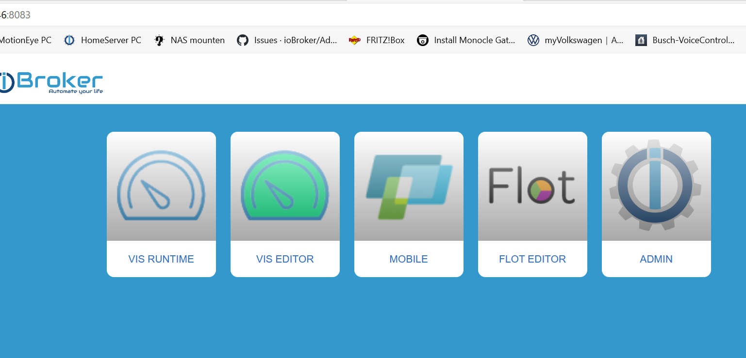

        Das kommt beim Aufruf von :8083
        FLOT immer noch gleiches Problem nach Downgrade und Updates
          Homoran Global Moderator Administrators @Keulehd last edited by
          @keulehd sagte in FLOT nicht mehr aufrufbar - Warnung im Protokoll:
          und da ist vis und flot!
          auch wenn du da auf den Button klickst?

            @homoran VIS funktioniert. FLOT nicht. Beim Klicken auf den Button FLOT kommt seit gestern immer noch folgendes Bild:

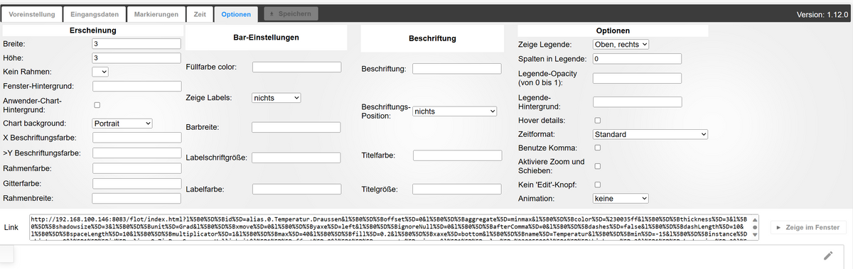

                        selectID
                        zeig mal die Eingangsdaten
                        hat sich da was geändert
                        und die Optionen.
                        Nicht dass die Größe auf 0 steht
