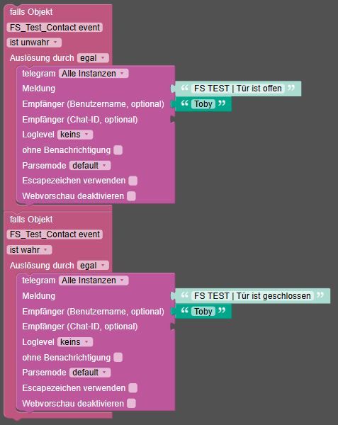

      Blockly:

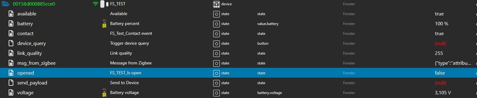

      Dies hier sind die Datenpunkte des Sensors:
      Es ist dabei egal, ob ich im Blockly den DP "contact" oder opened" abfrage - bei beiden habe ich das selbe Problem.
      Was mir allerdings aufgefallen ist, dass wenn man über die DP bei der Spalte "Wert" hoovert, dann erscheint folgendes:
      Hier unterscheiden sich "Zeitstempel" und "Zuletzt geändert". Die Zeit unter "Zuletzt geändert" stimmt mit dem Zeitpunkt der ca. alle 50 Minuten erscheinenden Telegram Nachricht überein.
      Die Zeit unter "Zeitstempel" stimmt mit der Zeit überein, wo die Tür tatsächlich geöffnet/geschlossen wurde.
      Ich muss also scheinbar Zeitstempel" mit in mein Blockly mit einbeziehen. Ich weiss nur nicht wie ich das mache....

        ich würde im Blockly als Trigger nehmen "Falls Objekt ... wurde aktualisiert und dann auswerten ob der Kontakt true oder false ist
          Sicher, dass es nicht anders herum ist? "Zuletzt geändert "steht auf 06:16 Uhr. Wenn du alle 50min eine Nachricht bekommst, kann das nicht sein.

            @macquire sagte: "Zuletzt geändert" stimmt mit dem Zeitpunkt der ca. alle 50 Minuten erscheinenden Telegram Nachricht überein. Die Zeit unter "Zeitstempel" stimmt mit der Zeit überein, wo die Tür tatsächlich geöffnet/geschlossen wurde.
            Umgekehrt!

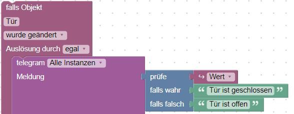

            Nimm nur einen Trigger auf "wurde geändert" und prüfe im Trigger den Wert.

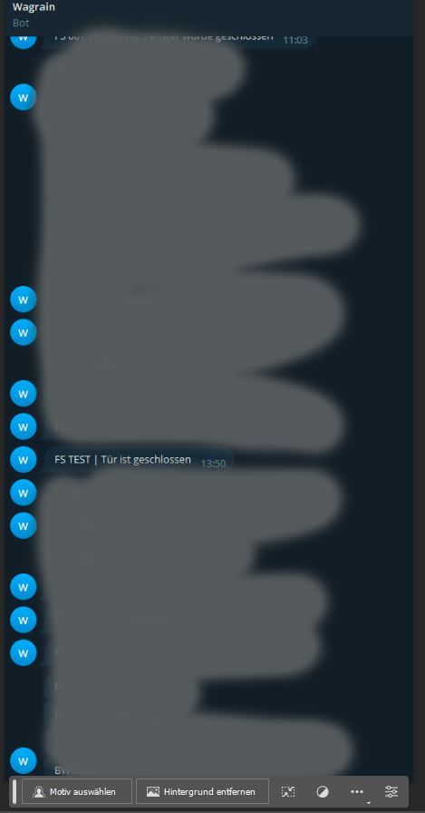

              Das hier ist ein Screenshot von der Telegram App
              Wie Du sehen kannst, wurde die Benachrichtigung um 13:50 empfangen - das ist genau die Zeit, die unter Zeitstempel aufgeführt ist.
              Kann also doch sein 😉
              PS: Und der Sensor liegt neben mir auf dem Tisch und wurde seit 06:16 nicht mehr bewegt....

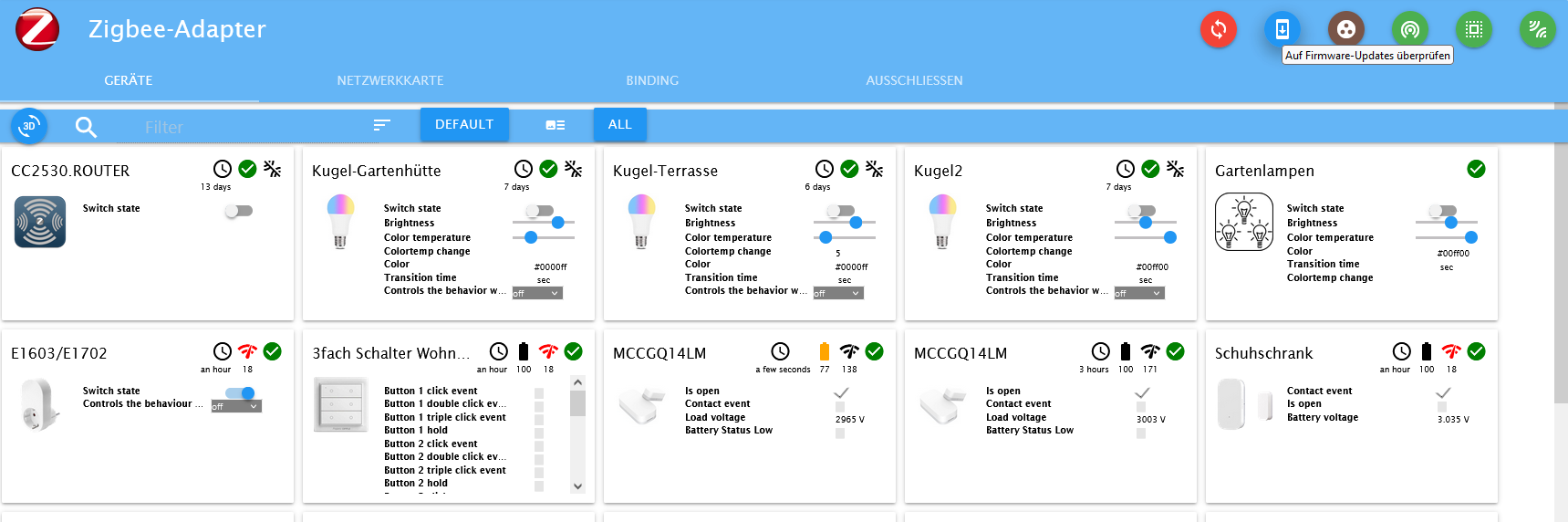

                  Vielleicht gibt es ja für deinen Aqara auch eine aktuellere FW? Von den MCCGQ11LM hab ich mehrere im Einsatz, die laufen völlig problemlos, hast du das Teil mal aus zigbee gelöscht und neu angelernt?

                    Ich hab jetzt mal das Blockly nach paul53's Tip abgeändert - mal sehen ob das was bringt...
                    Kann man die MCCGQ11LM updaten? Hab ich bisher noch nichts drüber gehört...
                      Das weiss ich nicht genau. Du musst im zigbee Adapter oben rechts auf "Auf Firmware Updates überprüfen" klicken:
                      Dann prüft der das für die angemeldeten Devices (kannst du im Log sehen, das dauert auch ein bisschen). Devices, für die es Updates gibt zeigen dass dann auf ihrer "Kachel" an und du kannst dann je Device einen Update anstoßen.

                        Bis jetzt funktioniert es einwandfrei!
                        Vielen Dank 😉

                          Kein FW Update bei den Fenstersensoren available....
